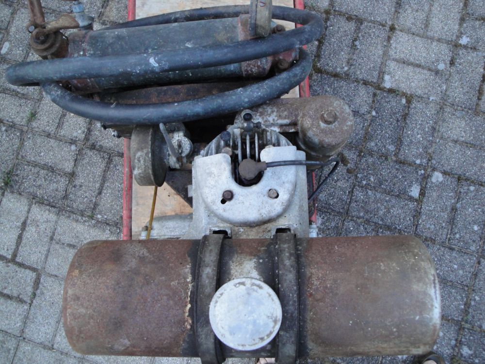

Mein Name ist Werner.
Keine Ahnung, was ich da habe. Ich will Euch mal ein paar Bilder einstellen.

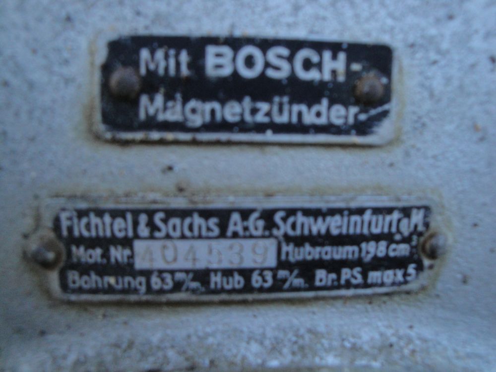

das typenschild sagt es schon, es ist ein "Sachs" Motor. Genauer, ein Stamo 10, recht selten, Bj. dürfte umdie 1938 rum sein.
Nur was für ein Fabrikat die angebauten Pumpe ist, weiß ich nicht.

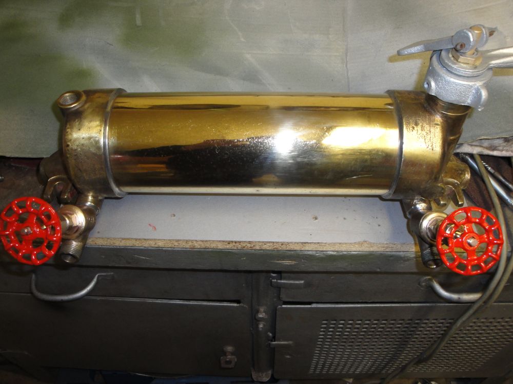

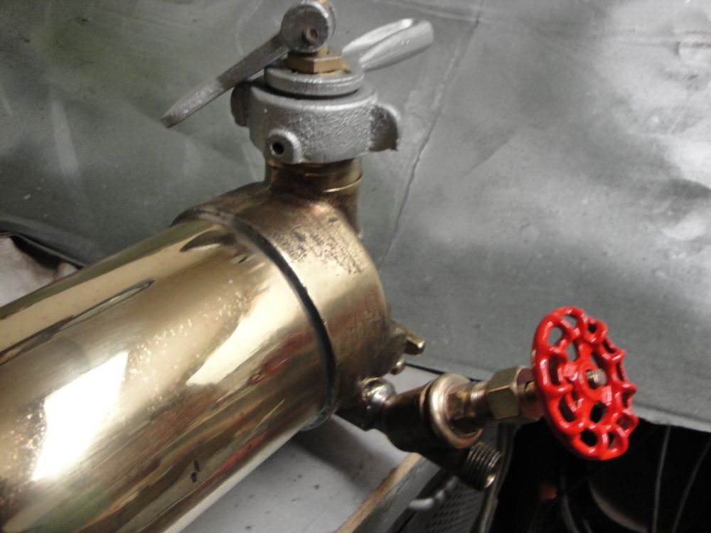

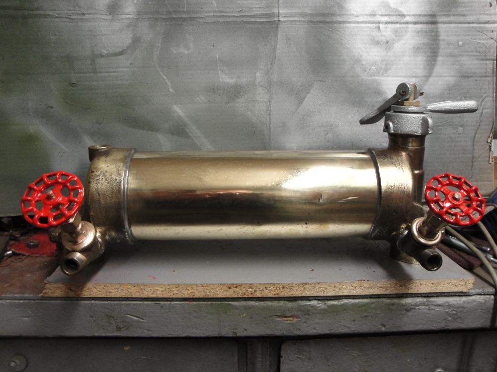

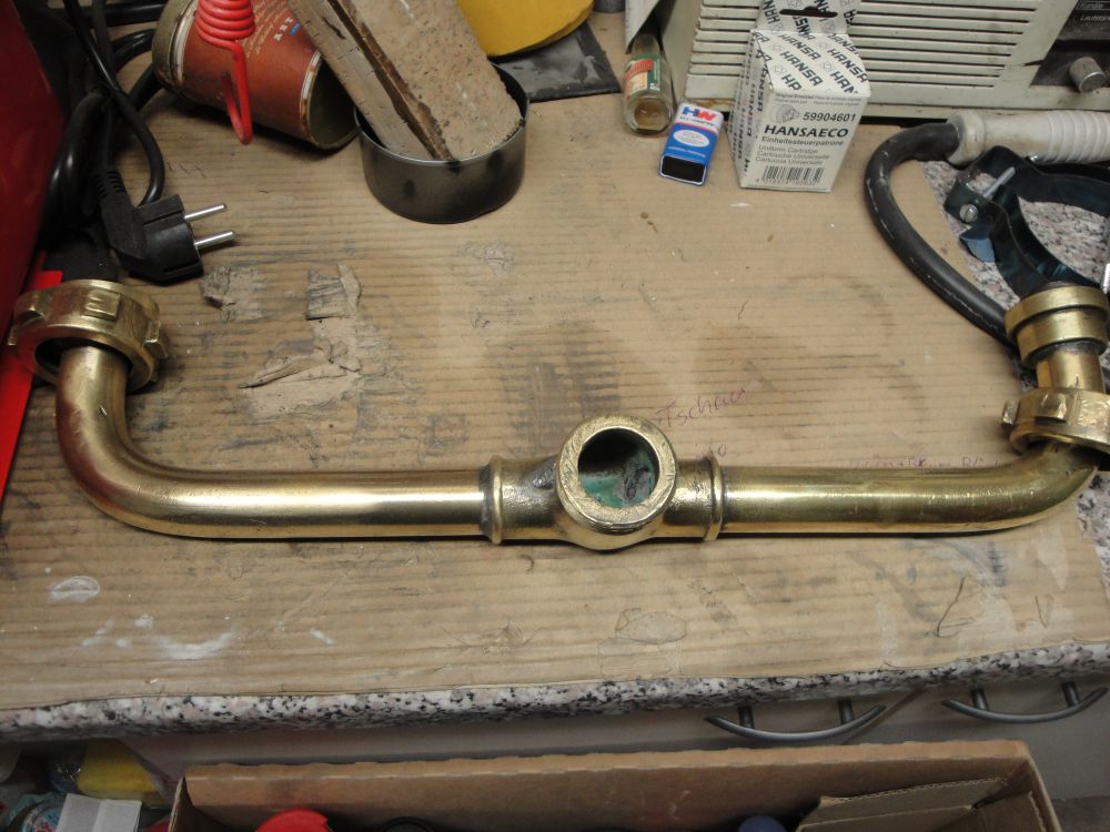

Hab da ein bischen rumpoliert. Ergebnis:

Hallo das ist ein sogenanter Spritzmotor
mit diesem teil hat man früher die Rückenspritzen aus metall gefüllt
Gruss Heiko
Beiträge: 1852
Re: Neu aus Vaihingen/Enz
Nur zum Spritzen Füllen ist die sicher nicht. Das ist ist ja eine Hochdruckspritze. Ich kenne sowas zum Obstbüume spritzen mit sehr langen Spritzrohren. Pass aber auf mit den teilen. Wer weiß was da noch für altes Giftzeugs drin ist. Da gabs früher ziemlich heftige Sachen. Ein Kumpel hat mal eine alte Holder Spritze mit Holzfass repariert und dabei das Fass ausgewaschen. Der war nachher wegen Vergiftungserscheinungen 3 Tage Krank.... Daher habe ich die Pumpen-Teile meiner Holder Piccolo erst mal ein paar Tage in Seifenlauge liegen lassen und gut abgespült. Ich will ja nicht, dass wenn ich damit Leute nasspritze, dass die nachher Hautausschlag bekommen....
