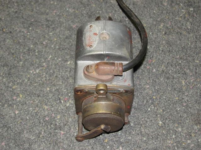

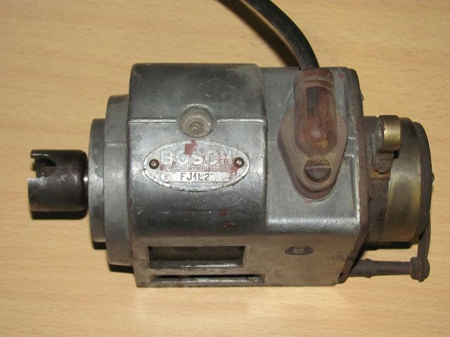

Hier sind ein paar Bilder vom Magnet.
Das Ding funktioniert(alo wenn ich mit der Hand dran drehe kommt so ein 8mm Funke raus)
Mfg.Christian.

Danke für die Bilder.
Mfg toni
