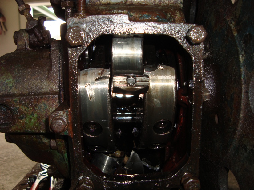

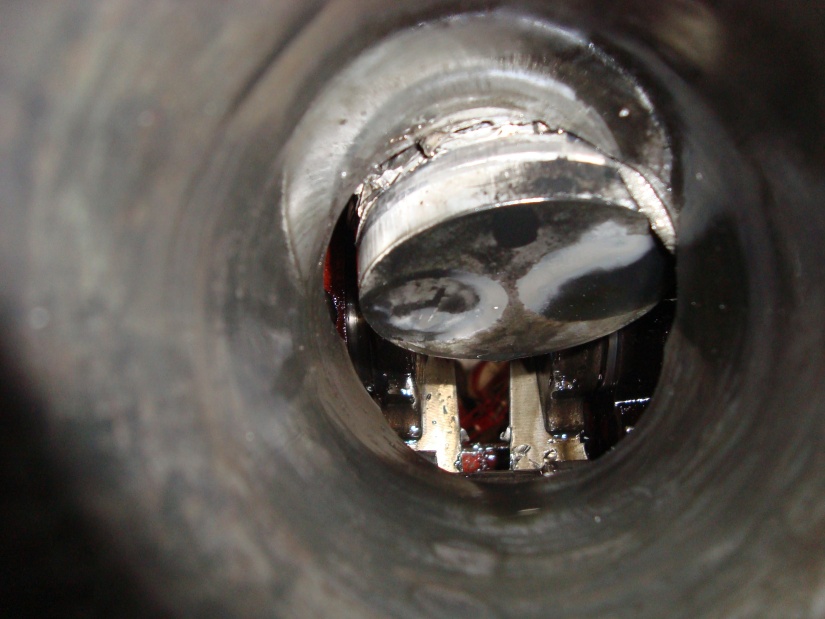

Ich hatte noch nie so extreme Probleme einen Motor wieder zum Leben zu erwecken wie mein GKN. Ich bleib lieber bei Deutz. Mein Güldner Qualmt wie die Pest. Frisst Mehr Öl als Diesel. :lol: Hier ein kleines Video. 5 minuten nach diesem Video ging er durch und wickelte sich mit einem schönen Überschlag das Pleul um die Kurbelwelle :mrgreen:

Das sieht ja richtig Böse aus...weist du die Ursache schon? Willst du den trotzdem wieder fertig machen?

da schließe ich mich an ! Sieht echt böse aus. Mach mal Fotos vom Kolben bitte ! Ist die Laufbuchse zerbrochen oder wie sieht das auf dem Bild aus ? Motorblock ist heile ?
Da hast Glück gehabt, denn das hätte auch böse ausgehen können ! :shock:
