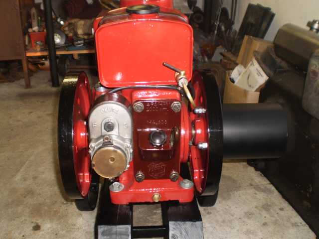

Mir fehlt für den Deutz MA511 die hintere Abdeckung am Zündmagneten (rund, mit dem man auch den Zündzeitpunkt einstellt).
Kann mir hier jemand die Maße des Originalteils geben (gerne auch Fotos)? Dann kann ich mir da selbst etwas bauen.

Hast Du mal ein Bild von deinem Magneten ?
Was für eine Abdeckung meinst Du denn ?

Ich glaub er meint das kleine Schauloch durch das man den Unterbrecher sehen kann. Ist wie ein rundes Fenster, mit Glas.

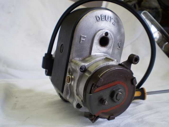

Als ich meine die Kappe die auf den hinteren Teil gehört, dort wo man auf dem Foto die ganzen Messinginnereien sieht.
Eine weitere Frage habe ich auch noch: bei den anderen Zündmagneten habe ich den Eindruck das der abgedeckte Teil kleiner ist. Also, bei dem Magneten an meinem Motor ist noch ein großes Messing"fliehgewicht" verbaut (auf dem Foto das vordere Teil welches nach links zeigt). Wofür ist das?

Ich mach Dir morgen ein Bild von dem Deckel. Dann siehst Du auch das Schauloch. Ist das Messingteil beweglich? Verändert das bei Bewegung den Unterbrecher?

Es ist etwas beweglich, ja. Allerdings kann ich dabei keine Veränderung im Bereich Unterbrecher/Kontakte feststellen.
Mann kann auf dem Foto auch sehen das an diesem Teil ein Kohlestück verbaut ist. dieses hat an der oberen inneren Ecke eine kleine Kerbe, eventuell hat sich da etwas eingeschliffen..?!!?

Wenn das ein Kohlestück ist, wird darüber vielleicht der Zündfunke übertragen. Solch einen Magneten habe ich noch nicht gesehen. Wo ist bei Dir das Zündkabel dran?

Das Messingstück ist ein Fliehgewicht.
Bei einer festgelegten Drehzahl wird der Unterbrecher kurzgeschlossen und es entsteht kein Funke mehr.
Das soll den Motor vor zu hoher Drehzahl schützen.
Diese Einrichtung ist bei den Noris-Magneten recht selten.
Die Abdeckungen für das Unterbrechergehäuse gab es mit und ohne Sichtfester.
Ein Deckel mit einem kleinen Bund der genau auf das Gehäuse passt.
Wird dann noch von einer Schelle gehalten.
An der Schelle sind drei Nasen die den Deckel halten.

wie auf Bild 016 zu sehen ist, sieht mein Deckel auch aus. Mit Sichtfenster. Das mit dem Fliehgewicht hab ich so auch noch nicht gesehen. Ist das Baujahr bedingt?
