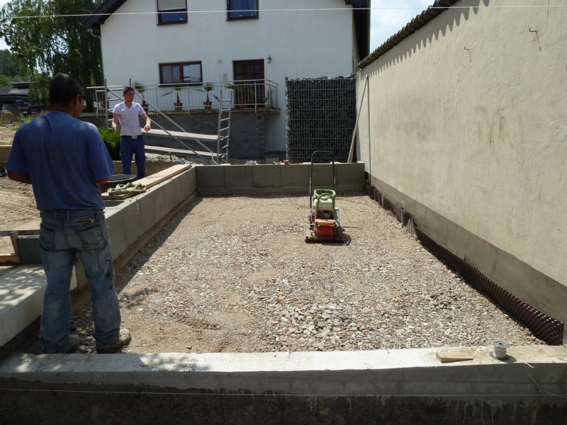

Ich habe eine kleine Rüttelplatte mit einem 4-Takt Honda Benzinmotor.
Als ich bei der Arbeit neuen Treibstoff brauchte und zu Tanke gefahren bin gab es an dieser Tankstelle kein Normalbenzin und ich habe dann Super gekauft und eingefüllt.
Der Motor lief immer astrein aber mit dem Super ist er nicht zufrieden. Ich kann es schlecht beschreiben aber mit Normalbenzin schafft er sehr gut. Mit der Superbenzin braucht die Rüttelplatte immer einen Moment bis sie losarbeiten kann.
Ich fülle zukünftig nurnoch Normalbenzin ein. Damit funktioniert es einfach ohne Fehler.
Mit öligen Grüßen
