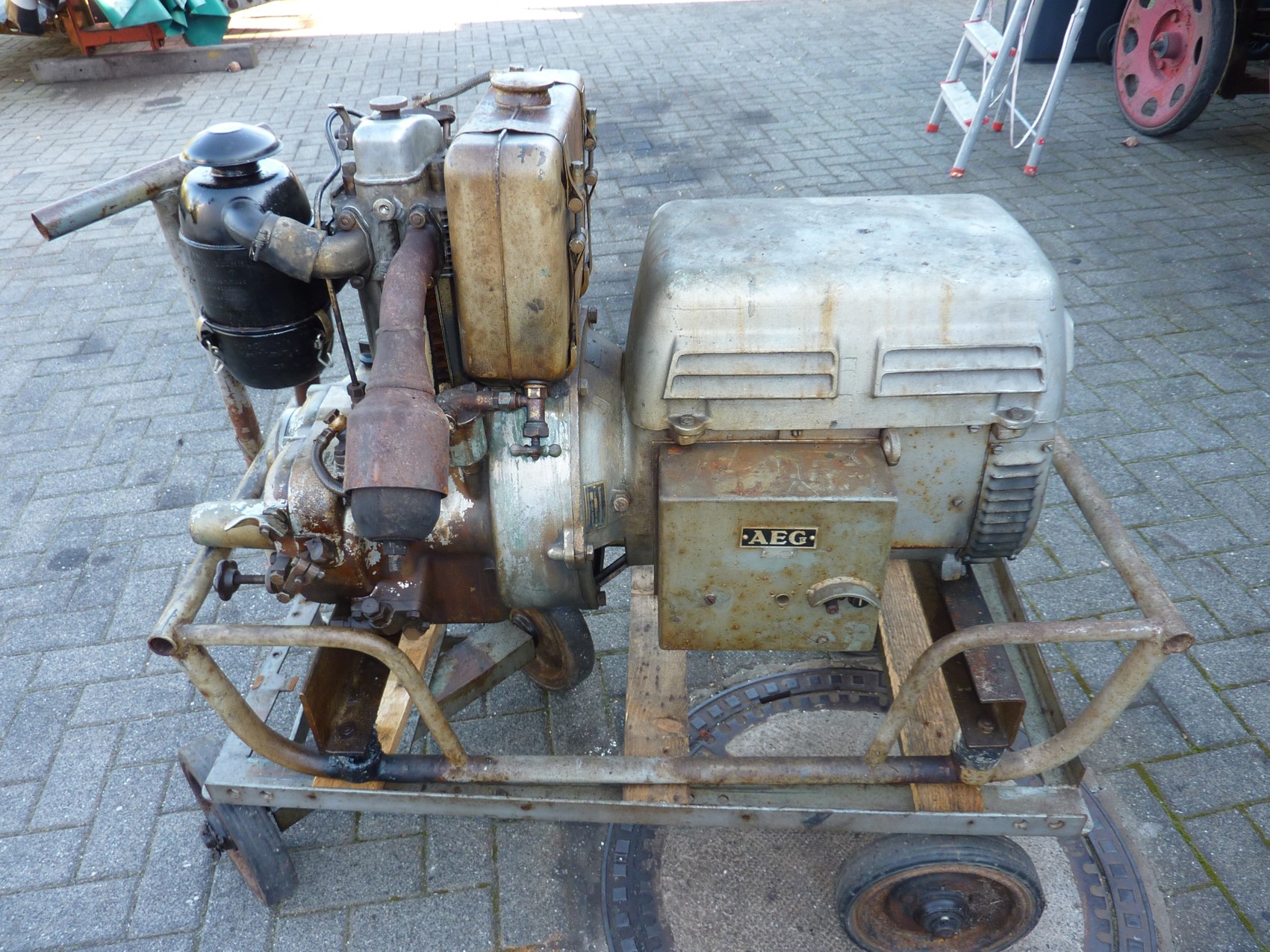

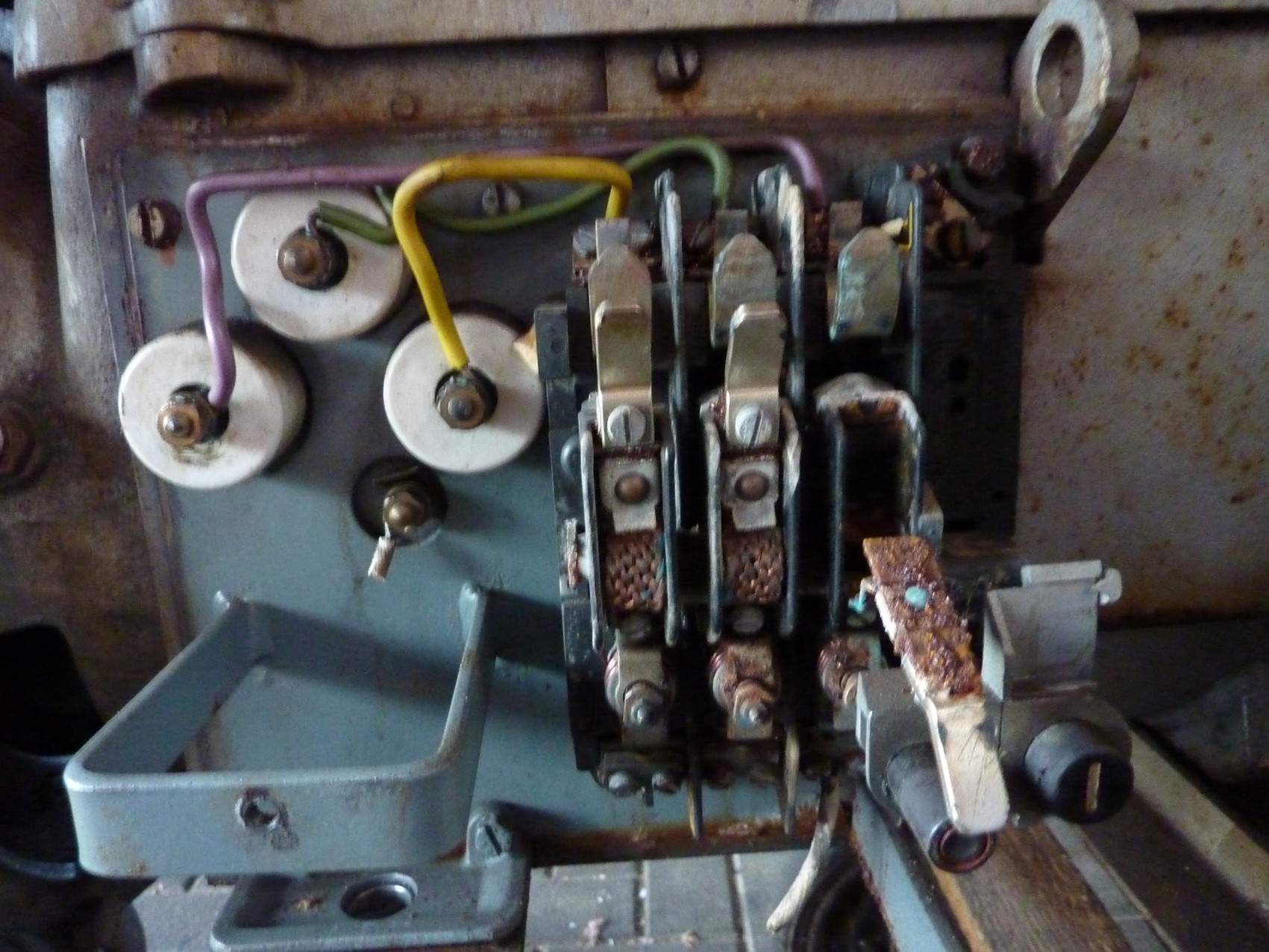

Hey,
habe die Pumpe rausbekommen ,läuft auch aber läßt sich nicht mit dem Gashebel nach unten Regeln.
Kennt einer den Schalter von dem Generator.
Gruß aus Haiger

Re: MWM AKD9e Einspritzpumpe
Beitrag von Traktormichael »
Also Pumpe raus läuft auch lässt sich aber nicht regeln??? Versteh ich nicht?
Was genau is das Problem?
Beitrag von babnase »
Hey,
im ersten Beitrag habe ich die Pumpe nicht rausbekommen was mir aber dann geglückt ist.
Habe dann alles gereinigt und zusammen gebaut.Nun läuft er aber ich kann die Drehzahl nicht auf Standgas regeln.
Gruß Dieter
Ahja ok ist das Gestänge eingehängt was unten in die Pumpe eingreift? Hattest du die Pumpe komplett zerlegt?
Hey,
nein ,habe nur den Pumpenstösel gangbar gemacht da der motor schon länger stand.
Mit dem Absteller kann ich die Drehzahl auf Standgas halten.
