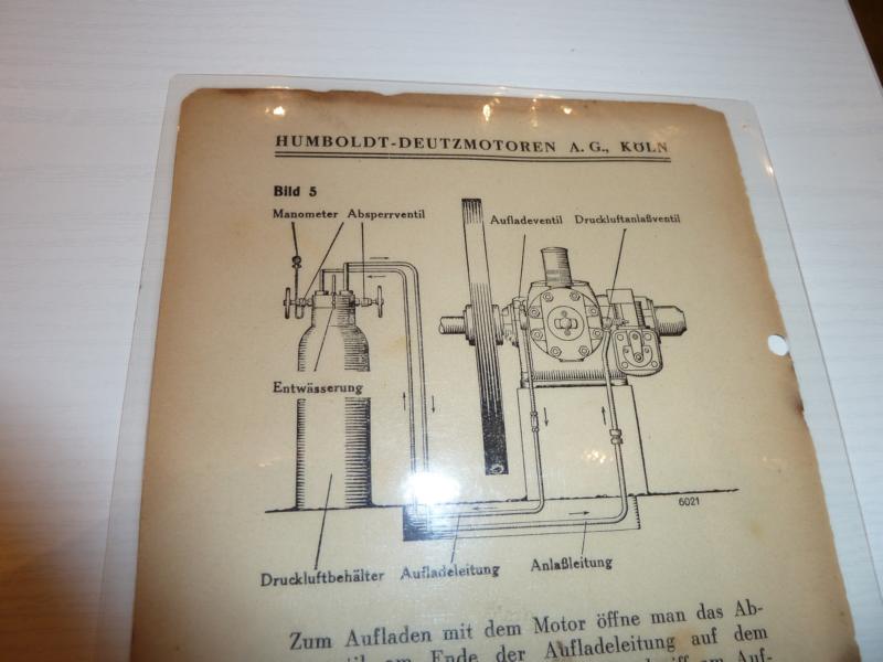

Wenn jemand noch Zeichnungen von den Diesel und Druckluftleitungen hätte wäre super und vielleicht eine Schnittdarstellung oder so von der Steuerseite (Pumpe,Regler,Betriebswahlschalter).

- Beiträge: 1871
Re: Deutz MIH 328 oder 228
Druckluft
- K800_P1020099.JPG (79.17 KiB) 3972 mal betrachtet
federwirt
- Beiträge: 58
- Registriert: Di 29. Sep 2009, 21:53
- Meine Motoren: Deutz MIH 328 von Bj. 1931
Deutz MIH 132 von Bj. 1925
Super
das hilft mir schon mal weiter. Das Ladeventil und das Einblasventil ist ja noch dran. Dann brauch ich nur noch die Starterdüse auf der Seite
Danke Gruß Stefan
