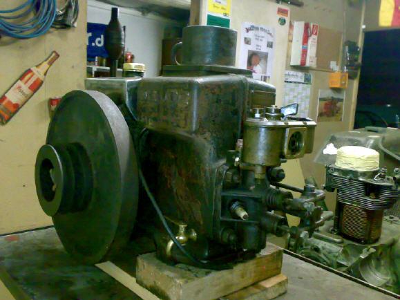

hier mein neuer Motor.
Es handelt sich um einen Deutz MA 308 mit 1-2 PS Baujahr 1930
Der kleinste in Serie gebaute Ottomotor von Deutz.
Leider ist der Motor noch nicht ganz komplett. Es fehlt das Schraubenrad zum Antrieb der Zündung.
Hier noch die Daten:
Typ : MA 308
Baujahr : 1930
Bauart : Liegender Einzylinder Viertakt-Ottomotor
Leistung : 1 PS bei 600 U/min 2 PS bei 1200 U/min
Hub/Bohrung : 80/ 70mm
Zündart : Hochspannung
Gewicht : ca. 90 kg
Bauzeit : 1927 - 1930
Stück : 5382
Besonderheiten: Der kleinste in Serie gebaute Ottomotor von DEUTZ.

ich habe gestern noch ein paar Unterlegen über den Motor als Kopie bekommen. Hier noch weitere Daten Über den Motor:
Neupreis in 1929 (ohne Verpackung) : 495 Reichsmark
Fahrgestell : 130 Reichsmark
Verbrauch in g pro Stunde: ca. 280
Das genaue Gewicht ist 85 kg
Der Motor kann mit Benzin, Benzol, Spiritus und Petroleum betrieben werden.

ich möchte euch heute ein kleines Video von meinem MA 308 zeigen. Der erste Probelauf ist geschafft

Der läuft doch gut der "kleine" ....mir gefällt der Messingvergaser richtig gut.
