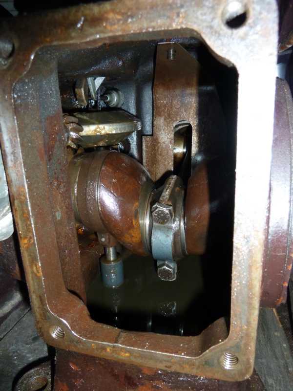

Hallo Motorenfreunde
Ich habe mal wieder eine Frage.
Passt die Ölpumpe aus einem MAH711 auch in einen MA711 :?:
Vielen Dank im voraus. :P
Das ist der Blick in den MA711

Hallo nochmal :P
Ich habe noch keine Antwort erhalten :!:
Ist die Frage falsch :?:
Da ich MAH als Teileträger habe wäre es einfacher umzubauen als Reparaturversuch.

Ich habe nur mal eine Ölpumpe vom MA711 in den MA611 eingebaut.
Da mußte nur der Kolben etwas gekürzt werden.
Deine Variante kommt auf einen Versuch an.
Hat anscheinend noch Keiner probiert.
Bis bald!

Passt ohne umbau ,genau wie die Laufbücksen der jeweiligen baureihen zb 514,614,714,814,914 sind alle gleich :D so jetzt viel spaß beim einbauen
