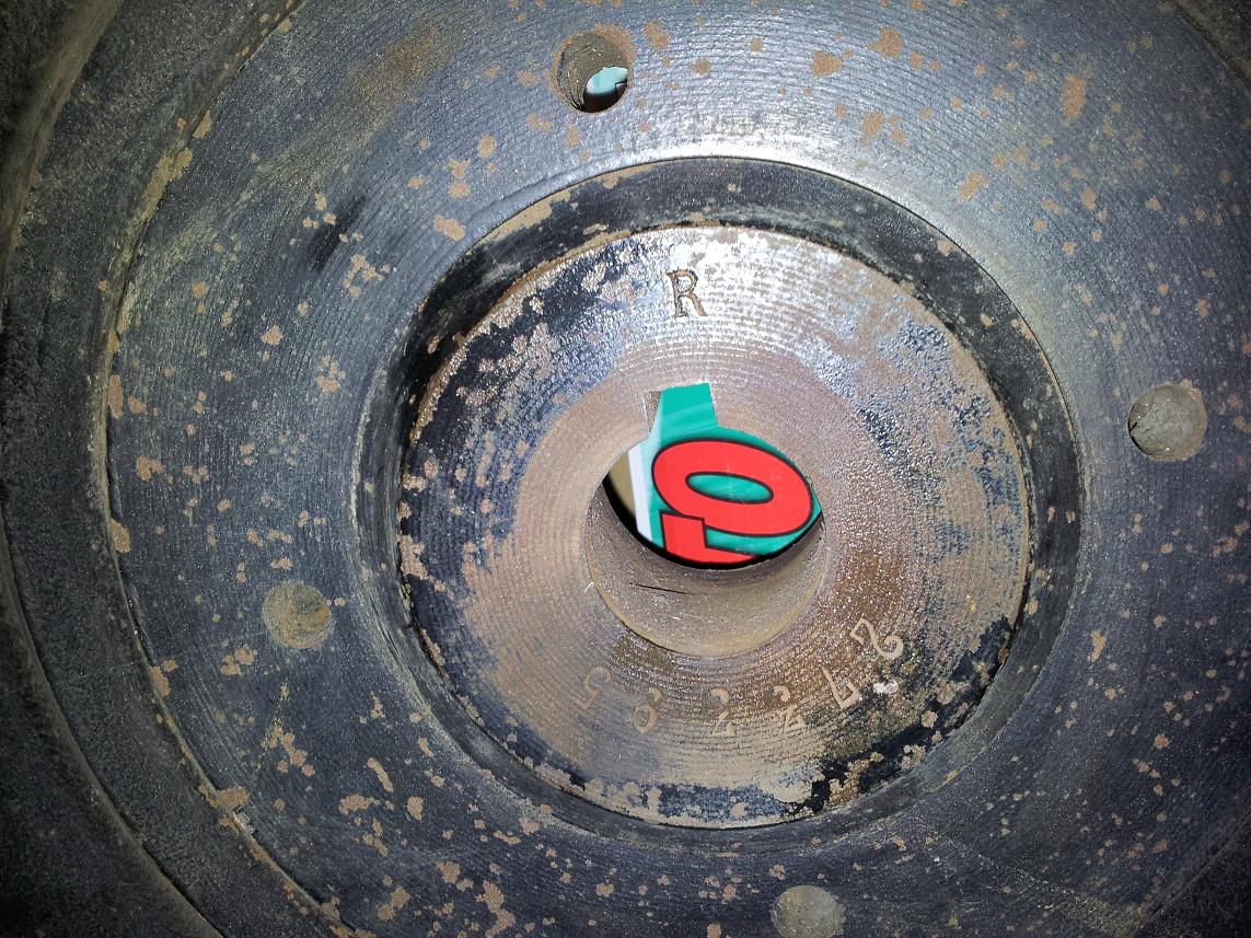

Ich habe bis jetzt nur beim Deutz MA514 diese Markierung gefunden.
Auf der Fläche an der die Mutter zur Befestigung vom Schwungrad anliegt, ist jeweils die Motornummer und ein "R" oder "L" eingeschlagen.

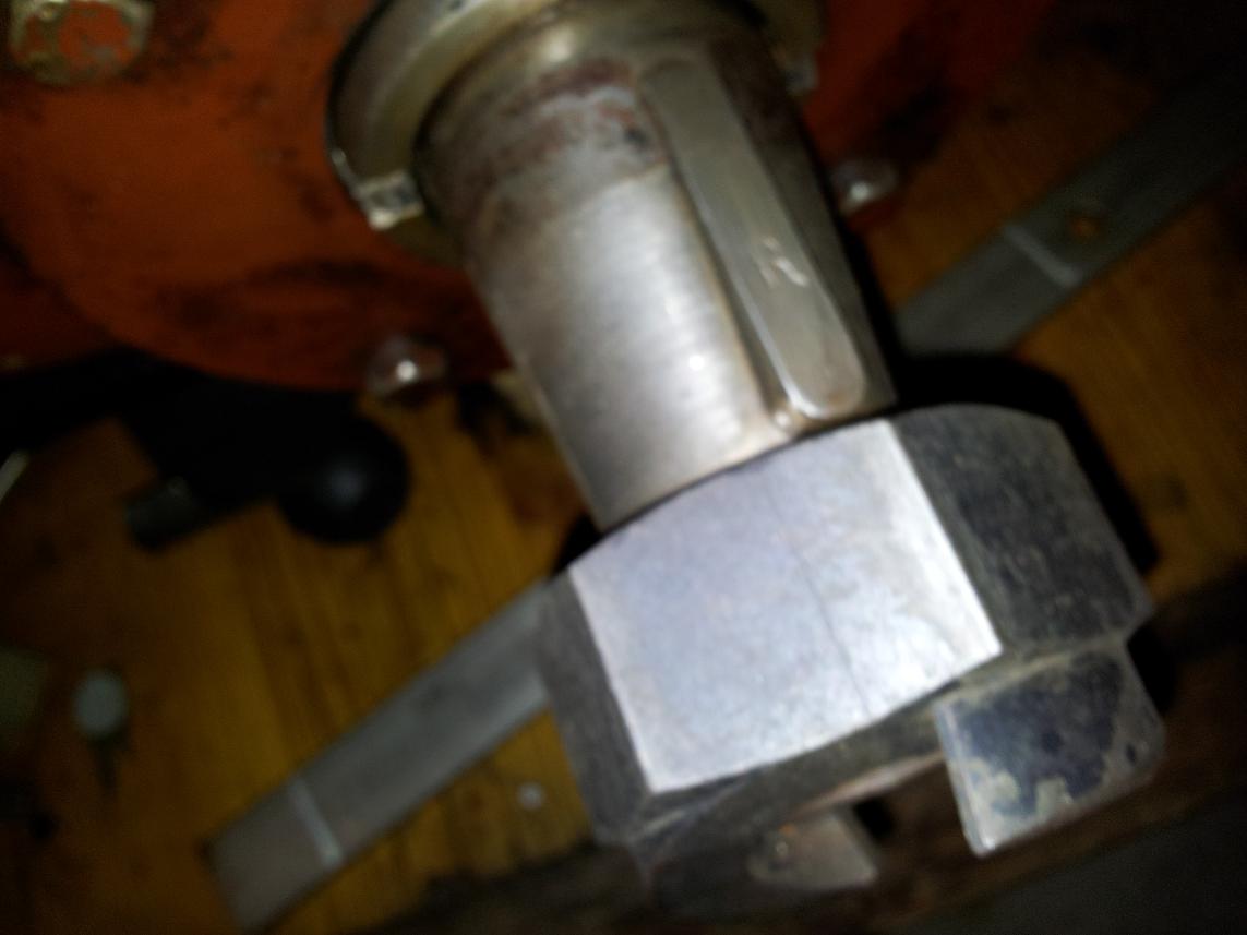

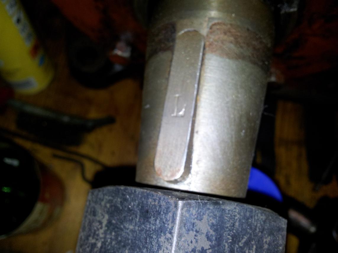

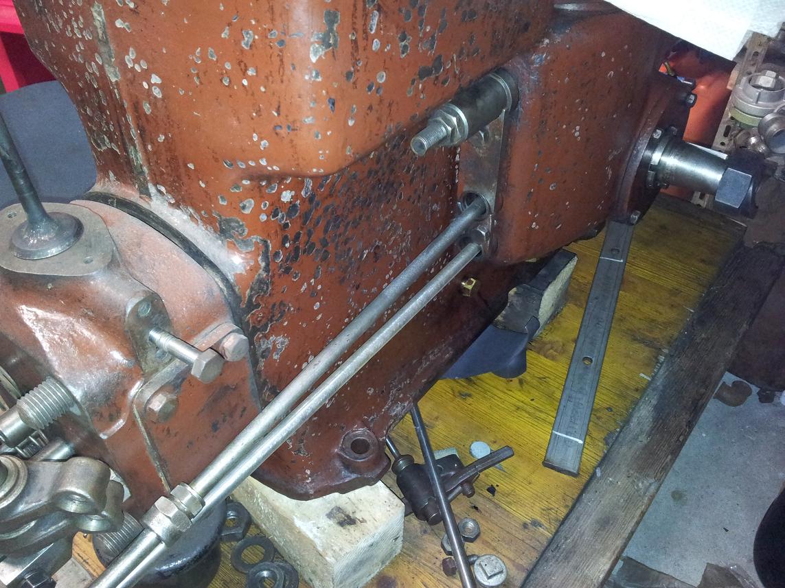

Habe gleich mal nachgesehen an meinem MAH 514. Motornr. und R oder L sind auf den Schwungscheiben und auf den dazugehörigen Passfedern eingeschlagen. Das heisst rechts ist dort wo die Stößelstangen sind und somit ist vorn, wie meine Vorgänger bemerkten, Deckel mit Ölmeßstab.
Und hinten hat die Kuh den Schwanz.
Gruß Hans PS. Für die ganz pfiffigen
rechte Passfeder passt links nicht rein
