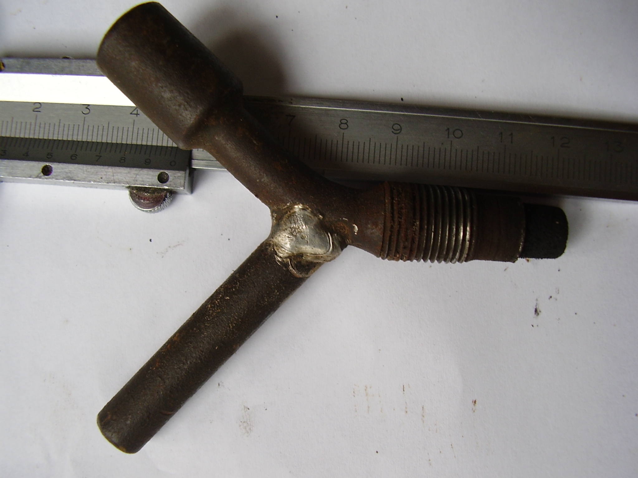

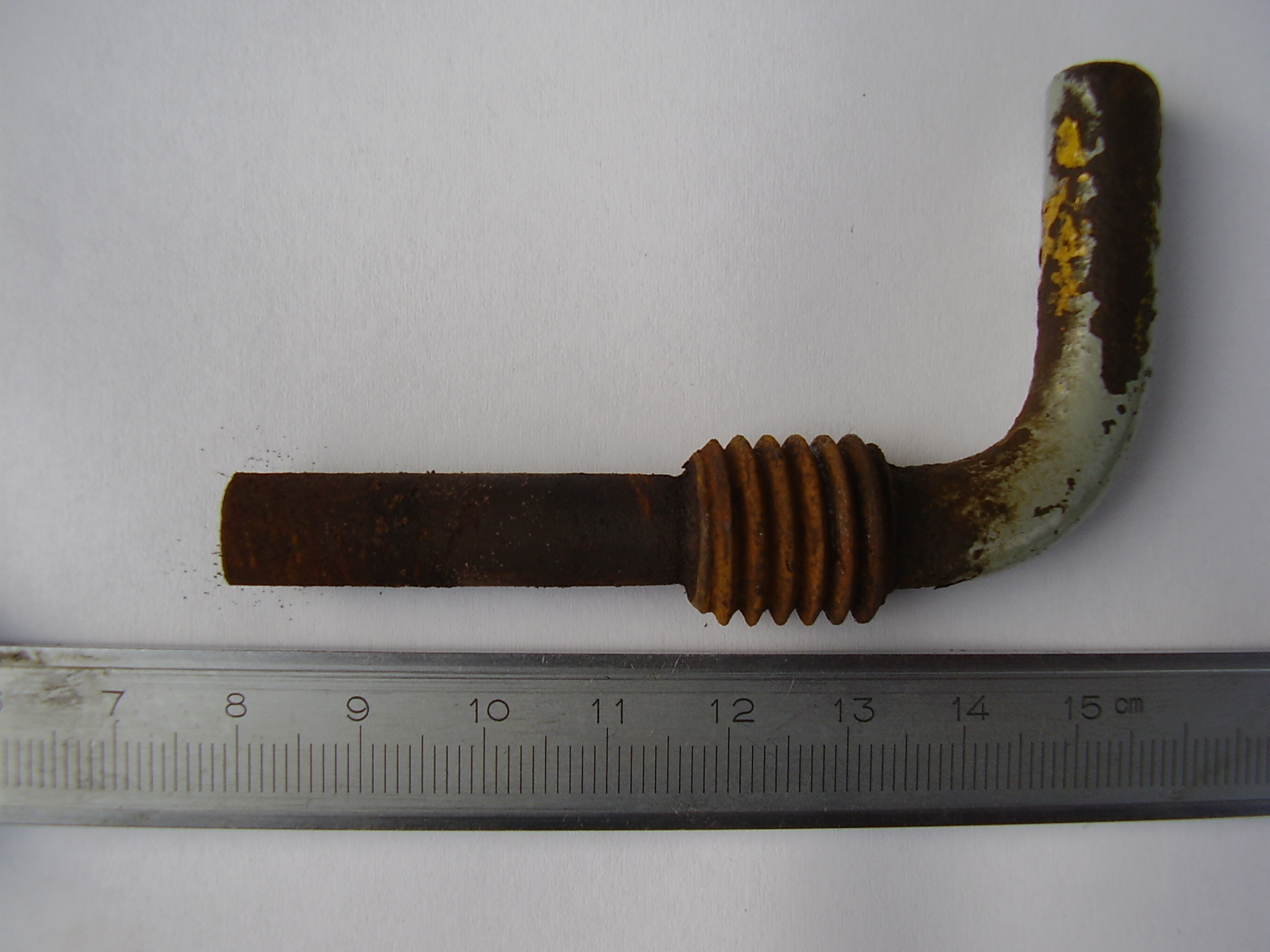

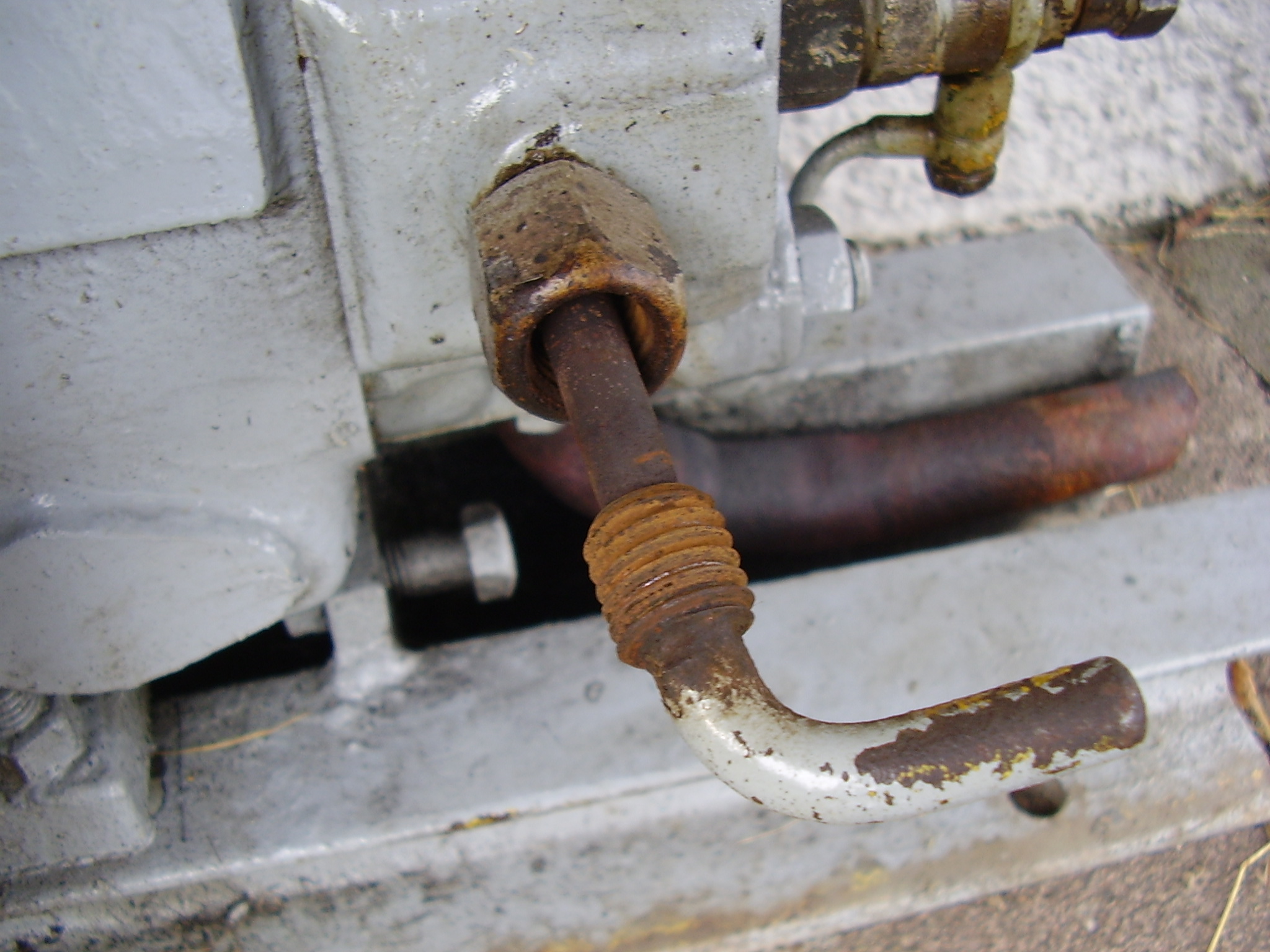

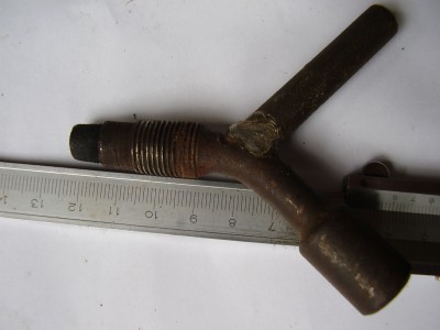

ackerschiene
Beiträge: 588
Meine Motoren: Farymann LG 11
Wohnort: NRW, Siegerland
Re: Farymann E
Beitrag von ackerschiene »
Es gin auch ohne PN, ich hatte in Erinnerung, dass Fotos meist datenmäßig zu groß für das Forum waren, scheint aber doch zu klappen.
Der obere Halter ist der größere der beiden, hat aber ein 14 mm metrisches Gewinde, der untere - kleinere - ein ca. 16 mm Grobgewinde oder Zoll- oder so irgendwas.
Der wird auch in einen Adapter geschraubt, der sich im Zylinderkopf befindet, ist auf dem einen Bild zu erkennen, wo der Motor zu sehen ist.
Gruß, Uwe
Ich hoffe, die Maße reichen ?
Ephraim Kishon

Hallo Uwe,
vielen Dank für die Bilder, damit komme ich weiter. Wenn ich das richtig erkannt habe, dann ragt der Luntenhalter gut 2,5 cm incl. Gewinde, in den Kopf hinein.
Ich werde wohl eine Schraube mit entsprechendem Gewinde nehmen, die vorne etwas Abdrehen und mit einem Loch ersehen. Das sollte seinen Zweck erfüllen.
