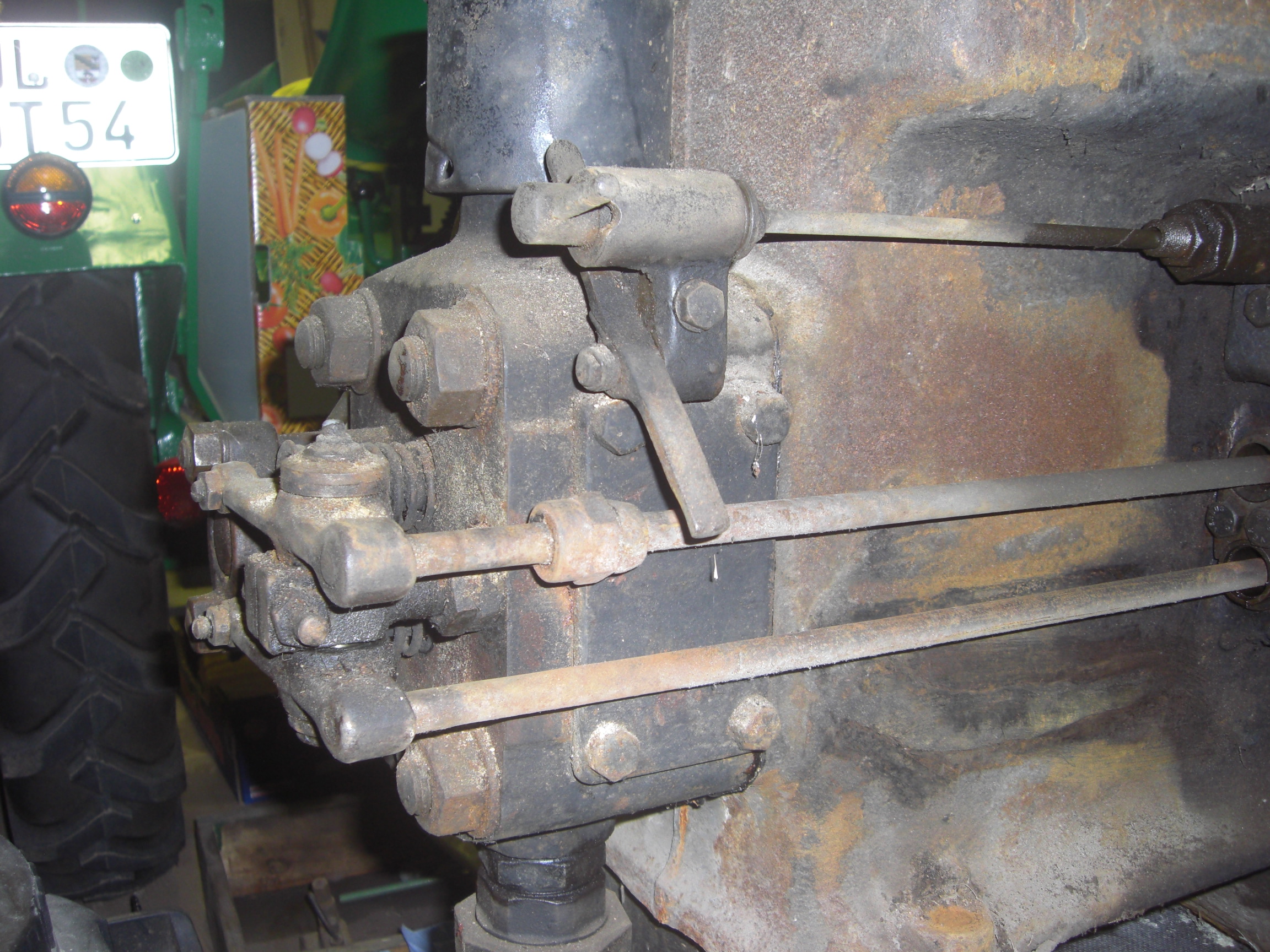

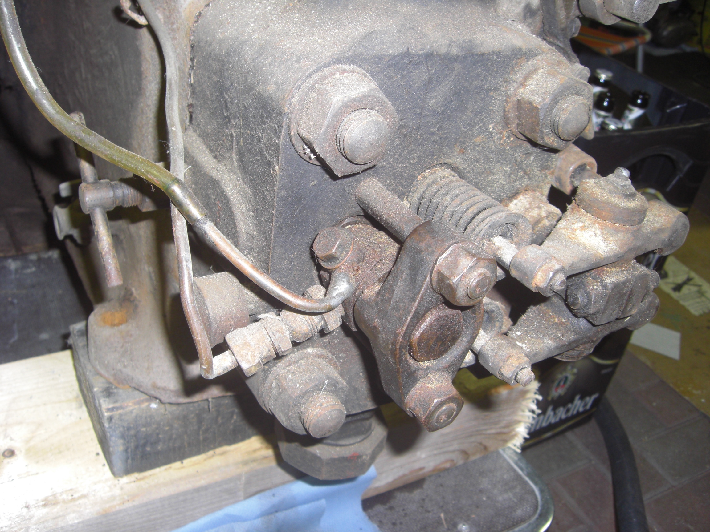

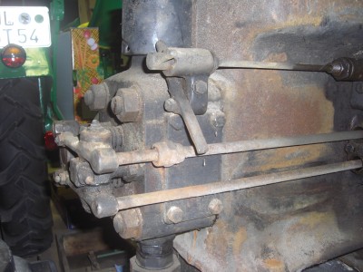

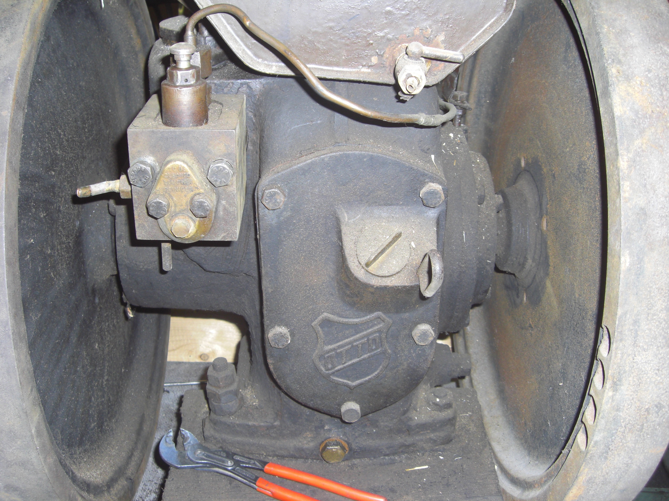

Hallo.Habe einen Deutz Standmotor bekommen.Es ist ein Diesel.Die Schwungscheiben haben einen Durchmesser von 600mm und eine Stärke von 60mm.Die Einspritzpumpe sitzt hinten.Kann mir einer sagen,was das für einer ist?Dann habe ich noch einen,wo der Wasserkasten aufgeschraubt ist.Habe ich auch noch nicht gesehen.Bitte helft mir weiter.

Ich würde sagen, das der Deutz entweder ein 714, oder 716 er MAH ist.
Wenn du den Hub des Kolbens abmisst kannst du das ganz einfach bestimmen!
MAH714 14cm Hub
MAH716 16cm Hub

Hallo es ist ein MAH714 :!:
Der 714er hat 5 Schrauben am Kurbelgehäusedeckel und der 716 hat 7 Schrauben. ;)

Wenn der Motor mit dem geschraubten Wasserkasten ein Deutz Diesel ist, sollte es ein MAH220 oder MAH320 sein.
Stell doch ein paar Bilder ein.
