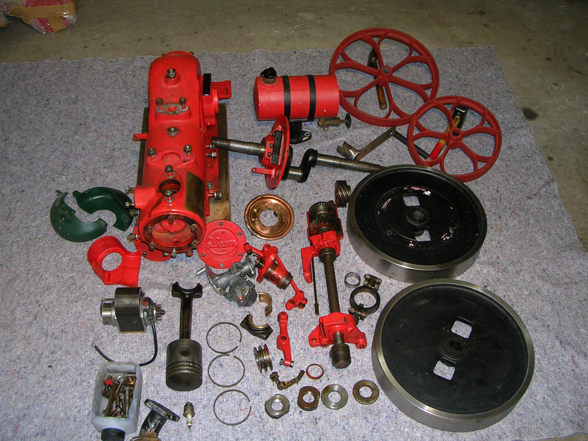

Hallo zusammen
das alte Jahr in der Werkstatt zu beenden,
an einem geliebten Motor,was kann es schöneres geben.
doch ich komme etwas ins Stocken.
beim auseinanderbauen habe ich bei einem Teil nicht aufgepasst.
und zwar von der Fliehkraftkupplung in zusammengebauten Zustand.
wer kann mir sagen wie die zusammensetzung ist:
vom Motor hergesehen-----Messingkonusscheibe----doppel Freilaufscheibe
----Feder----Schwungscheibe mit Fliehkraftgewichten(liege ich hier richtig)
Bin mir eben nicht mehr sicher,und bevor ich es falsch zusammenbaue,frage ich hier.

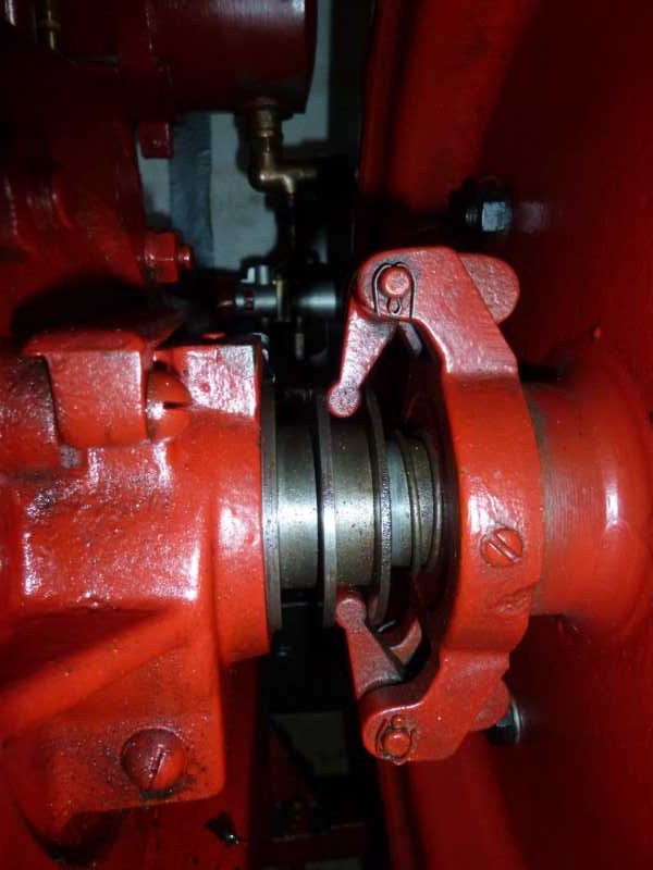

Da du kein Bild dazugestellt hast tippe ich mal auf dieses Modell.

Re: Lorenz 3 HP Standmotor
Hallo Meisteradam
jaaaaaaaaaaa das habe ich gesucht,vielen vielen Dank für die Hilfe.
nun kann der zusammenbau weiter gehen.

Na dann hat es sich ja gelohnt über die anderen Motoren drüberzusteigen und in unmöglister Haltung zu fotografieren.
Viel Erfolg bei der weiteren Arbeit-und nette Unterhaltungen

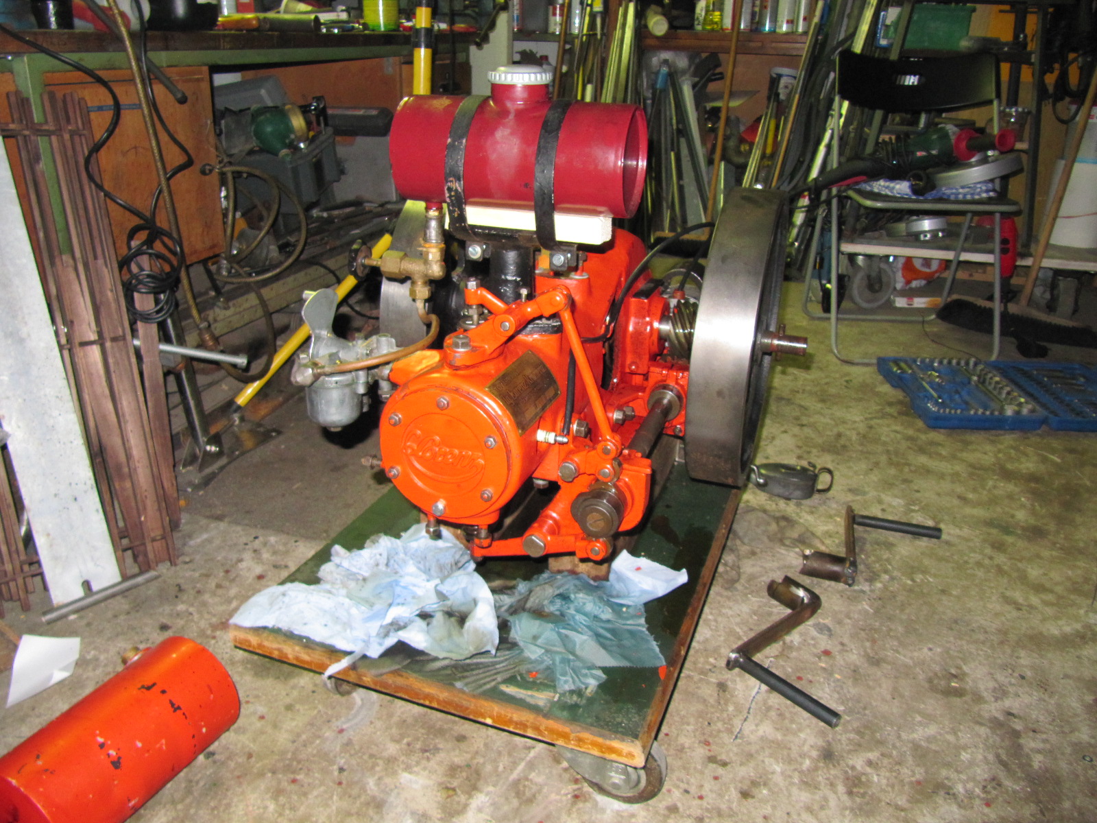

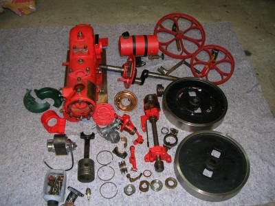

Hallo Siegbert
da hast du aber einen sehr schönen Lorenz.
ich habe den kleinen Lorenz mit den geschlossenen Schwungscheiben.
durch den festgefressenen Kolben--größere Kolbenringe--- Hohnen,hat er fast keine Kompression mehr.
er springt mir nicht an.
Magnet wurde neu gemacht.
Hier zwei Bilder:
Gruß Lorenz
Hier zwei Bilder:
Gruß Lorenz
- Beiträge: 1871
Laß ihn doch mal fremdbetrieben einige Stunden laufen damit sich die Kolbenringe einlaufen.
Eine Nacht oder so.
Eine Nacht oder so.
