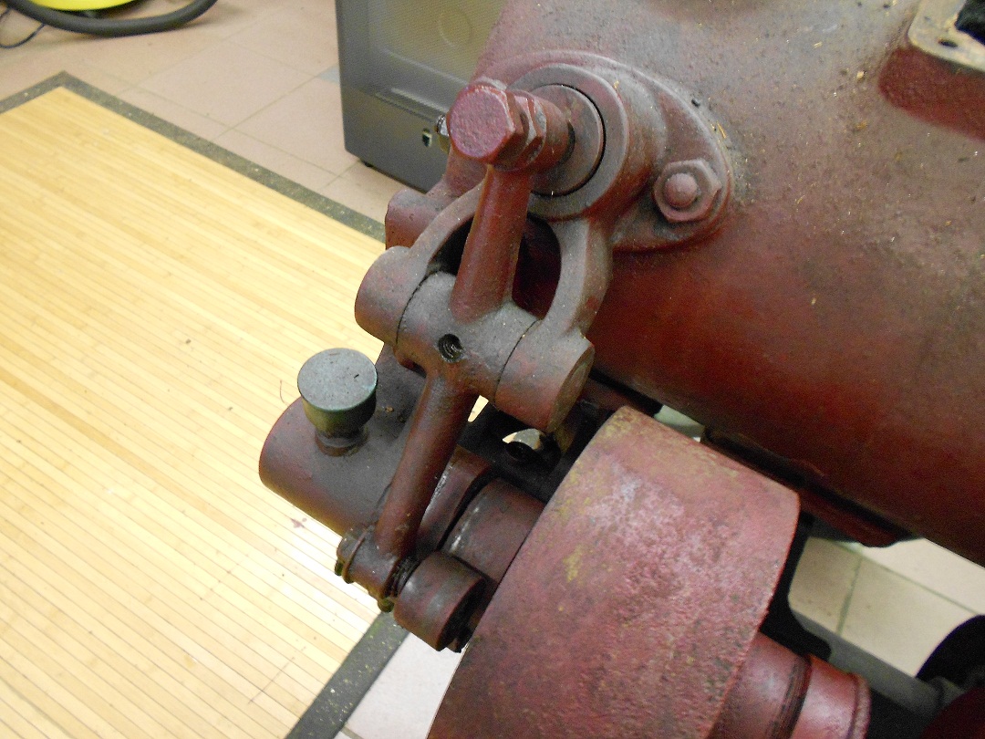

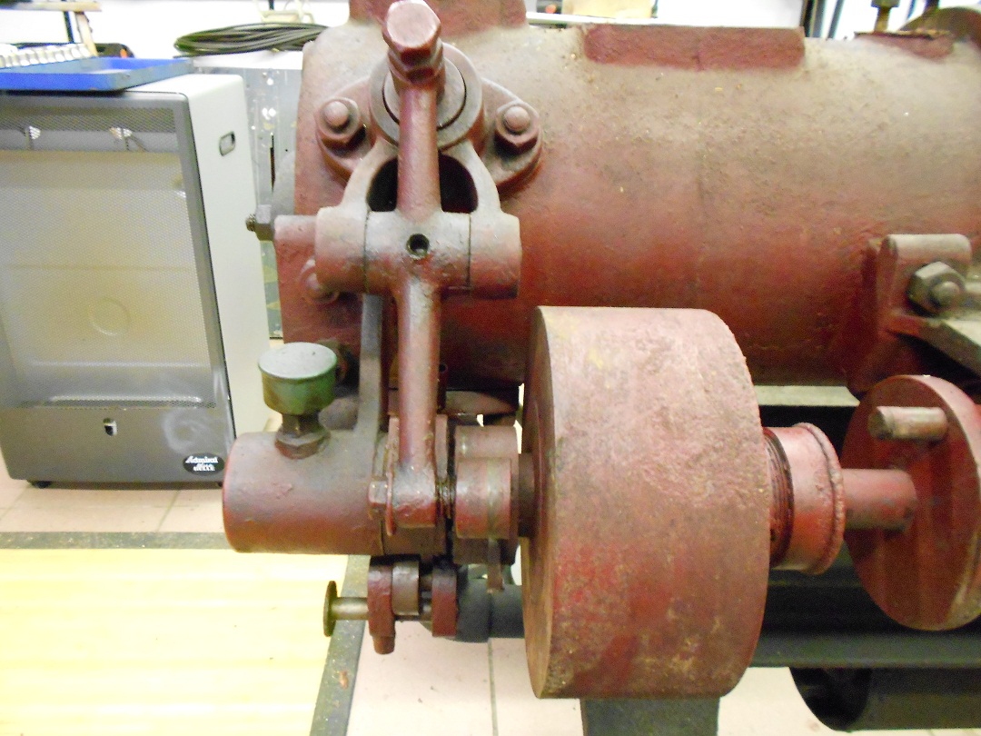

Steuerung 001.JPG (341.9 KiB) 3257 mal betrachtet
Steuerung 002.JPG (367.15 KiB) 3257 mal betrachtet
Gruß Siegbert

Der Nocken für das Einlaßventil wird vom Fliehkaftregler verschoben.
Bei Erreichen der Solldrehzahl bleibt dann das Einlaßventil zu.

ich denke hier hat Borstel vollkommen recht.
die Fliehkraftregelung zieht bei Erreichen der eingestellten Geschwindigkeit,
den Nocken für das Einlaßventil nach rechts,also bleibt das EINLAßVENTIL geschlossen.

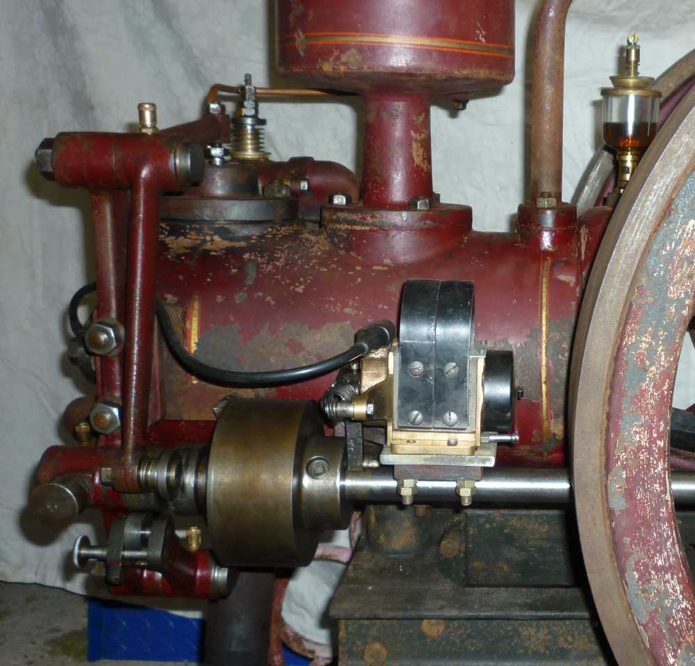

nachzusehen auch bei -----Stationary engine Lorenz 4 HP, stabilní motor Lorenz 4 KS -----.
die Fliehkraftregelung steht wie auf den Bildern zu sehen ist,so, dass das Einlassventil geöffnet wird.
der Kolben zieht nun über den Unterdruck das Schnüfflerventil vom--Vergaser-- nach unten und das
Kraftstoffluftgemisch wird eingezogen.
zum verstellen der Fliehkraftregelung wird die Rändelschraube rechts der Fliehkraftregelung
raus oder rein gedreht.
die Lorenz -Motoren sind sehr empfindlich im einstellen der Luft und Kraftstoffzufuhr.
absolute Reinheit und Fingespitzengefühl sind erforderlich.
übrings hier hast du einen sehr schönen Motor.
Gruß Lorenz
