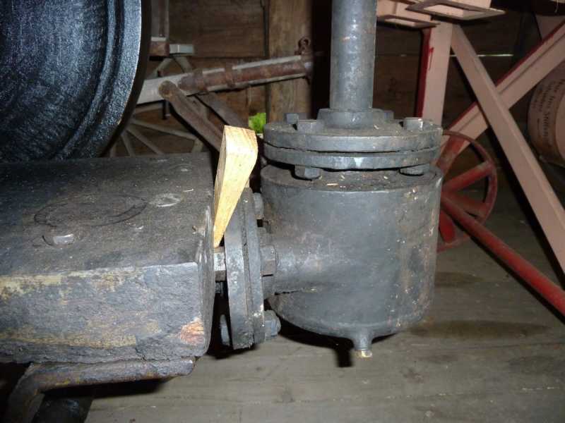

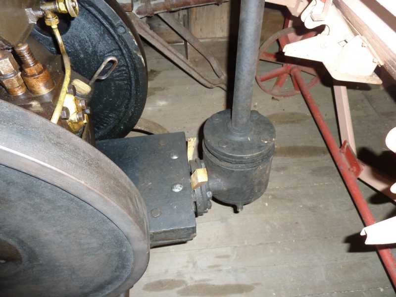

Ich bin auch dabei mich um historisch,technisch und auch optisch passende Auspuffanlagen mit entsprechendem Sound für meine Motoren zu kümmern.
Als Vorbild habe ich diesen Auspufftopf an einem MAH516.
Es gibt noch andere Bauformen-es sollte bei mir halt ein "Topf" sein!
Auch bei den Endrohren kann man noch kreativ sein!
- K800_P1030040.JPG (71.69 KiB) 4168 mal betrachtet
- K800_P1020201.JPG (75.49 KiB) 4168 mal betrachtet
- K800_P1020200.JPG (76.08 KiB) 4168 mal betrachtet

hallo, vielen dank für die schnellen Berichte, meisteradam so ein Klotz wie du an dem Motor hast werde ich mir aus 4mm Schwarzblech anfertigen,der passt genau zu meinem Jenbacher,allerdings werde ich ihn 4eckig machen, damit er besser an das Fahrgestell montiert werden kann, denn den Flansch mit kurzem Krümmer habe ich bereits geschweißt, aber nicht weitergebaut, weil das Rohr,in der Verlängerung mir zuviel am Zylinderkopf vibriert hätte,hatte bereits an eine v- Abstrebung gedacht - aber jetzt sieht die Sache ganz anders aus- Fotos werden kommen, wenn mein Sohn Zeit hat - vielleicht schon bald- nochmals vielen dank Gruss wolle
