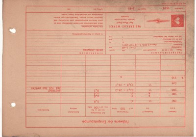

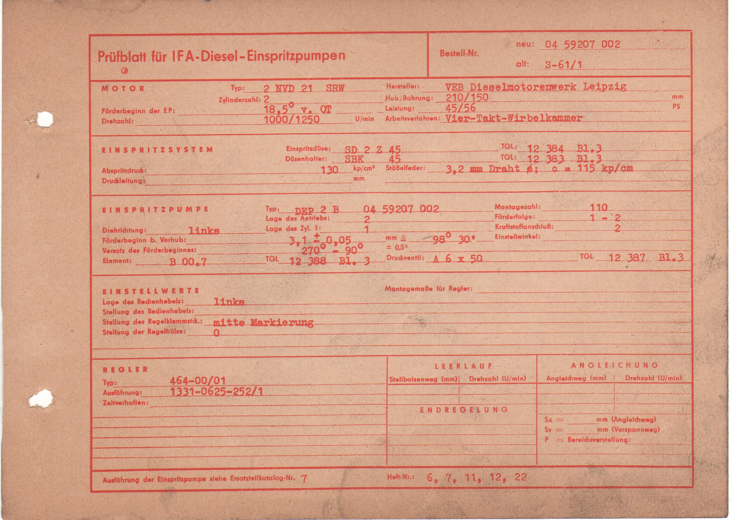

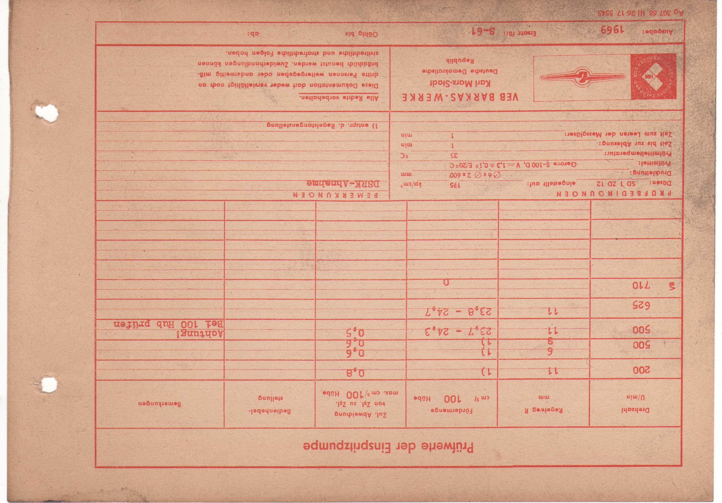

hallo mathias
guck mal hab ich heut bekommen original datenblatt zum pumpe einstellen vieleicht hilfst dir weiter da waren noch 150 weitere prüfblätter! nvd14 nvd18 usw. gruß christian
