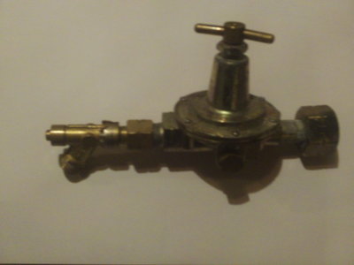

Hallo habe selber schon mehrere gasflansche gebaut für Wolseley WD ,bin momentan einen Deutz Ma 711 auf gas und Glührohr zündung am umbauen ,habe die bau anleitund aus der Verbrennungskraftmaschiene vom Thomas Lange total einfach und mit minimalem aufwand zu machen.Das mit dem gas mebran geht auch anders man nimmt einen Gasregler mit einem hahn dran (siehe bild) eine Rückschlagsicherung dran kostet 11 € im Baumarkt und einen Schlauch dran fertig .Wer noch fragen hat kan sich rügmelden .
