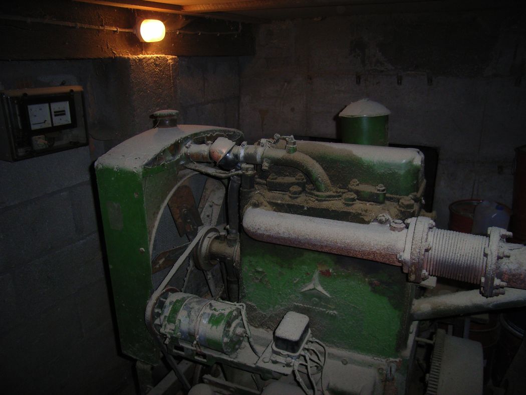

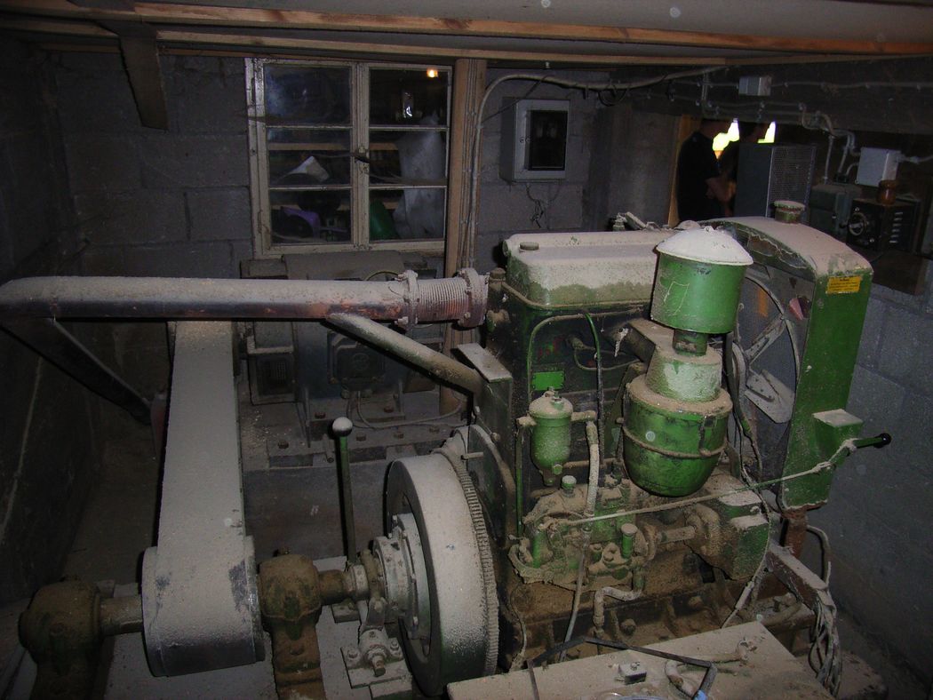

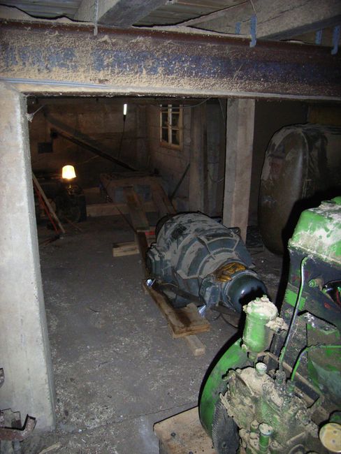

Hier die Fundsituation:
Alles staubig; Motor mehrere Jahre nicht mehr gelaufen.
Der Motor hat über ausrückbare Kupplung und Flachriemen einen 50kVA-Loher-Synchrongenerator angetrieben.
An der Wand die Schaltanlage mit Leonhardt-Regler.

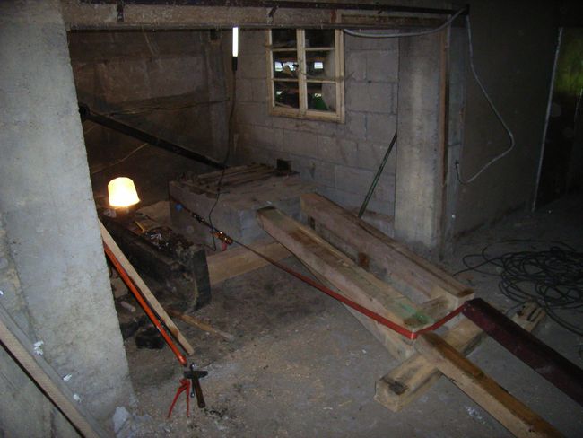

Nach einem Tag mit vorsichtiger Demontage (In einem Sägewerk sollte man keine Flex in die Hand nehmen, wenn nicht der zweite Mann mit einem Eimer Wasser daneben steht oder es einfach bleiben lassen!)
Hatten wir den Diesel und den Generator mit Rampenbauen und an Ort und Stelle unterbauten Schlitten von den Fundamenten gezogen. Anheben ging mit der niedrigen Decke fast nicht.
Mehr dazu im Teil 2

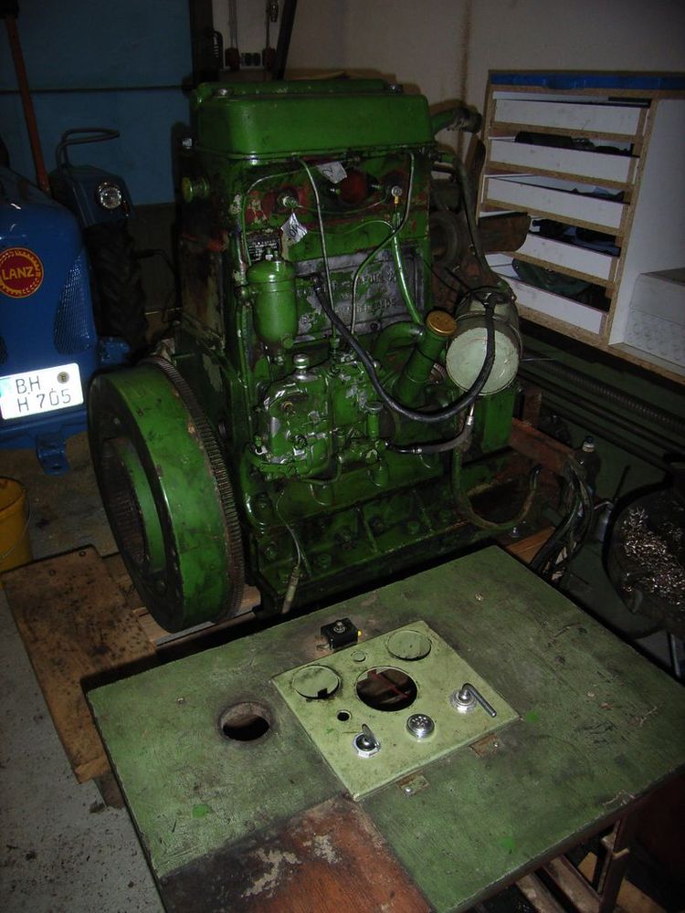

Nachdem Diesel und Generator heil nach Hause gebracht und entstaubt worden waren, sah die Sache so aus:
Am Motor augenscheinlich alles heile.
Komplette Elektrik ist in 24Volt gemacht und muss wohl noch original sein.
Auf dem Bild ist noch der kleine Tank für den Startversuch zu sehen.

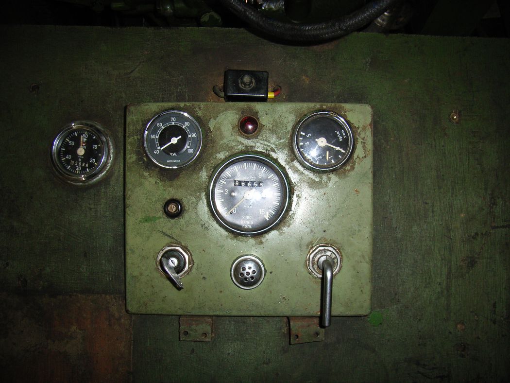

Auf dem zweiten Bild im Teil 1 ist am unteren Rand der "Fahrstand" mit dem kleinen Bakelit-Sicherungskasten zu sehen.
Hier das ganze noch mal enstaubt und bildfüllend (Also Ich würd am liebsten gleich Vorglühen, wenn ich das Bild seh):

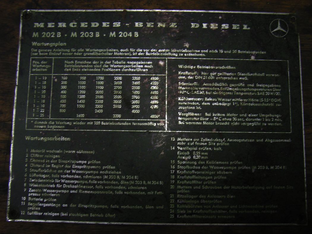

Was ich ein tolles Detail finde ist die originale Blechtafel mit den Wartungszyklen und Betriebshinweisen.
Nachdem der Motor sich ohne Klemmer oder auffällige Geräusche Durchdrehen ließ, der Probelauftank angehängt und der Ölstand kontrolliert war, hab ich nach Diesel Vorpumpen mal einen Startversuch gewagt:
Die Kiste sprang nach Rotwerden des Glühüberwachers nach zwei Umdrehungen an und lief ohne Rauchen und Drehzahlpendeln.
Wie oben schon erwähnt der Sound von 6,5 Litern Hubraum ohne Krümmer direkt ab Kopf ist einfach nett, wenn's nur die Nachbarn nicht so irritieren würde.

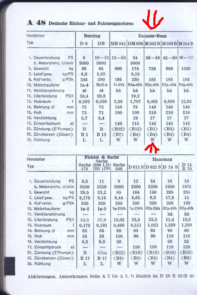

der vollständigkeit halber hier noch die technischen Daten:
Daimler-Benz AG Berlin Marienfelde
Typ M 202 B
Nr. 202-910-05-004707
Dauerleistung 48 PS bei 1200 U/min
Danke an Christian Rady für das Angebot.
Das mit dem Baujahr kann ich nicht genau sagen; der Besitzer meinte 1958 ?
Was ist der Unterschied zwischen der Ausführung A und B ?
Die beiden Betriebsanleitungen, die ich habe, TG1361 ohne Jahresangabe und TG 1257 mit handschriftlichem Eintrag von 1961 kennen nur die Ausführung B.
In der Ersatzteilliste M202 Ausgabe B von 1939 wird kein Unterschied gemacht; allerdings noch Mannheim als Werk angegeben.
Hier die restlichen Daten als kleines Fotoschmankerl:

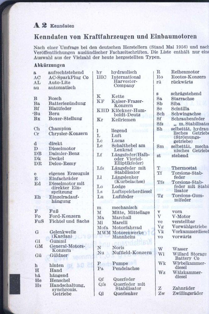

Am Rande noch; wer die Scans genau angeschaut hat, kann mir vielleicht eine Frage beantworten:
Hat es je einen Daimler-Benz MB 841 gegeben? Oder beschreibt das Bosch-Büchlein ein Motorenphantom? Das Internet gibt nichts dazu her.
Ich habe dazu mal noch ein neues Thema aufgemacht.

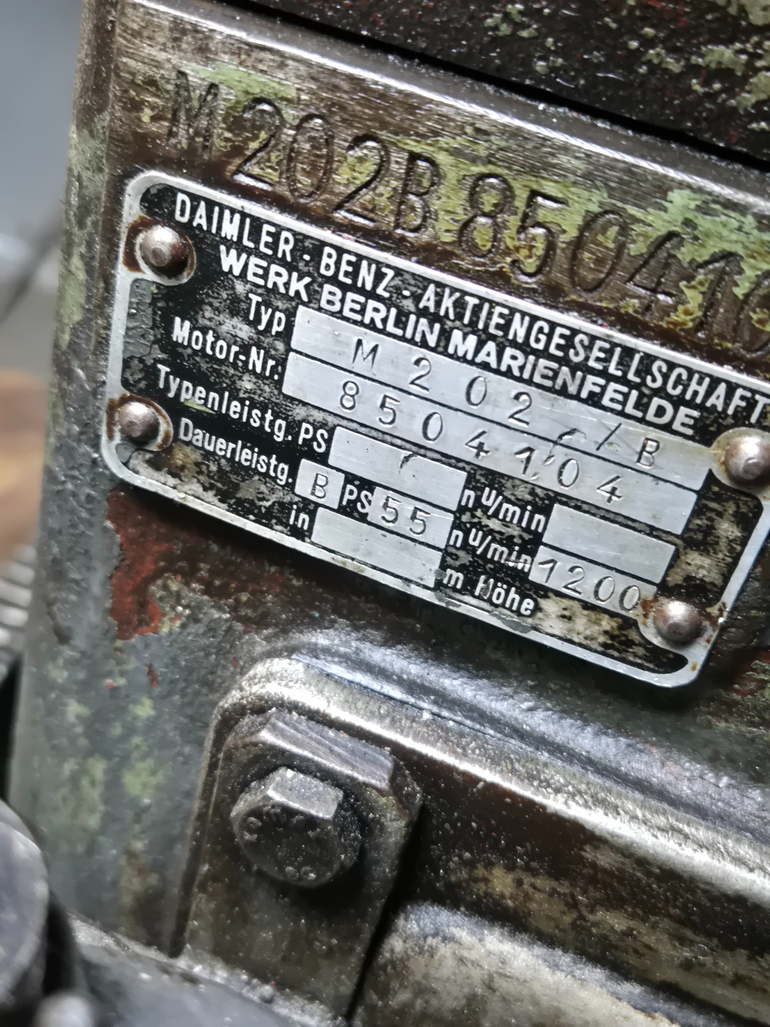

Meine Motoren: Mercedes Benz M202/BB genauer M202BB8504104 55 PS u/min 1200
Re: Daimler-Benz M 202 B
Beitrag von Thijsseling »
ich habe einen Schiff gekauft mit dem gleichen Motor. Jetzt hätte ich mal eine Frage, wo bekomme ich Ersatzteile her?
Ich brauche erstmal den Öl- und Dieselfilter.
Ich hoffe Ihr könnt mich/uns helfen.
