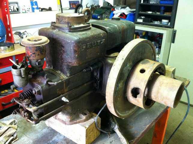

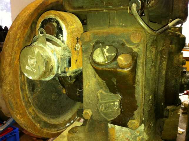

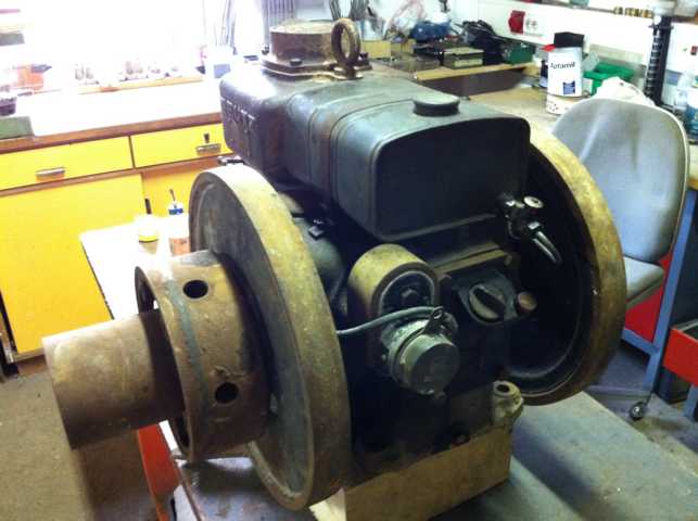

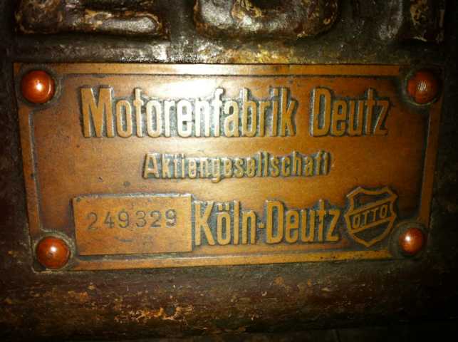

Hallo Leute, bin neu hier im Forum und möchte mich gleich mit einem Problem an euch wenden.
Ich bin gerade dabei einen alten Deutz (MA511)? wieder aufzubauen und habe Probleme mit der Zündung.
Leider bringt die Zündanlage keinen Funken, ich habe schon die Markierungen und die Zündleitung kontrolliert sowie den Unterbrecherkontakt gereinigt. Gibt es eine Möglichkeit den Magneten zu testen, oder könnte es auch noch an etwas anderes liegen.
Mein zweites Problem ist die genaue Identifizierung des Motors. Fest steht es handelt sich um einen Deutz MA, ich bin mir aber nicht sicher ob es wirklich ein MA511 ist. Ich hoffe ihr könnt mir an Hand der Fotos weiterhelfen.
Schon mal vielen Dank für Eure Antworten.

motorenroli
Re: Probleme mit Zündung Deutz MA 511
Hallo Sebastian!
Dein Motor ist ein MA 511 von 1930 laut Motornummer.
MfG.Ronald
MfG.Ronald
Sebastian233
- Beiträge: 5
- Registriert: So 4. Mär 2012, 13:38
- Meine Motoren: Deutz MA 511
- Wohnort: Haselbachtal
Danke Ronald, da lag ich also doch nicht ganz falsch. Jetzt muss ich Ihn nur noch zum laufen bringen.
Ich kann dir zu deinem Problem zwar nicht viel sagen, aber ich habe da eine kleine Bitte.
Ich habe ebenso einen MA511, auch mit diesem Zünder. Leider fehlt meinem die hintere Abdeckung (dort wo nochmal OTTO Deutz draufsteht).
Könntest Du mir hierzu ein paar Detailfotos von außen als auch von innen machen?
Grüße,
Holger
Grüße,
Holger
