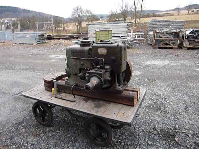

Hey ,
zum Motor es ist ein Hatz l2 mit sehrguter Kompression bz ein MWM KD 215.
Gruß Dieter
Gruß Dieter
- Hatz L2 m Wagen.JPG (74.8 KiB) 2192 mal betrachtet
