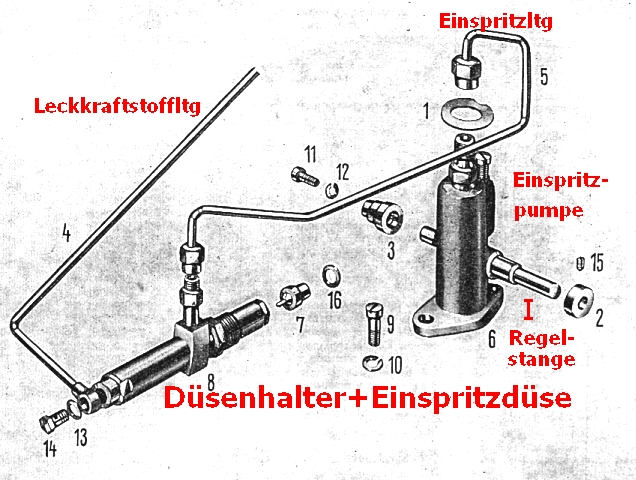

Hallo.Wer kann mir sagen was für ein Einspritzpumpenelement bei einem 1H65 verbaut ist.Gibt es irgendwelche Nummern oder passt was von einem anderen Teil?Wo bekommt man sowas her?Vielen Dank schon im vorraus.

Hallo Huppi,so wie mir bekannt ist die Einspritzpumpe ein spezielles Teil für den 1H65 und verwande Typen.
Die Besonderheit liegt ja auch im Antrieb.
Nach Ersatzteilkatalog hat sie die Bezeichnung Po 1 A 3
Gruß,Lunte

- Einspritzpumpe$.jpg (237.06 KiB) 3990 mal betrachtet

die Einspritzpumpe ist lt. Bedienungsanleitung eine L´Orange PO1A3 für den 1 H 65 Motor. Das ist eine französische Firma die heute noch am Markt ist. Google doch mal.
mfg
bp
