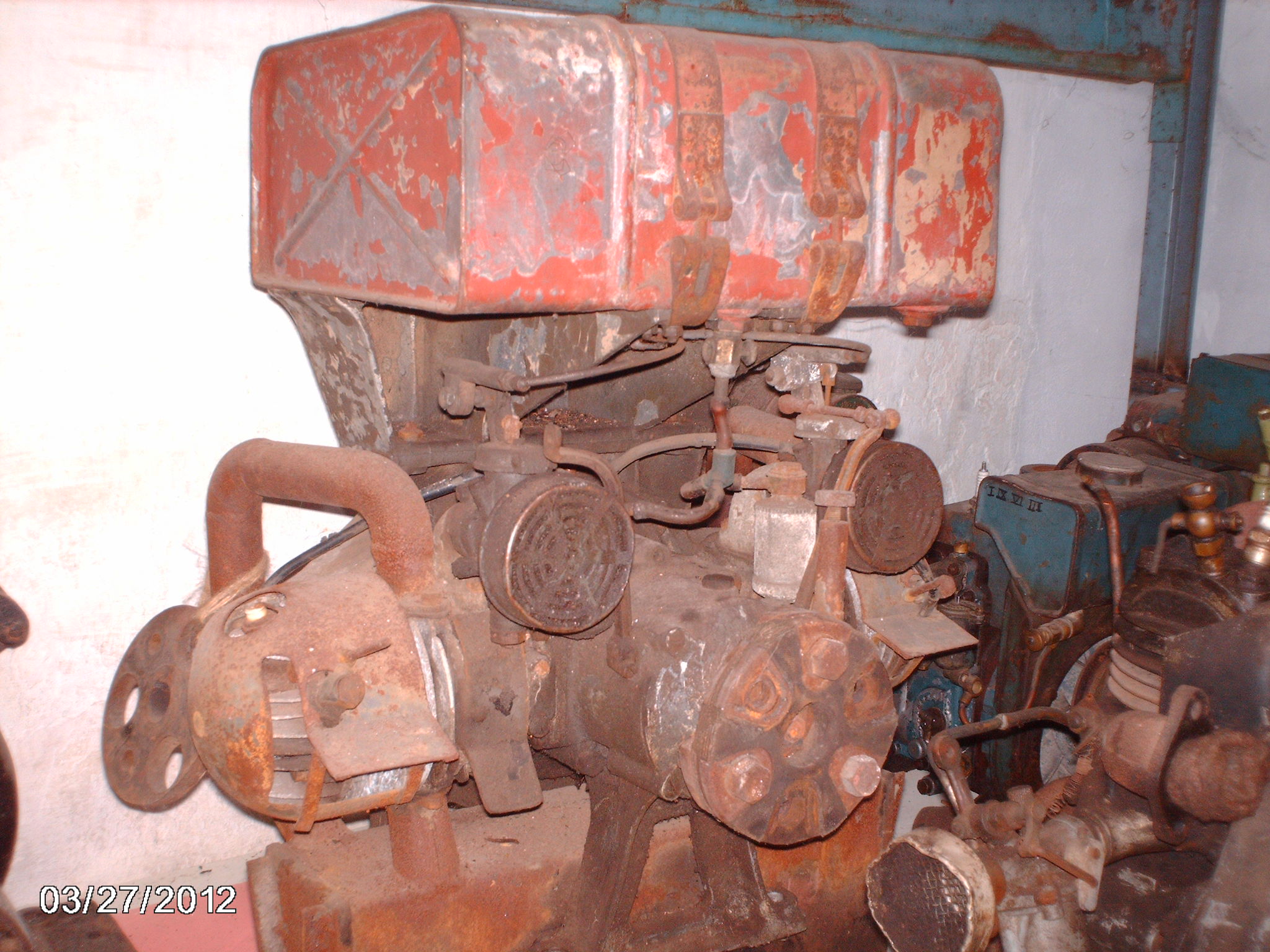

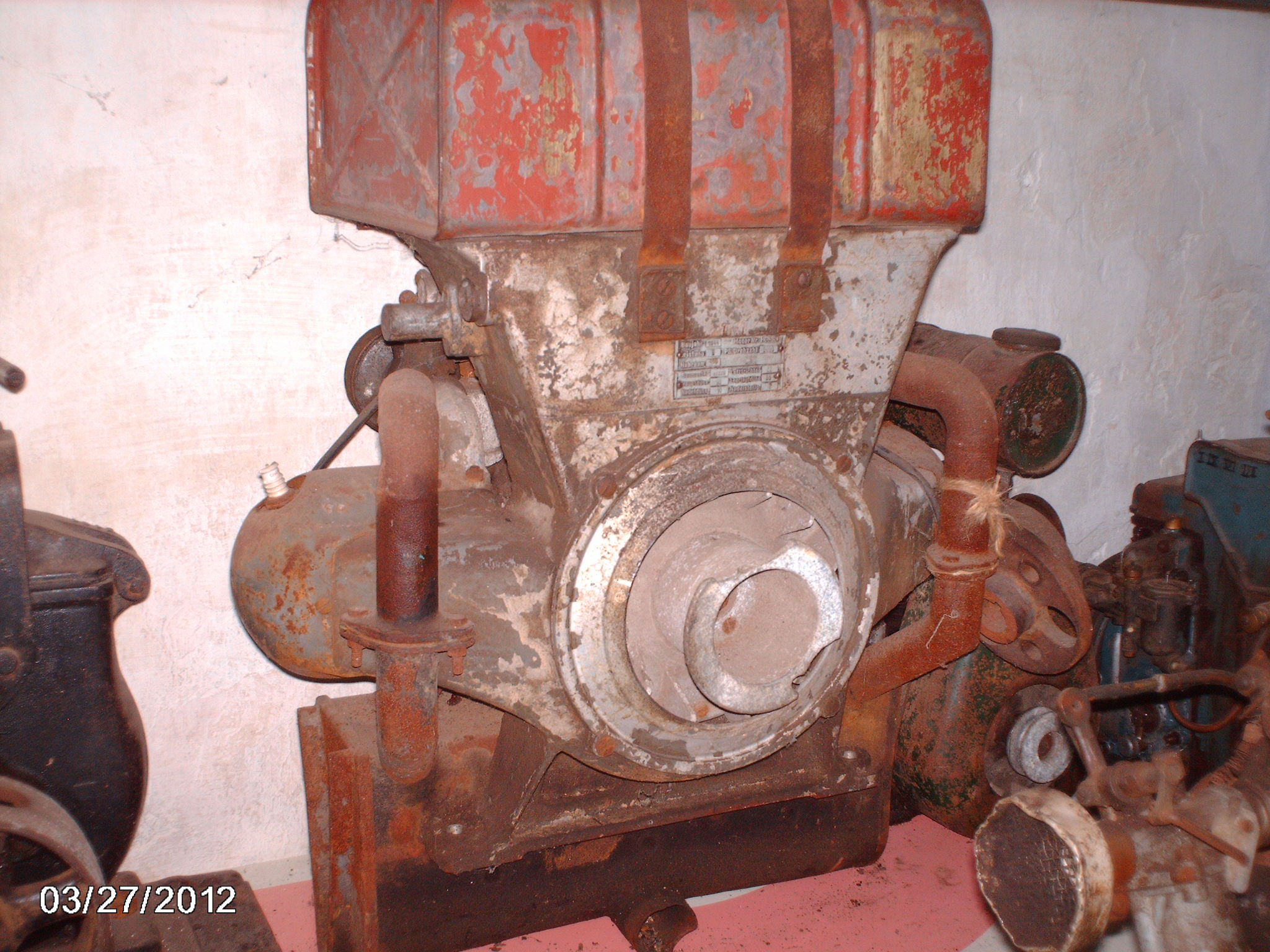

Hab hier einen unbekannten motor der mal an einem generator angebaut war und auf einen schlitten gestanden hat.
Folgendes steht auf dem typen schild
Baumuster KF22S
baujahr 1944
motornummer 26380
9 ps 3000 umd. min.
450 cc
Nur der Hersteller wird nicht angegeben.
es sind zwei Graetzin vergaser angebaut und der motor steht auf seinem auspuff. Wer kann helfen?
Danke und Grusse aus den Niederlanden,
Pim

Re: Unbekannter motor
Moin Pim,
das ist ein Zweitaktboxer aus dem Hause "Stihl Hamburg"
Grüße aus dem Norden Mathias
Ich hab mal in einem Forum über Ausrüstungsgegenstände der dt. Wehrmacht Bilder von so einem Motor gesehen. Er war Bj. 1942 und die Typenbezeichnung war "BAG", Motornummer 22465. Die anderen Daten sind gleich. Da steht aber auf dem Typenschild als Hersteller "A. Stihl Maschinenfabr. Stuttgart - Bad Cannstatt" und nicht Hamburg. Google mal nach "Stihl Boxermotor"
Christian Schupp
Christian Schupp
Moin Christian,
da hast du recht Stihl Stuttgart, hatte mich vertan sorry.
Ich habe einen kleinen Generator da steht Sthil Hamburg drauf, bei dem Boxer Stuttgart.
Hallo Mathias und Christian,
Danke fur die schnelle antwort. hab mir die anderen mal angesehen und es sind die gleichen. Nur schade das der vorbezitser den generator zerschlagen hat weil er kaput war. Der schlitten ist noch da.
Hat vieleicht noch jemand teile ( hebel vom vergaser)
Pim
Pim
