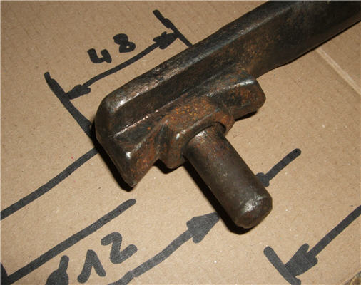

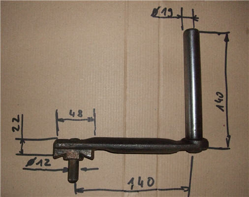

User ssw300 habe ich angeboten, Bilder von meiner originalen Sendling-Andrehkurbel zu machen. Damit alle was davon haben, stelle ich die Bilder mal hier rein:
