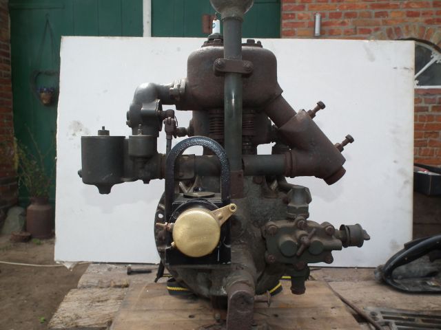

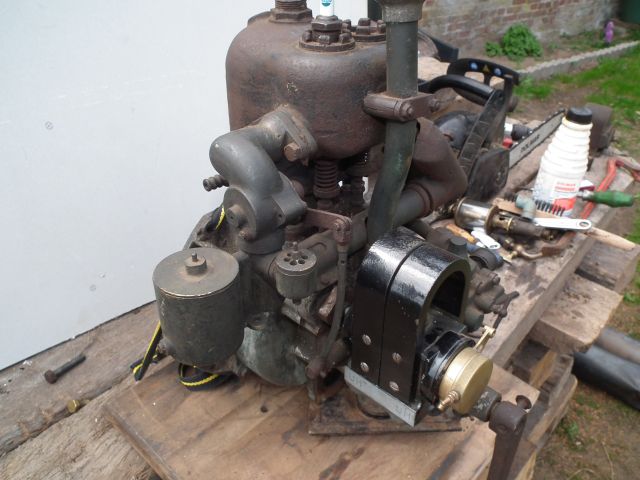

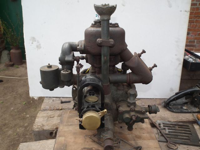

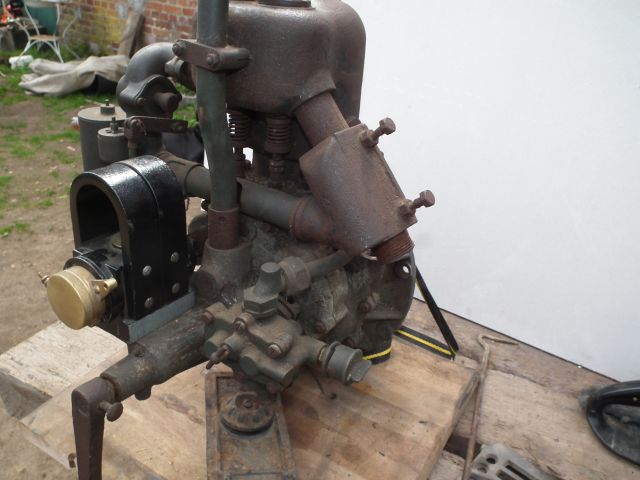

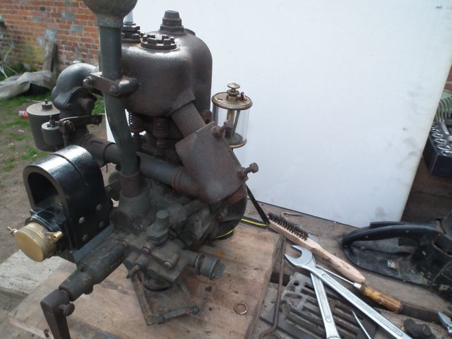

habe mal wieder einen schönen interessanten Motor bekommen. Es ist ein Wassergekühlter Ottomotor, seitengesteuert mit ca. 500 - 600 ccm.
Besonderheit ist, das der Motor schwungradseitig angeflanscht wird, vermutlich Pumpe oder so.
Es ist eine kleine Zahnrad Wasserpumpe verbaut und ein relativ großer Messingvergaser wie auch auf den Fotos zu sehen ist.
In groben ähnelt er einem Fafnir, aber ich hoffe, das mir hier jemand mehr dazu sagen kann.

ach ja ehe ich es vergesse, unten am Kurbelgehäuse ist ein Ölschauglas gegen geschraubt, eckiger Rahmen und rundes Glas.

Ich hätte auch erst mal auf Fafnir getippt. Aber dazu muss ichz erst mal ein paar Bilder vergleichen. Gibt es irgendwelche Hinweise, ob es ein deutsche Motor ist? z.B. Hersteller vom Magneten, Vergaser oder Tropföler? Irgendwelche eingegossenen Zeichen?

leider wurde ein Noris Magnet zurecht gefeilt, der jetzt aufgebaute ist ein UH der passt wenigstens. Der Öler fehlte leider auch habe ich nachgerüstet.
Habe auf der Kurbelwelle ein eingeschlagenses Zeichen gefunden, muß es nur noch fotografieren und stelle es ein.
Bei den alten Fafnier Motoren war der Name noch im Gehäuse eingeschlagen und auch am Vergaser war der Name mit eingegossen. Nun alles Fehlanzeige bei diesem guten Stück.
Die Kurbelwelle ist geschraubt und der Kolben ist wie schon geschrieben aus Grauguss. Von der Konstruktion her ist es ein deutscher Motor.
Vieleicht hift ja das Foto vom Stempel auf der Kurbelwelle.
Grüße aus dem Norden Mathias

Aachener?
