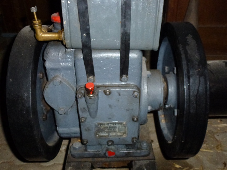

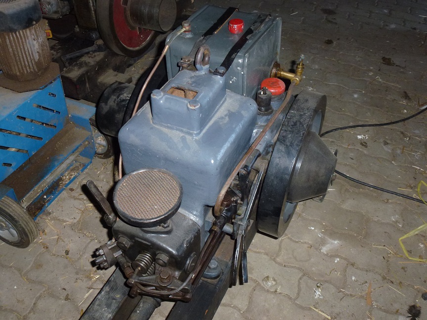

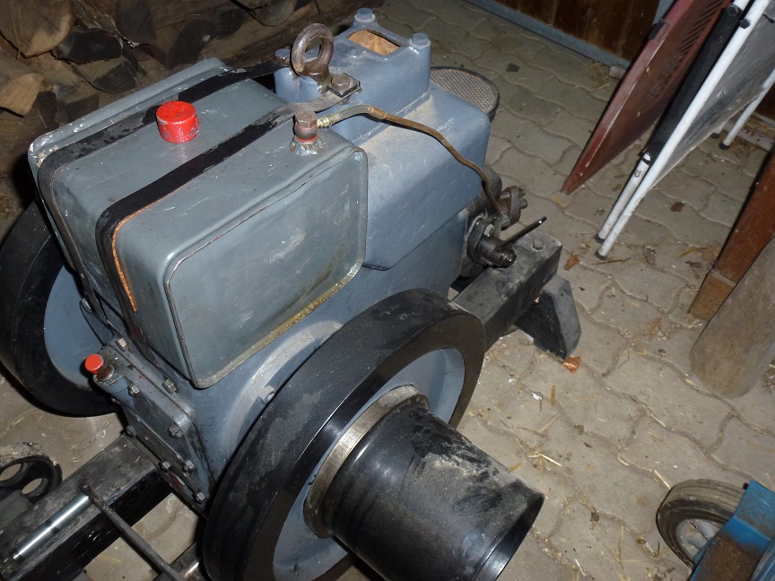

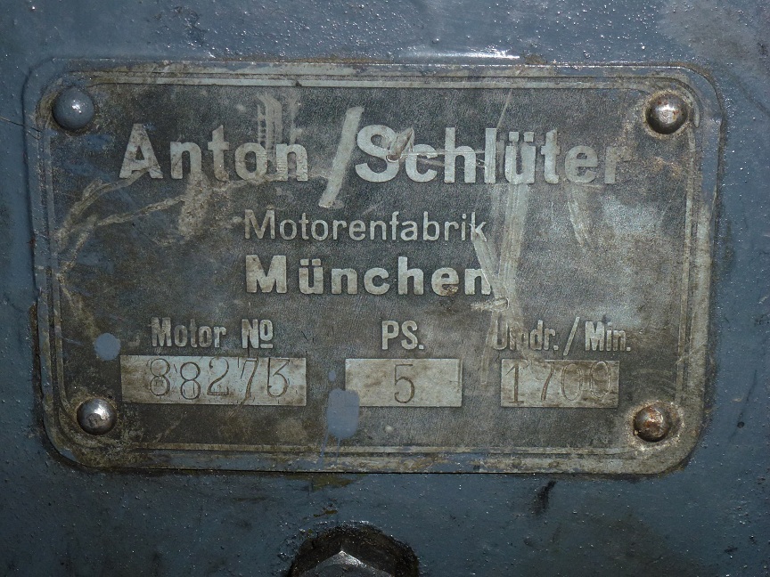

Kann mir jemand Daten zu diesem Schlüter Schwenkkammer Dieselmotor sagen?
Das er 5PS hat und 1700U/min macht steht auf dem Typenschild. Ist bei Schlüter Motoren die Baujahr-Bestimmung möglich?
Gruß Jakob
Gruß Jakob
- Schlüter 5PS (4).JPG (160.63 KiB) 3345 mal betrachtet
- Schlüter 5PS (3).JPG (223.66 KiB) 3345 mal betrachtet
- Schlüter 5PS (2).JPG (279.36 KiB) 3345 mal betrachtet
- Schlüter 5PS (1).JPG (234.68 KiB) 3345 mal betrachtet

Das ist ein SDL 5, Vorkriegsausführung, Baujahr Ende 30er bis 40er Jahre.

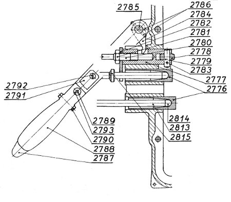

Die Einspritzpumpe muss folgendermaßen eingestellt werden:
Die Strichmarkierung auf der Führungshülse in der Einspritzpumpe muss in beiden Endlagen (also Kolben ganz drinnen und Kolben ganz draußen) im Fenster der Pumpe sichtbar bleiben. Ist das nicht der Fall, die Länge der Stellschraube 2780 durch herein- oder herausdrehen anpassen. Dazu muss die Kontermutter 2781 gelöst wereden. Welchen Förderbeginn man damit einstellt, weiß ich allerdings nicht.
Das Problem mit dem Einlassventil scheint so zu sein, dass das Ventil über das Entlastungsstück 2782 vom Einspritzpumpenstößel mit geöffnet wird. Eigentlich sollte damit nur die Dekompressionsstellung über den Vorpumphebel bewerkstelligt werden. Vielleicht ist die Stößelstange oder der Stößel für das Einlassventil so verschlissen, dass der Abstand zu klein geworden ist. Oder der Stößelstangenkopf 2814 fehlt.
