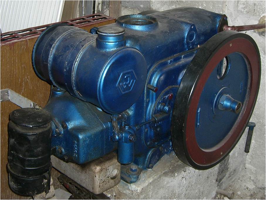

ich habe in meinem Keller einen Jenbachmotor der in Verbindung mit einem Generator als Notstromaggregat verwendet wurde.
Vielleicht kennt jemand den Motortypen und eventuell auch seine Ursprüngliche Verwendung.
Ich wäre sehr dankbar für Informationen zu diesem Motor.

das ist der Motor
das ist der Motor

Hallo Devolon,
Ja ich kenne den Motor. Die Firma Jenbacher Werke in Jenbach (Tirol, Österreich) fertigte Lokomotiven und eigene Dieselmotoren, heute ist GE Jenbacher Weltmarktführer bei Stationären Gasmotoren.
Es gab 2 Verdampfermotortypen: 1.) JW8 und JW10 sowie 2.) JW15 und JW20 mit jeweils der Nummer entsprechenden PS. Die Bohrung wurde jeweils etwas erweiter, so hat wenn ich mich richtig erinnere der JW20 eine 125mm Bohrung, der JW15 115mm.
Ich denke Dein Motor ist ein JW15 oder JW20, letzterer mit ca. 1,8l Hubraum 800-1300 U/min.
Die ursprüngliche Verwendung war als Stationärmotor, in Feldbahnen, in Traktoren (habe selbst seit kurzem einen Lindner Traktor) und als JW15K als Baukompressor.
Falls Du den Motor nicht mehr benötigst, gib mir bescheid, ich suche einen Ersatzmotor für meinen Traktor.......
