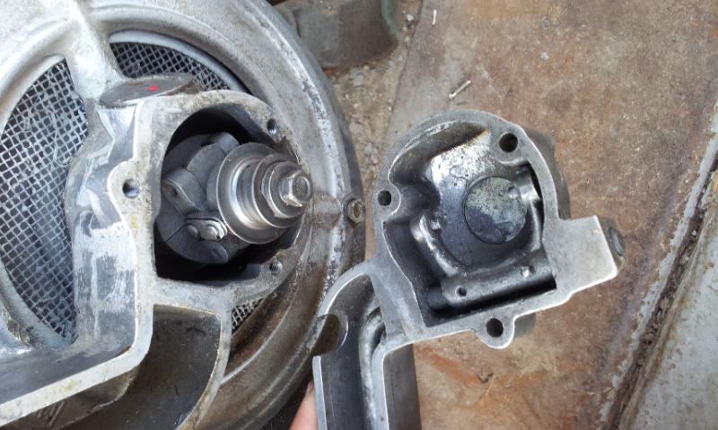

    Hallo Leute
    Guckt euch mal Bild bitte an, das ist das Gestänge für die gas verstellung/fliehkraftverstellung, da fehlt doch was oder?
    Gruß...

    Hey Bastian hab nochmal neuen Beitrag samt Bild rein gestellt, kannst ja mal gucken, dank dir.
    Gruß...

    Re: EL 150 Barkasmotor Fliehkraftverstellung defekt?
    Beitrag von bastian »
    Leider kenne ich den Aufbau nicht :(
