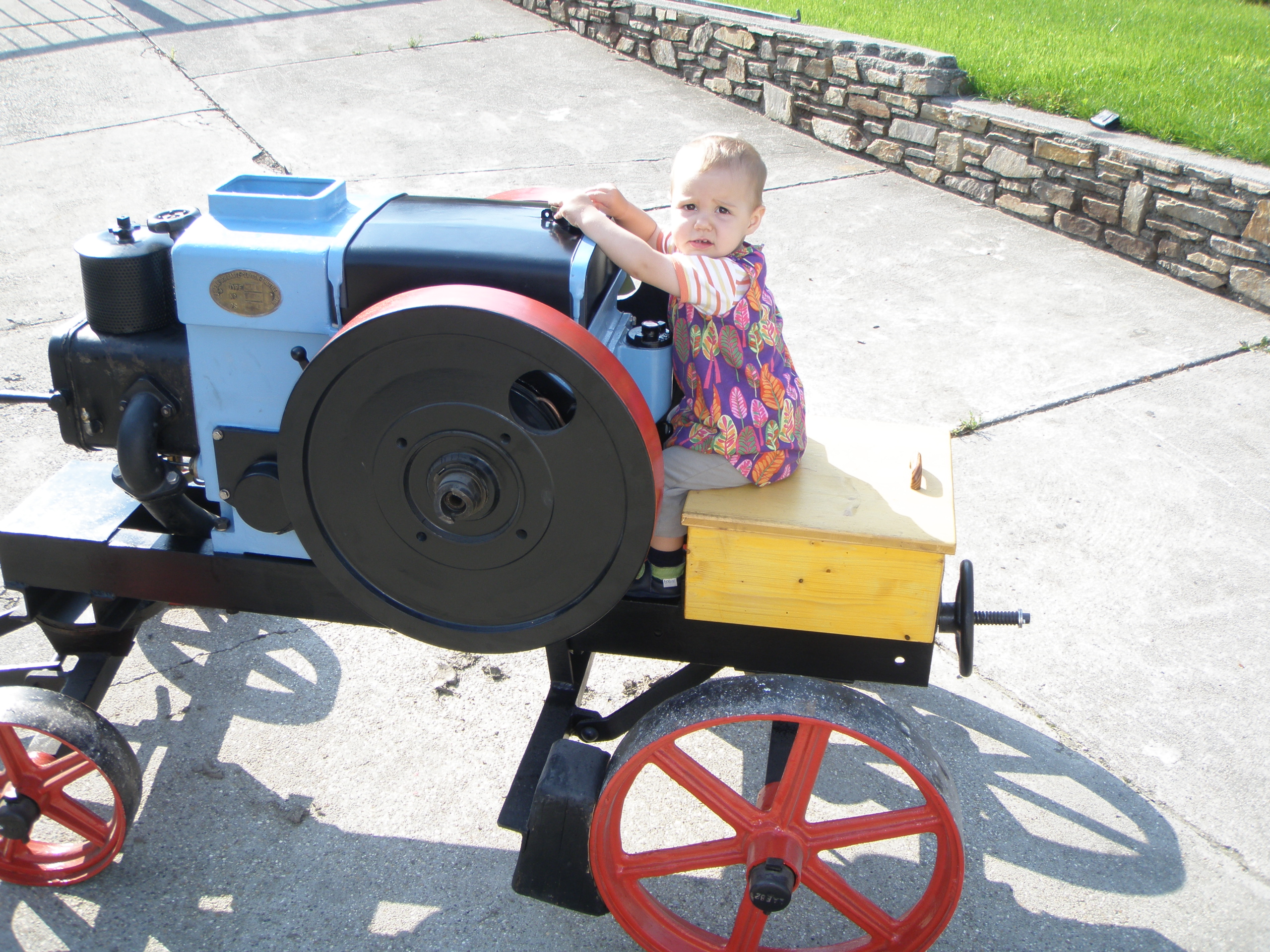

Habe da einen Hofherr Schrantz - Lanova Diesel.
Mir ist aber leider nichts über diesen Motor bekannt.
Viell kann mir jemand auskunft über Bauzeitraum geben.
Freu mich über jeden Hinweis.
Danke Martin

Hallo Martin,
Lanova ist das Vorkamersystem mit der verstellbaren Spindel, soll beim Starten helfen,
es ist gedacht die Spindel beim Starten hinen zu schrauben um die Vorkammer zu verkleinern und somit das Anspringen zu erleichtern (Verdichtungserhöhung). Im Betrieb soll sie herausgeschraubt werden, - ergibt einen weicheren lauf.
Bauzeit schätzte ich in den 30er Jahren, habe leider auch keine konkreten Unterlagen. Soweit erkennbar ist an Deinem Motor alles original, bis auf die Farbe, er sollte grün sein!
Viele Grüße Erich
