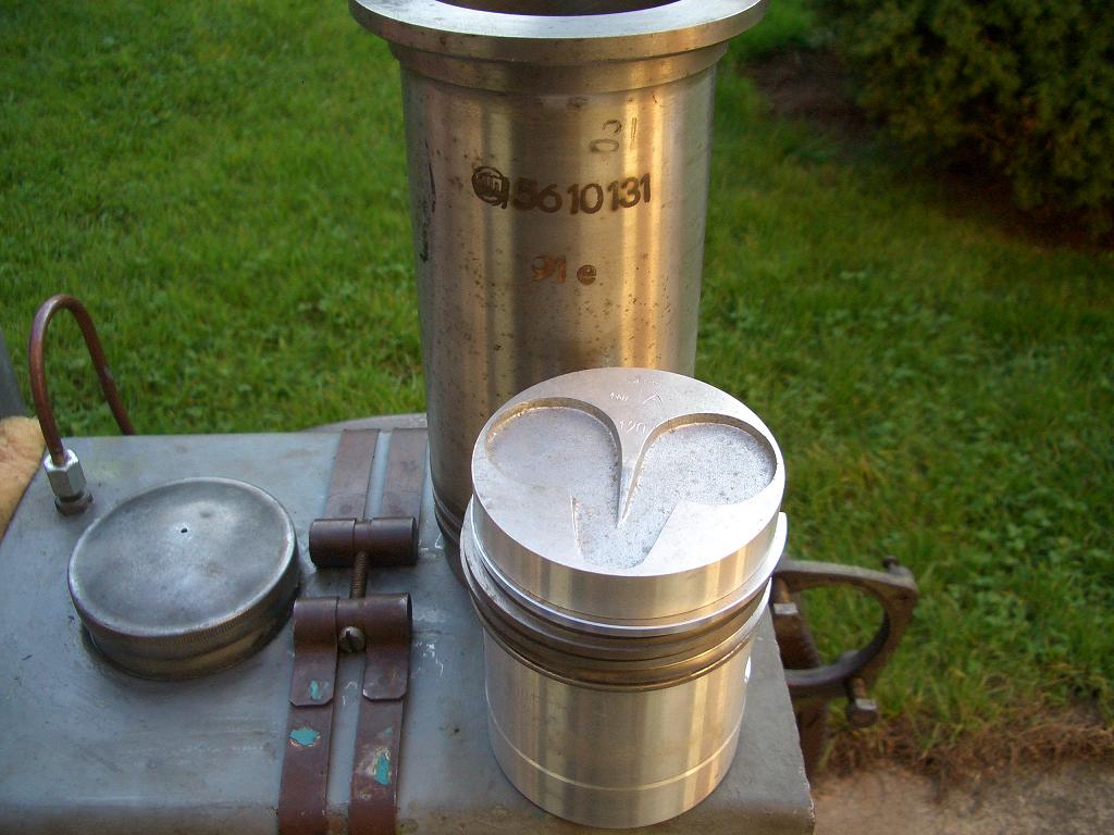

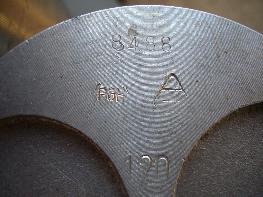

An Alle,
zu meinem 1H65 habe ich Kolben und Laufbuchse in Neuzustand mit dazu bekommen, Kolben Durchmesser 48,88, Buchse mit dem Aufdruck S1, für meinen Geschmack ist da etwas viel Luft, darum meine Fage, welches Kolbenmaß ist für eine Buchse dieses Durchmessers richtig, und was bedeutet dieses "S1", ist das der 1. Schliff ? Dann sollte der Kolben natürlich auch Übermaß haben. Auf der Buchse ist noch die "Schuhwichse", war somit noch nicht eingebaut. Wer hilft mir?
Freundliche Grüße,
Jenspeter
Freundliche Grüße,
Jenspeter

Ein Kolben 48,88mm hat wirklich zu viel Spiel in einer Laufbuchse vom 1H65.
Laufbuchse-Normalmaß ist 85,00mm, dann kommen die Verschleißstufen (Übermaß) 85,5mm, 86,00mm, 86,5mm und 87,00mm.
Einbauspiel 0,152 bis 0,109mm.
Durch Verschleiß zulässiges Höchstspiel 0,3mm.
Dementsprechende Kolben sind dann immer ca. 0,130mm kleiner.
Bis bald!

Re: Licht ins Dunkel 1H65 Kolben Buchse
Kleiner Zahlendreher. Kann passieren
Orginales neues Kolbenmaß, dann wie Borstel beschrieben hat.
Gruß Hans
Gruß Hans
...ja diese Zahlendreher, nun sind dann aber auch die Fragen geklärt, ich danke Euch für die Hilfe.
Gruß ,
Jenspeter
