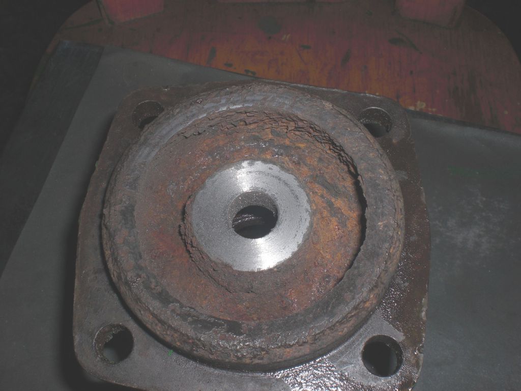

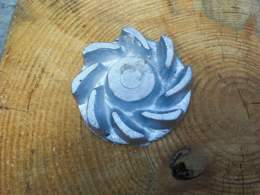

sieht doch schon ganz gut aus wichtig! die unterkante also da wo der o-ring sitz muß richtig sauber sein hier kommt meist das wasser durch und nicht am schleifring! also schön sauber ausdrehen und dann mit wasserpumpenfett den o-ring einschmieren dann fett aufs gehäuse schmieren und sehr wenig auf die anlaufscheibe ich hatte das problem daß sich die anlaufscheibe am gehäuse dreht und nich am schleifring da sonst das gehäusen ruckzuck eingelaufen ist und es wieder jaucht.das gehäuse muß auch ausgedreht bzw. plangeschliffen werden siehe bildchen . ich hab auch die wellenräder nachgebaut..gruß christian
