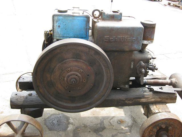

Hallo Forum!
Hat einen Schlüter Standmotor mit 8 PS von etwa 1938 erworben. Der hat eine Schwenkkammer zur Erleichterung der Anlassen. Soll der Hebel nach außen geschraubt werden oder nach innen??

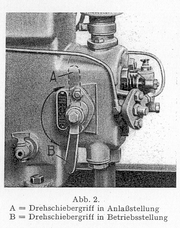

Hallo Dag,
hier ein Bild aus einer Bedienungsanleitung von einem Schlüter SDL.
Hoffe es hilft Dir weiter.
SDL 04.jpg (148.78 KiB) 5051 mal betrachtet
MfG Jürgen

Hallo und danke!
Ich habe das Buch von Armin Bauer, Deutsche Standmotoren band 2, studiert und es muss ein HDL 8/9 PS sein 1938 Modell. Die Hebel sitzt direkt Vorne am Kopf und sieht aus wie ein Y mit zwei Kugeln am ende genau wie abgebildet auf Seite 153. In der Text ist deutlich zu verstehen dass ein Kolben entweder nach innen oder nach außen bewegt wird, wenn Mann die Y umdreht. Dann die Frage: Voll nach links oder voll nach rechts um Anlass Position zu bekommen.
Vermute ich ihn per Riemen an werfe während die Wochenende und testen nach erste Probefahrt. Hat viel gelaufen, so dass eine Bohrung und neue Kolben wohl gut ist.
Grüsse
Dag

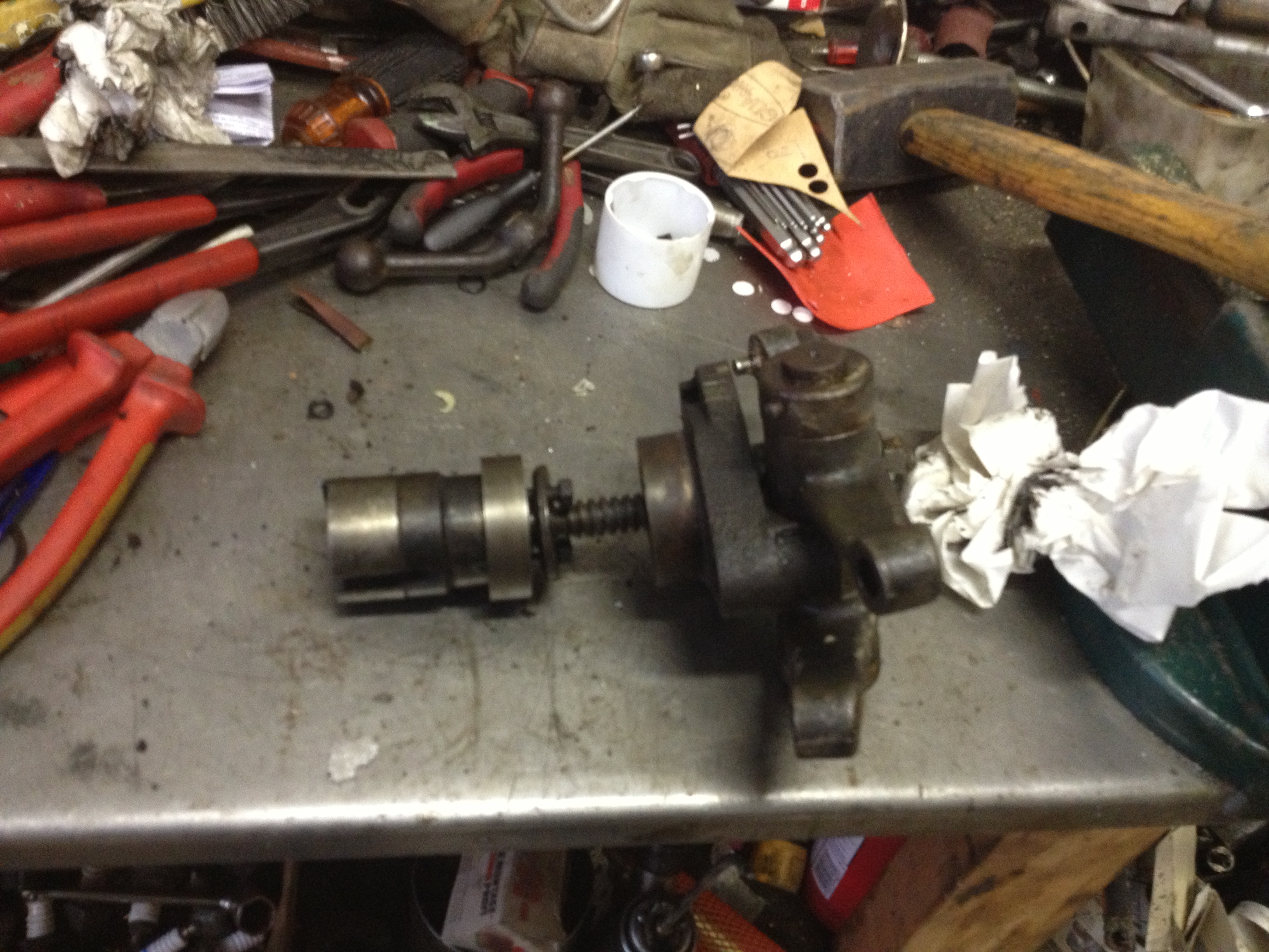

Moin, Dag und Christian!
Wenn es denn wirklich ein HDL ist, und nach der Beschreibung des Hebels ist es einer, dann schwenkt da gar nichts. Ein Einsatz in der Vorkammer wird durch eine Gewindespindel parallel verschoben und erhöht das Verdichtungsverhältnis für den Kaltstart.
Ruf doch mal Rudi oder Peter Muders (sind in der IG-HM) an, die können dir zuverlässig weiterhelfen :idea: .
Glückwunsch zu diesem seltenen Stück!

Lange nicht im Forum.
Jetzt lauft er wieder der HDL Diesel. Hat neue Wentilsteuerungen, neue Wentil Verschlusse und einige neue Teile in Reglung Mechanismus. Die Haag-York Anlass System ist undicht in anlass (eigeschraubte) Position. Dadurch schwer zu Anlassen. Mache dass mit Hebel ausgeschraubt im Betrieb Position und dann mittels eine Riemen von eine Graue Ferguson.
Haag-York System ist als eine Kolben die als Vorkammer funktioniert, die aber auch ein und aus geschraubt werden kann, so dass die Kompression höher oder niedriger werden. Auf eine Seite eine lange Spalt so dass die Diesel von Düse durch lauft unabhängig von Position.
Wer weiß wie Mann die Luftfilter trennt. Muss es sauber machen. Hat im Buchse eine Kante, so dass eine Aufbohrung mit größere Kolben sicher auch eine Verbesserung wäre.
Sehe beigefügte Photo von Haag-York System.
Dag
