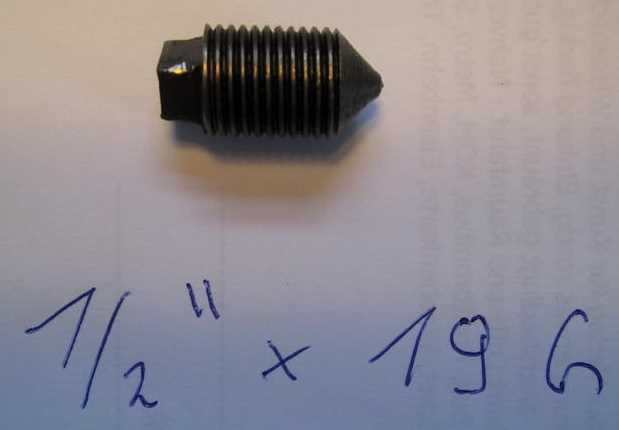

bei meinem Lorenz 4-5 KS ist da lediglich eine Wurmschraube mit Vierkantkopf und Feingewinde verbaut: 1/2 " und 19 Gänge/Zoll:
Grüsse, Markus

Danke für die Info, Ich werde mir so ein Gewinde mal besorgen...
