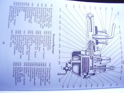

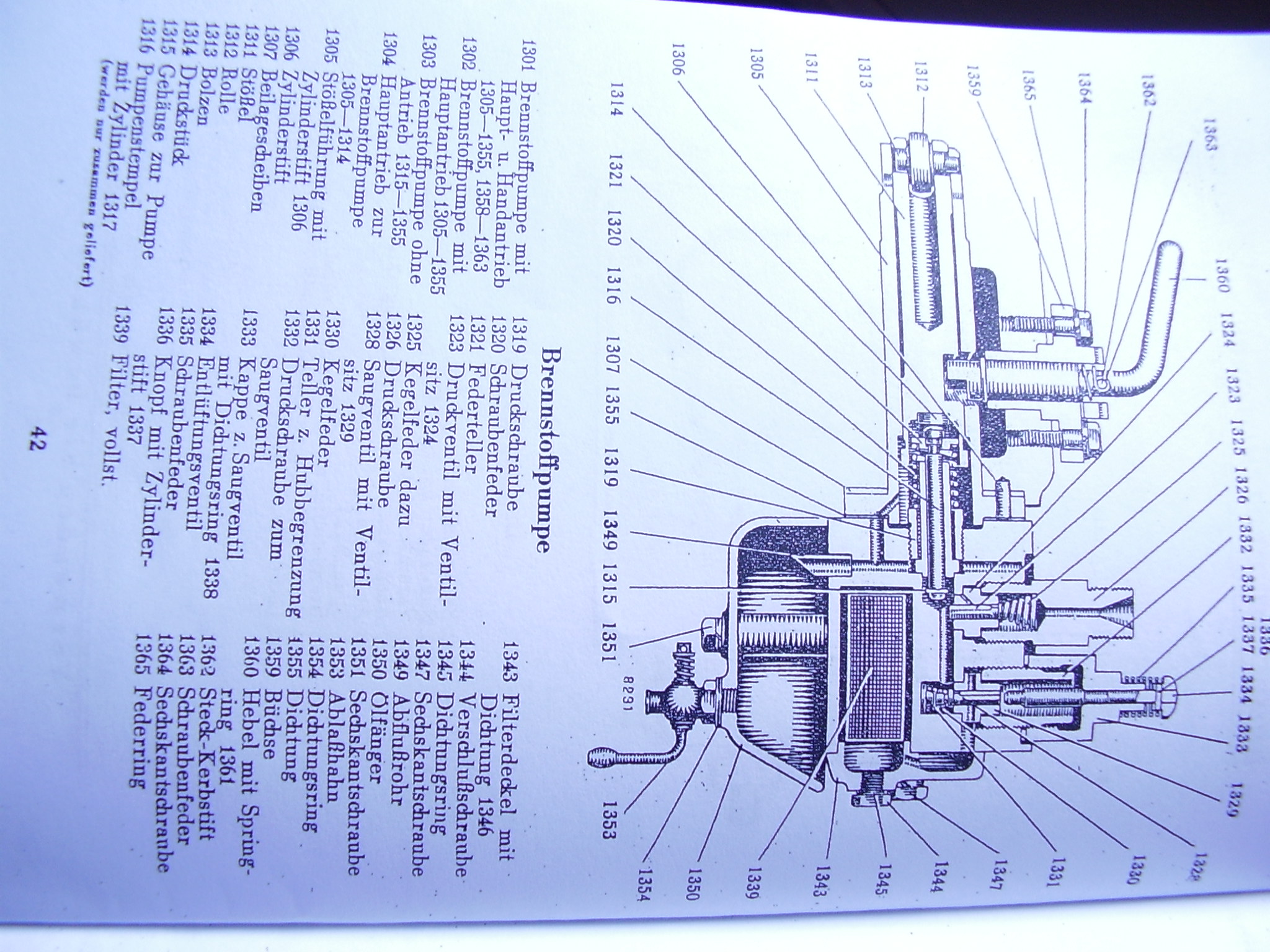

Jörg hat für mich extra das Druckstück an seinem Motor ausgebaut und mir das Maß mitgeteilt. Dicke 16mm, Länge 10 mm.
Passendes Rundmaterial hatte ich liegen, war schnell passend gedreht und eingebaut.
ABER: Ich hatte ja das Problem, dass der Pumpenkolben bei jedem Druckstück (die zwei Groschen), das mehr als 4,5 mm lang ist, klemmte.
Wenn aber das originale Druckstück 10 mm lang ist, muss der Fehler wohl am Pumpenkolben liegen.
Schon vorher war mir aufgefallen, dass ein Kupferdichtring unter die Überwurfmutter (Teil Nr. 1319) des Pumpenelementes gesetzt worden war, obwohl lt. ETL keiner dahingehört. Also weg damit.
Habe mir dann den Pumpenkolben angesehen und festgestellt, dass der Sicherungsring ganz vorne am Pumpenkolben irgendwie "angefressen" aussieht. (ist doch hoffentlich nur ein Sicherungsring, der keine Pumpaufgaben übernimmt ?)
Habe ihn etwas geglättet und alles wieder montiert. Auf einmal konnte ich die Überwurfmutter viel weiter hineinschrauben und auch den Pumpenkolben viel weiter eindrücken, als vorher. Aha, dann könnten die 10 mm am Druckstück ja wohl doch passen.
Alles montiert und hoffnungsvoll entlüftet. Und nochmal entlüftet und nochmal und nochmal. Kein Druck auf der Einspritzleitung.
Das einzige, was jetzt passiert, ist dass bei jedem Vorpumpen der ganze Diesel aus dem Abflußrohr (1349) der E-Pumpe wegläuft.
Was ist Voraussetzung, dass dort so viel Diesel austritt ?
Einzig verändert habe ich etwas Teflonband um das Gewinde der Überwurfmutter, ich meine, im Gewinde der Pumpe, in das man die Überwurfmutter (1319) einschraubt, die Öffnung für das Abflußrohr gesehen zu haben.
Hätte ich das mit dem Teflon abgedichtet, könnte ja wohl nichts mehr herauslaufen.
Gruß, Uwe

ackerschiene
- Beiträge: 588
Er läuft !!!!!!!!!!!!!!!!!
Er läuft !!!!!!!!!!
Allerherzlichsten Dank an Jörg !
Das originale Druckstück war der entscheidende Hinweis. Gehakt hat es bis zuletzt an dem winzigen Sicherungsring ganz vorne am Pumpenkolben, aus irgendeinem Grund hatte der sich immer im Gehäuse verhakt, was den Pumpenkolben festklemmen ließ.
Deshalb hatte wohl irgendein kreativer Mensch die Idee mit den beiden Groschen anstelle des Druckstücks gehabt, ausserdem noch einen Kupferring in die Pumpe eingelegt und sich dann vermutlich jahrelang gewundert, warum der Motor so besch... lief.
Mit den Originalmaßen für das Druckstück konnte ich aber feststellen, wie weit sich der Pumpenkolben eindrücken lassen müsste, der Rest kam dann von alleine.
Die Undichtigkeit der Pumpe von gestern war heute schnell behoben, sie baut jetzt sehr schnell Druck auf, den besten Motorlauf kann ich immer noch mit meiner "verstellbaren" Einspritzdüse bei laufendem Motor ermitteln.
Gruß, Uwe
