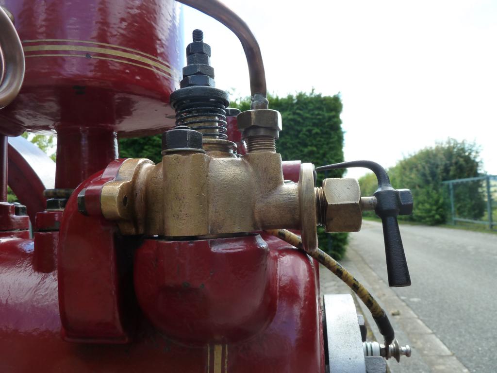

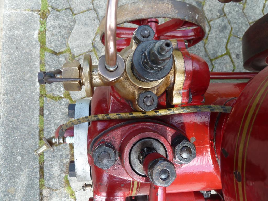

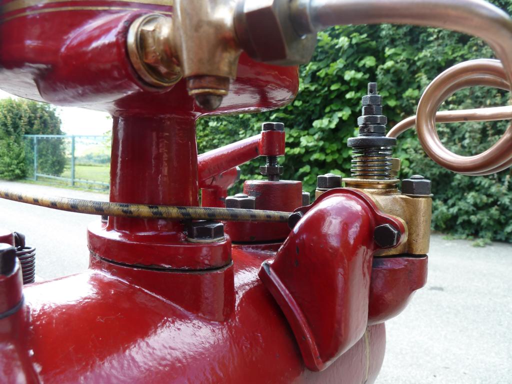

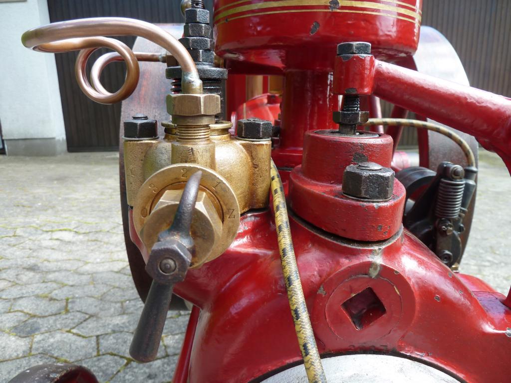

Moin Moin,
habe mir einen alten Lorenzmotor mit 3 Ps Leistung zugelegt. Es ist die Ausführung mit Schnappmagnet und Messingvergaser. Er ist nun soweit wieder komplett zusammengebaut und nun ist der Vergaser an der Reihe.
Hier brauche ich Hilfe, da ich nicht weiß wie er zusammen gebaut werden muß, wenn mir jemand helfen könnte wäre Super. Bilder wie er aussehen soll währen auch schon hilfreich.
Danke vorab Mathias

Moin
Was brauchst du denn genau?
- 3 Ps
- K1024_P1000472.JPG (181.32 KiB) 2506 mal betrachtet

@ meisteradam:
Mathias hat gesagt dass sein Motor ein Abschnapper mit Messingvergaser ist. also ein Hit n Miss Lorenz mit diesem eigenartigen Vergaser mit Feder-Ventil...
Gruß Jakob
Gruß Jakob

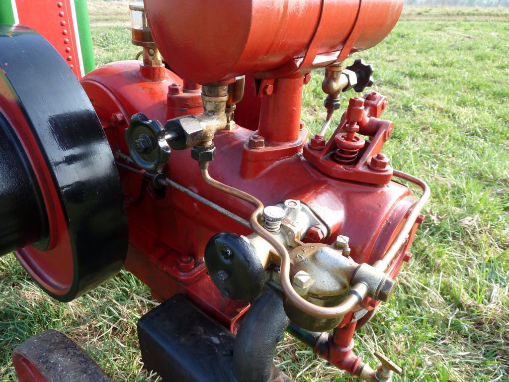

- Beiträge: 1871
Re: Lorenz Motor
Danke für den Tipp.
Ich habe einfach von meinem 3Ps'er Lorenz Bilder genommen.
Hier nochmal vom 3-4 Ps'er mit Abschnappmagnet.
Danke für den Tipp.

Re: Lorenz Motor
Moin Moin,
vielen Dank für die sehr hilfreichen Tips und Fotos. Nach 3 min war ich damit fertig, dank euch natürlich.
Grüße und weiter so Mathias
