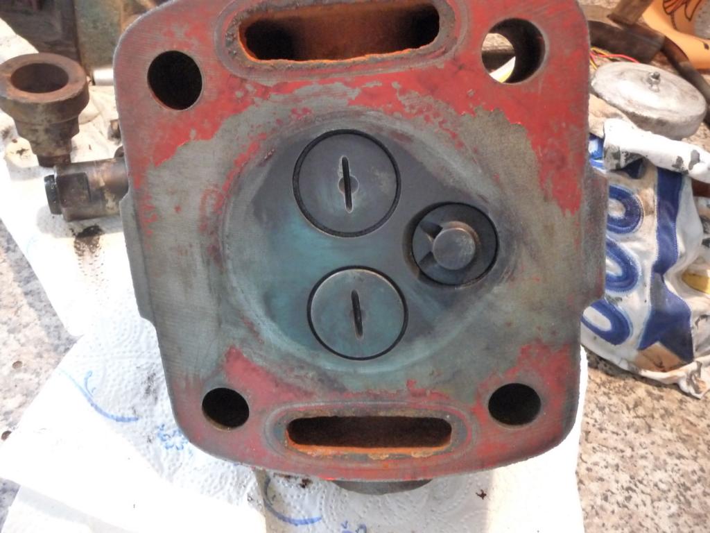

An meinem Zylinderkopf wundert mich eine Sache etwas.
In der ETL steht etwas mit schnell und langsam Läufer Vorkammer.
Da Ich mir jetzt ein paar Bilder von anderen Zylinderköpfen angeschaut habe,kommt mir meiner
etwas komisch vor. Bei den meisten war da nur so ein kleiner Schlitz, bei mir sind es 2 Löcher.
Meine Frage ist nun ist das eine schnell oder langsam Vorkammer und ist auch bei anderen eingebaut?
MfG Jan-Philip

Es ist richtig das es 2 verschiedene Vorkammern für den MAH 711 gibt. (mit 2 oder mit 3 Löchern) .
Nach meinem Wissen sind die 2 verschiedenen Vorkammern für die 2 verschiedenen Einspritzdüsen (Bosch und Deutz Düse)
Wenn die Vorkammer einen Schlitz hat ist sie durchgebrannt.
