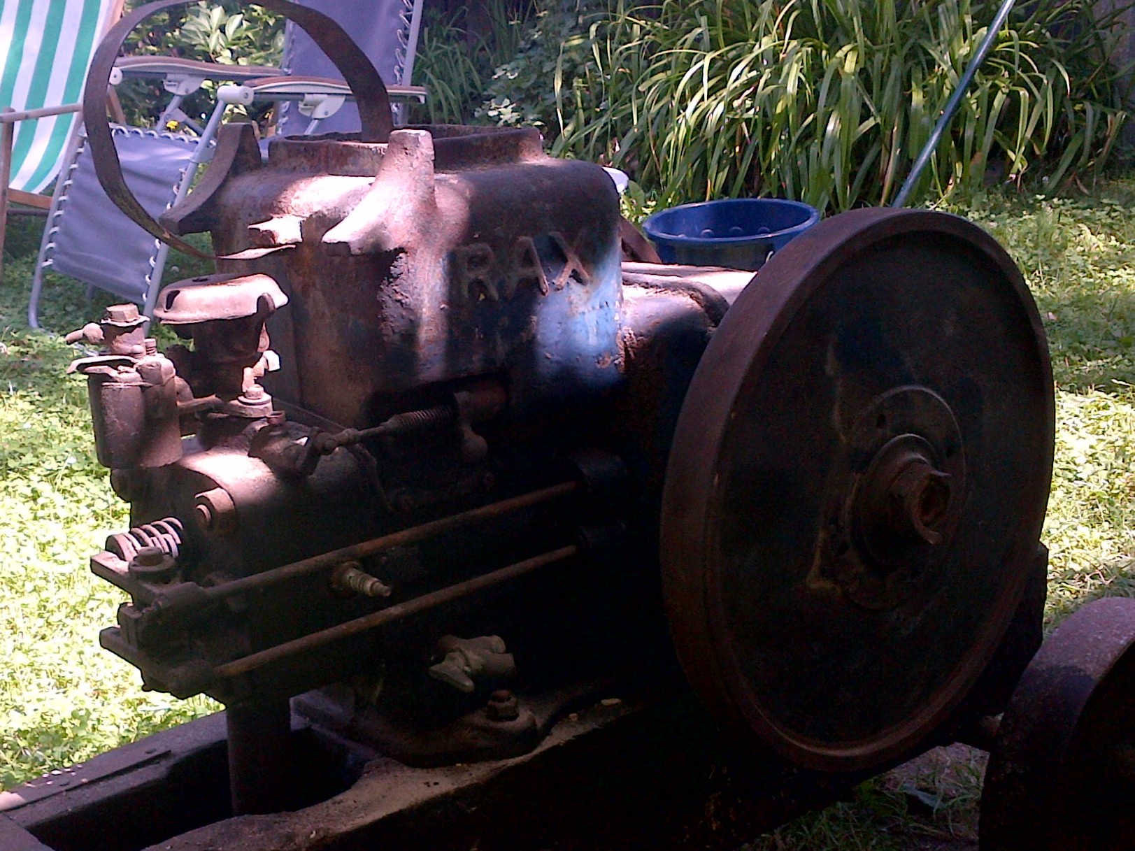

Hallo Leute,
bin seit kurzen Eigentümer eines Rax Benzinmotors, der außer dem Tank auch im Wesentlichen komplett ist (siehe Foto).
Leider fehlt mit dem Tank auch die Plakette. Weis jemand eventuell die technischen Details: Type, Baujahr, ccm, PS usw...?
Bräuchte auch ein paar Infos bezüglich der Schmierung. Es fehlt nämlich laut Vorbesitzer ein Blechteil (eine Art Schaufel) auf dem kurbelwellenseitigen Pleullager, dass Öl Richtung Kolben/Zylinder schleudert. Weiters habe ich im Internet ein Foto gefunden, wo auch ein Tropföler zu sehen ist. Dieser fehlt bei mir bzw. ist auch keine Bohrung vorhanden. Könntet Ihr mir mit Info/Unterlagen weiterhelfen oder kennst Ihr jemanden, der den gleichen Motor hat?
Wäre für jede Hilfe sehr dankbar.

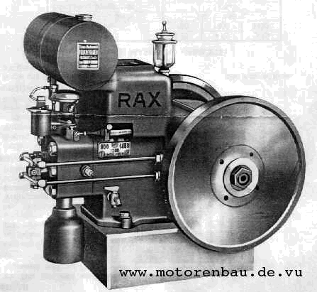

RAX SS

shcönen RAX hast du da gefunden.
1.: Tropöler
Nicht alle Rax Benzinmotoren vom Typ SS haten einen verbaut!! warum weiß ich nicht. Jedenfalls gibt es mehr Motoren mit Öler als ohne.
2.: Technische Daten und Details:
Hubraum kann man am einfachsten messen. Leider gibt es zur Firma Renauer nur wenige erhaltene Unterlagen. Die PS-Zahl steht am Typenschild. Da deines nicht mehr vorhanden ist, kannst du ja mit Hilfe der Grunabmessungen des Motors einen gleichen finden, wo noch das Schild vorhanden ist...
Mehr weiß ich auch nicht. Läuft der Motor schon?
Gruß Jakob
