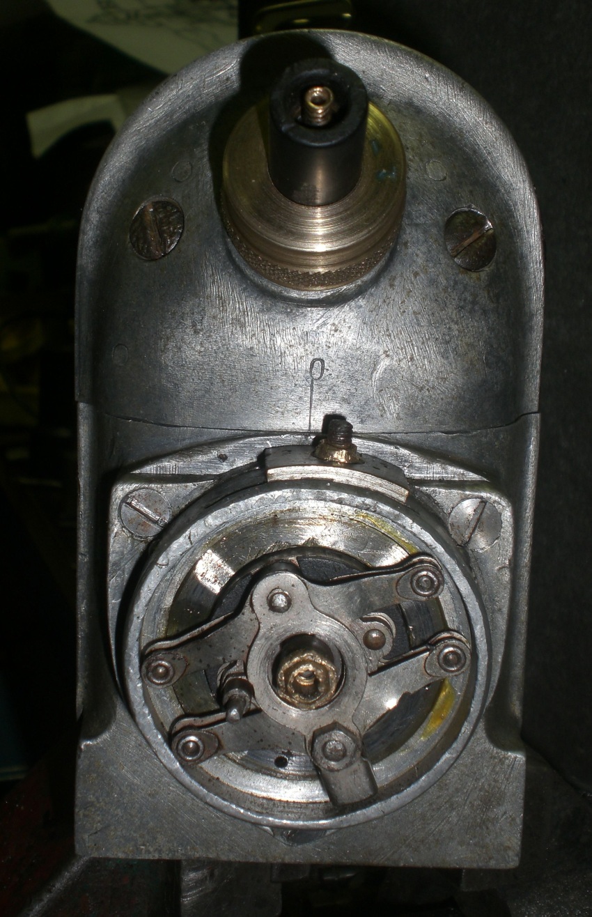

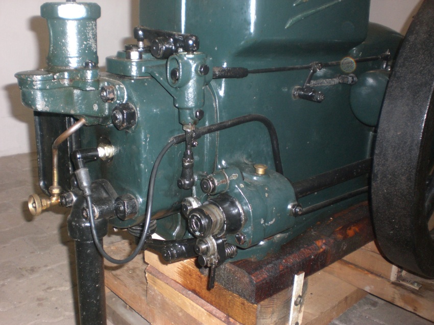

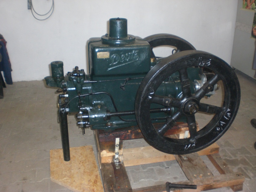

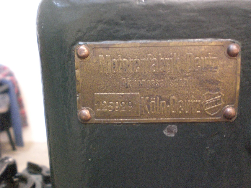

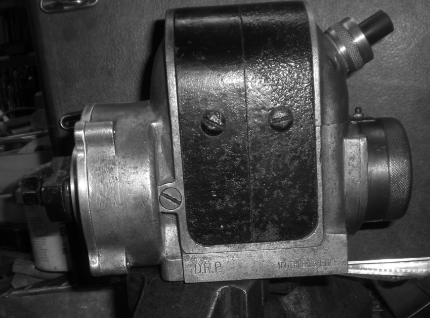

Ein Bekannter hat mir Bilder von einem Deutz-Motor zukommen lassen.
Baujahr ist lt. Motornummer 1923.
Einen Benziner mit dieser Regelung und dem Magneten , habe ich noch nicht gesehen.
Der Magnet hat eine Abschnappkupplung.
Auch ist die Größe beachtlich, schätze mindestens 2 Liter Hubraum.
Kennt Jemand den Motor ?
Bis bald!

Sehr schöner Motor.
Es handelt sich um einen MA118.
Er hat 7-10 PS bei 600 U/min.
Hub sind der Bezeichnung nach 180 mm.
Bohrungsdurchmesser kenne ich leider auch nicht.
Gebaute Sückzahl laut der Liste von Herrn Voss sind 252 Sück.
Bauzeit 1919-1924.

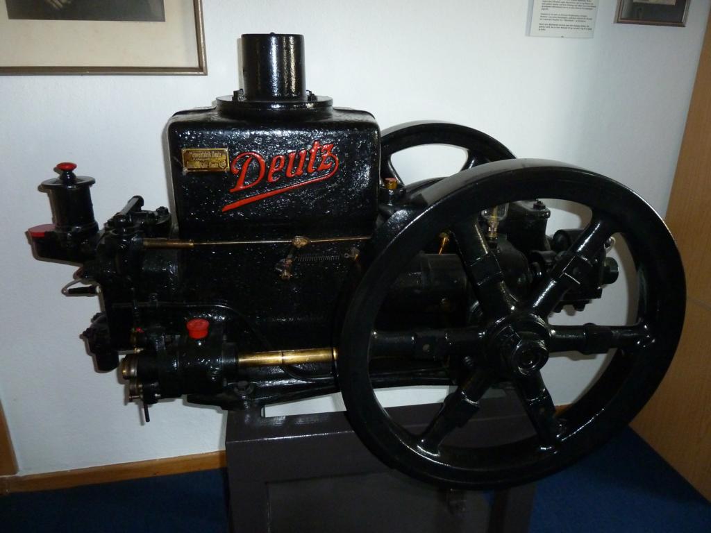

- Motornummer 125313
- K1024_P1070153.JPG (107.26 KiB) 7629 mal betrachtet

Danke für dir schnellen Antworten.
Nun ja bei 252 Stück wird wohl keiner eine Betr.anleitung rumliegen haben.
Das Problem an dem Motor ist das schlechte Startverhalten.
Nun liegt ja auch der Tank tiefer als der "Vergaser", was eigentlich nur eine bessere Gießkanne ist.
Kennt sich jemand damit aus ?
Soll beim Start grundsätzlich vorn das Gefäß am Vergaser mit Kraftstoff aufgefüllt werden ?
Bis bald!

ein sehr schöner Motor!!
Es handelt sich wie Meisteradam geschrieben hat warscheinlich um einen MA 118 könnte aber auch ein MA 122 sein.
Mich würde auf jeden Fall die Bohrung und das Gewicht Interessieren!!
Wenn du Hilfe zu dem Motor benötigst ruf mich einfach mal an habe den MA 113 und den MA116 mit gleichem Vergaser.
Siehe http://www.standmotor.de/ma_116.htm
Eine Bedienungsanleitung Ersatzteilliste und Originales Prospekt habe ich ebenfals (zwar vom MA116 aber das ist das gleiche)

Wenn ich mich recht erinnere, muss der Tank bei Motoren mit so einen "Vergaser"
mindestens halbvoll sein, weil der so eine Art Schwimmer ist. Und beim starten muss durch das "Tankloch" am
Tank rein gepustet werden, damit das Benzin in den Vergaser kommt.
So habe ich das bei Mathias seinem 113er gesehen
MfG Jan-Philip
