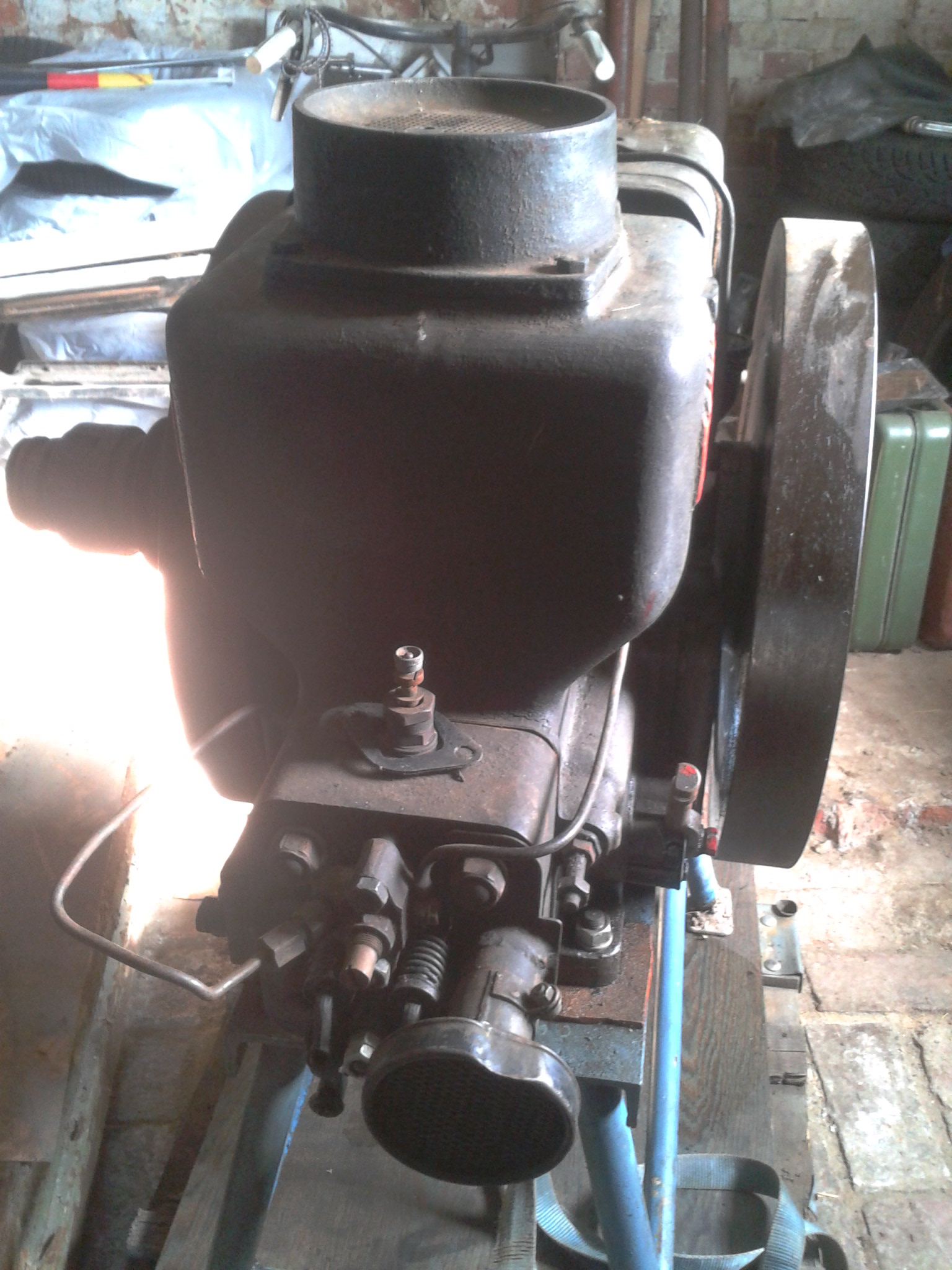

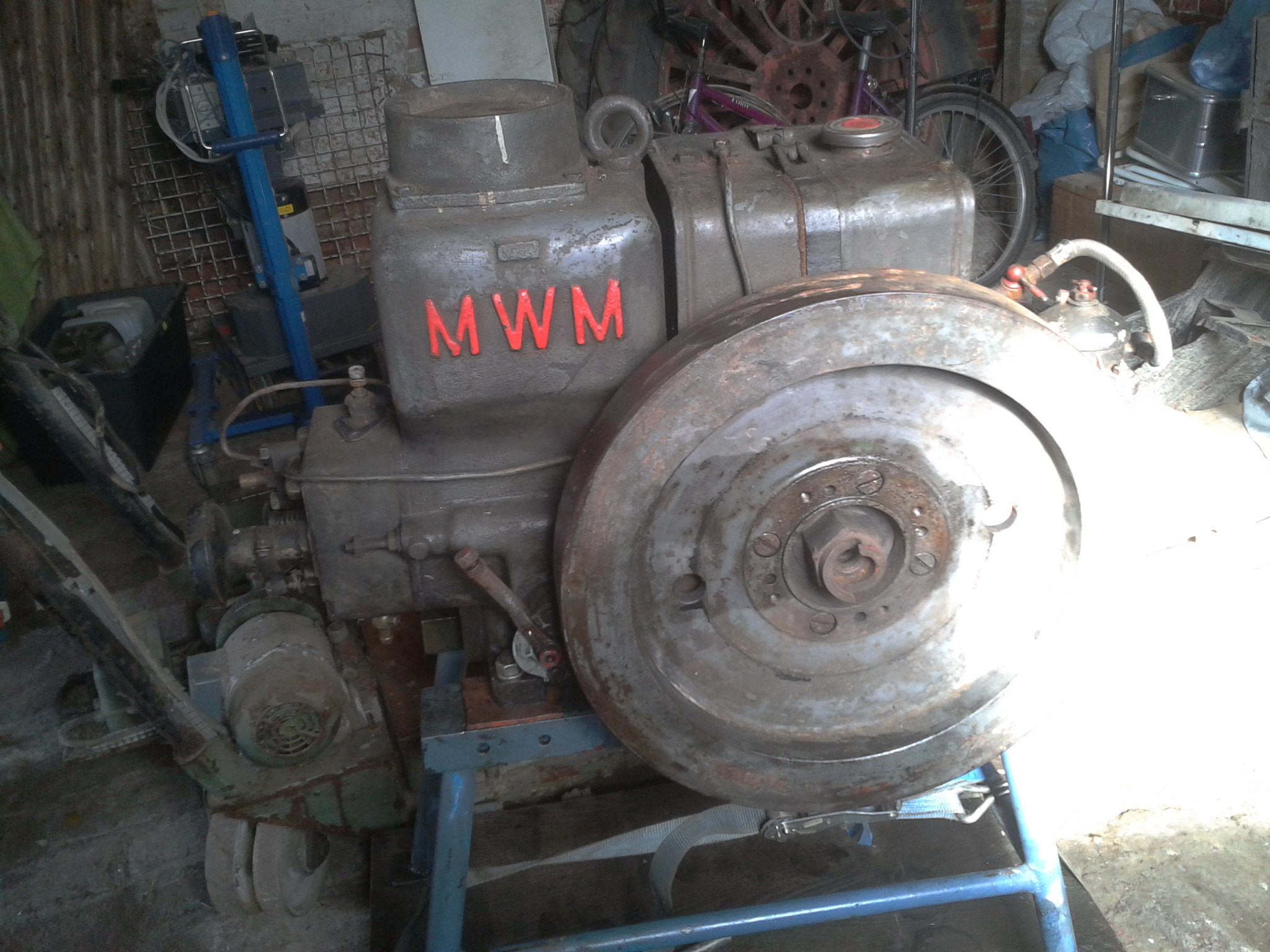

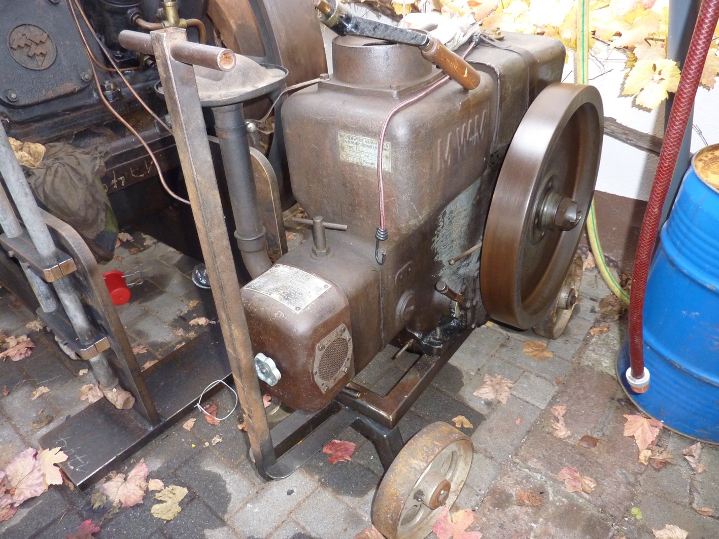

ich habe diesen MWM Motor erstanden-meine Frage dazu,gibt es jemanden hier bei Euch der uns weitere Hinweise geben kann?
Typenschild ist nicht vorhanden.
Gibt es dazu vielleicht ein paar technische Daten?Im Netz ist dazu ja nicht viel zu erfahren!Im Anhang ein paar Bilder-vielleicht helfen die ja weiter..Würde mich freuen von Euch zu hören.Lg Anne u. Olli

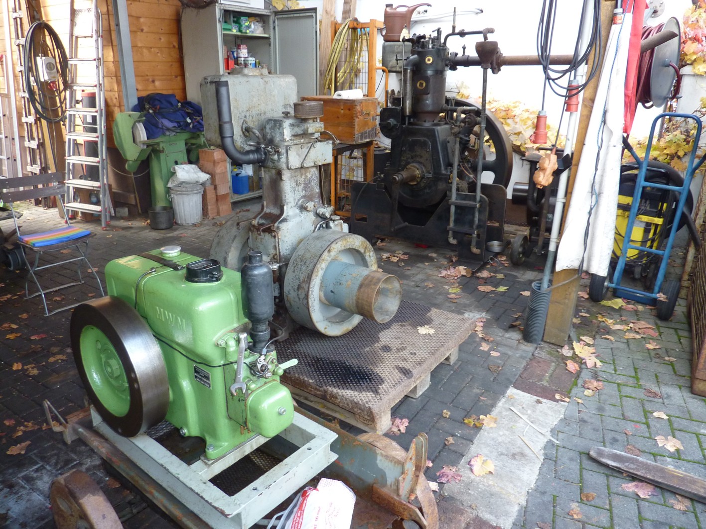

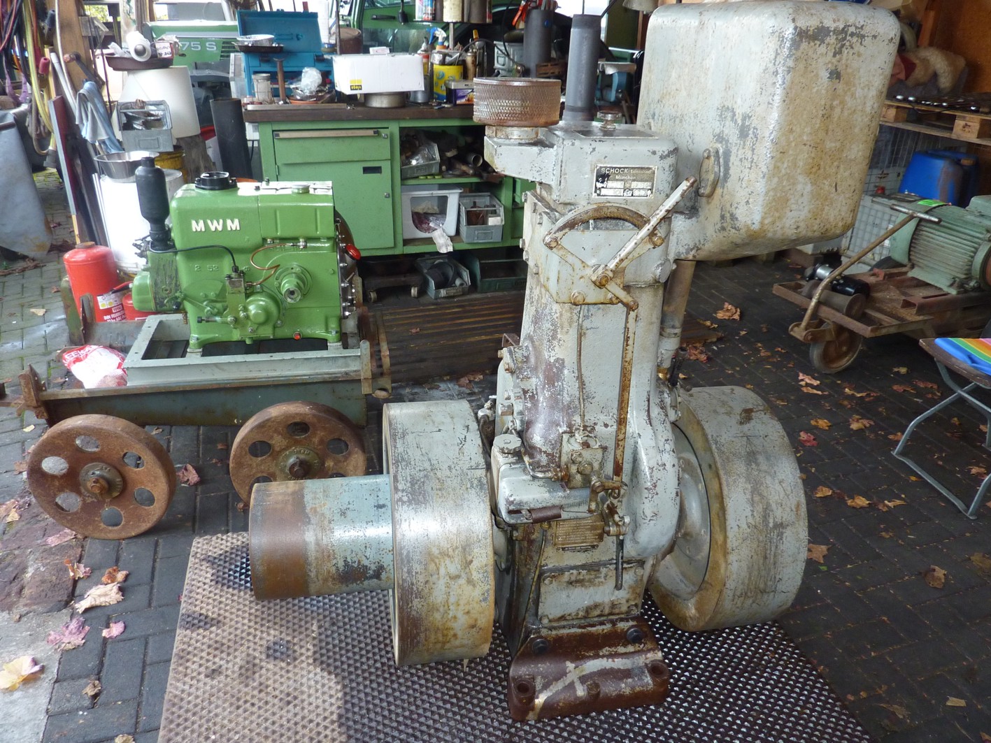

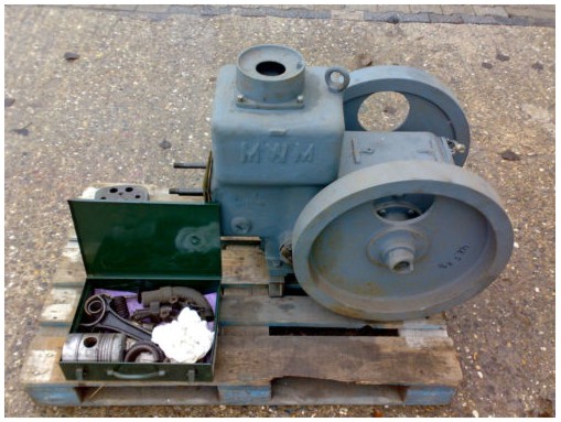

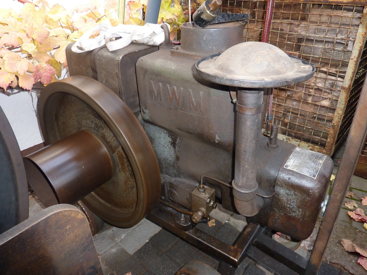

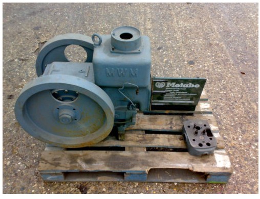

was für eine Zahl steht über dem MWM , was für einen Kolbendurchmesser und Hub hat der Motor.
Gruß aus Haiger Dieter

Hallo,freut uns sehr das sich jemand meldet!!
Vielen Dank,für die schönen Bilder.
Wir dachten schon über diesen Motortyp gibt es gar keine Nachweise,leider fehlt ja das Typenschild-
sind diese Motoren so Selten???
Wir haben schon versucht noch irgendetwas über genau diesen Motor herrauszufinden-aber alle sehen anders aus.
Wir wissen nur das er aus Thüringen stammt und an einer BrunnenPumpe vor Jahren angeschlossen war,in einem riesigen Garten/Obstplantage.
Mittlerweile hat mein Mann den Motor zum Anlaufen gebracht-da bewegt sich also was!!
Die Nummer oder Ziffern über dem Namen sind sehr unleserlich,er wird sich dabei machen und sie vorsichtig freilegen.
Mit dem Kolben messen,dann müßten wir ihn zerlegen-!!!
Hub schaun wir mal ob wirs hinkriegen.
Welches Öl sollte man auffüllen! Kann man das Sal 30 vom Deutz F1L514/51 verwenden?
Wie hoch sollte der Abspritzdruck der Einspritzdüse sein-z. Z.bei ca.85 bar.
Spritzbild sieht ganz okay aus.Wir wissen auch nicht was es für ein Gewinde von der Einspritzdüse ist,
hab grad keinen passenden Überwurf zur Hand,um es zu prüfen.
Freuen uns über weitere Nachrichten und Anregungen!!
Liebe Grüße Anne und Olli aus Dingelbe/Hildesheimer Börde

- Beiträge: 1852
Re: MWM Motor -gibt es dazu weitere Hinweise??
Der grüne Motor im Beitrag von babnase ist ein RL11, das ist die liegende Verdampfer-Ausführung des KD11. Du hast aber auf jeden Fall was anders. Könnte wie der graue von babnase evtl. eine Abwandlung des KD15 sein, zumindest wenn man sich den Kopf anguckt. Hier im Forum ist auch mal die Typenbezeichnung RL15 für si einen Motor gefallen:
viewtopic.php?f=11&t=2121&p=9342

schön das ihr Euch gemeldet habt.

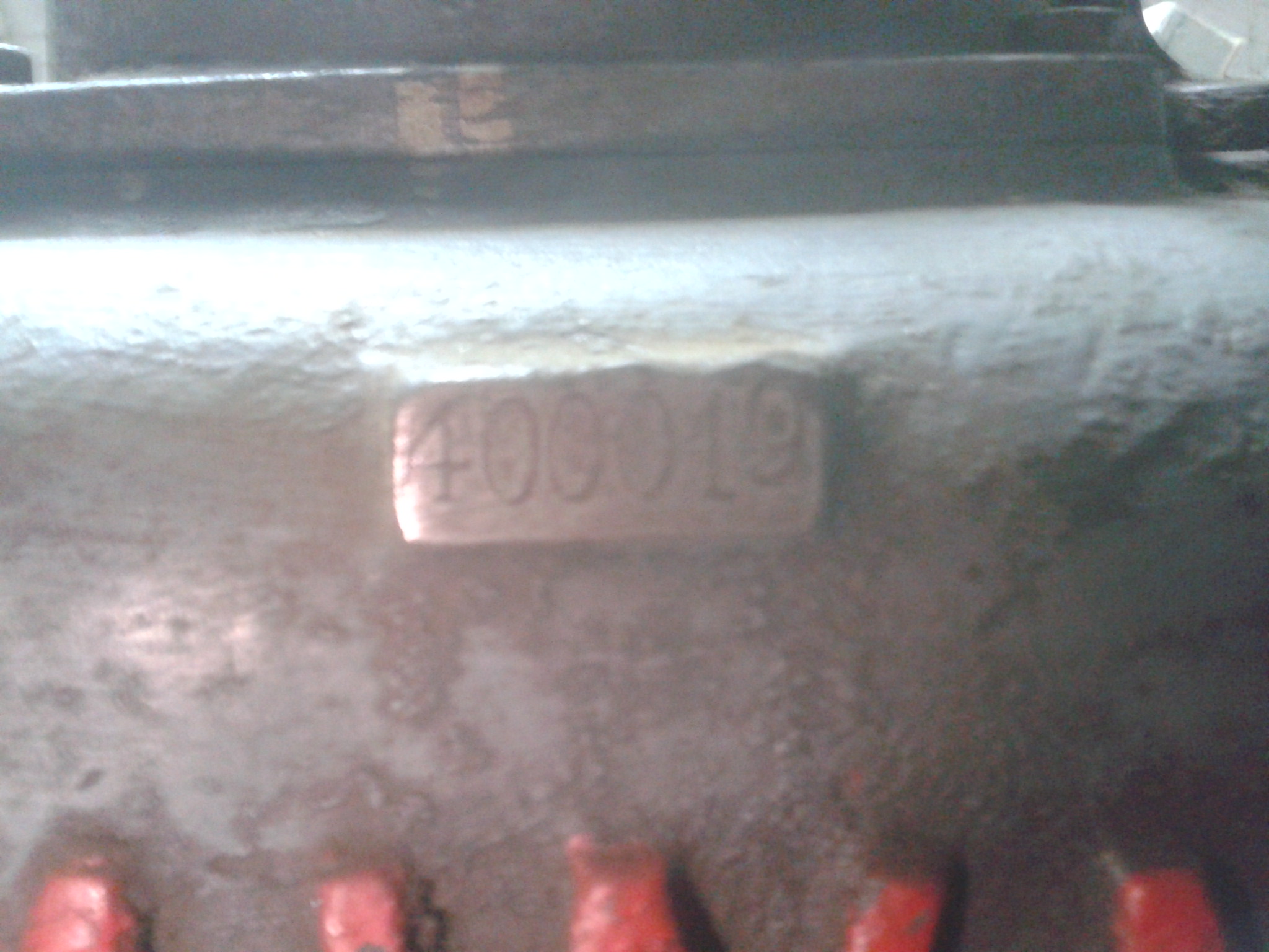

Wir haben jetzt die Nummer entziffert "400019" .
Kann uns jemand mal die Maße von dem Luntenhalter abnehmen,der ist nicht vorhanden-
den hat man auf Glühkerze umgerüstet-wir würden gern wieder auf Zündfix umrüsten.
Eine Kurbel haben wir uns auch schon angefertigt!
Herzlichen Dank für die netten Hinweise! Liebe Grüße Anne und Olli

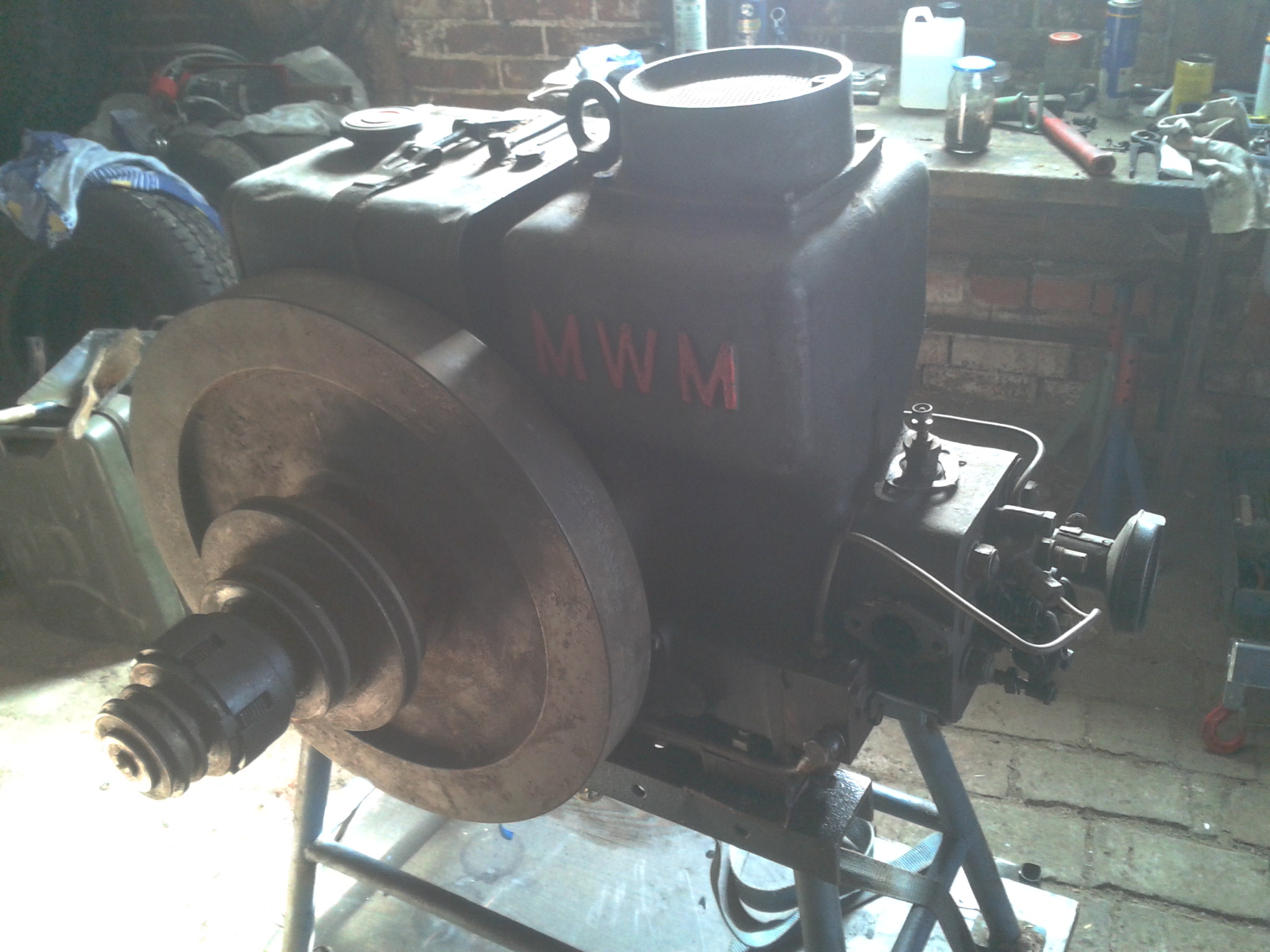

die Motornummer könnte was mit 4o.ooo sein aber nicht mit 400.000.
Was für einen Hub und Durchmesser ?. Zur Ermittlung vom Typ
Der Zündschlüssel sollte auf den Kopf abgestimmt sein,dazu braucht man den Typ oder man muß die Maße sich vom Kopf her holen.
Gruß Dieter

wir haben hier noch mal ein Foto von der motornummer gemacht!
Jetzt kann man es glaub ich besser sehen!
Lg Anne und Olli
Lg Anne und Olli
