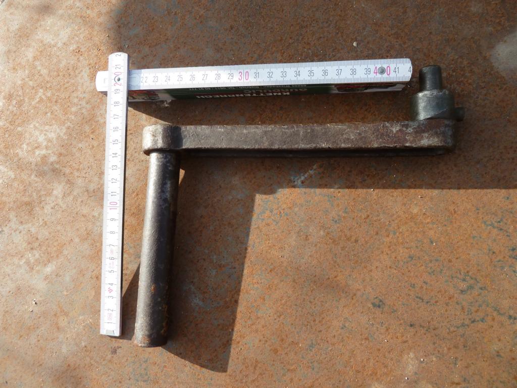

Weiß jemand von euch wie die originale Kurbel für den Hatz L1 dieselmotor aussieht? Leider ist sie bei meinem nicht mehr vorhanden... Bilder für einen Nachbau wären auch hilfreich...

- Beiträge: 1879
Re: Hatz L1 Diesel (Fragen)
Hallo Jakob
Schau mal hier:
http://www.standmotor.de/hatz_l1.htm
Auf den Bildern ist die Anlaßkurbel zu sehen.
Solltest du bessere Bilder brauchen , mache ich dir nachher noch welche.

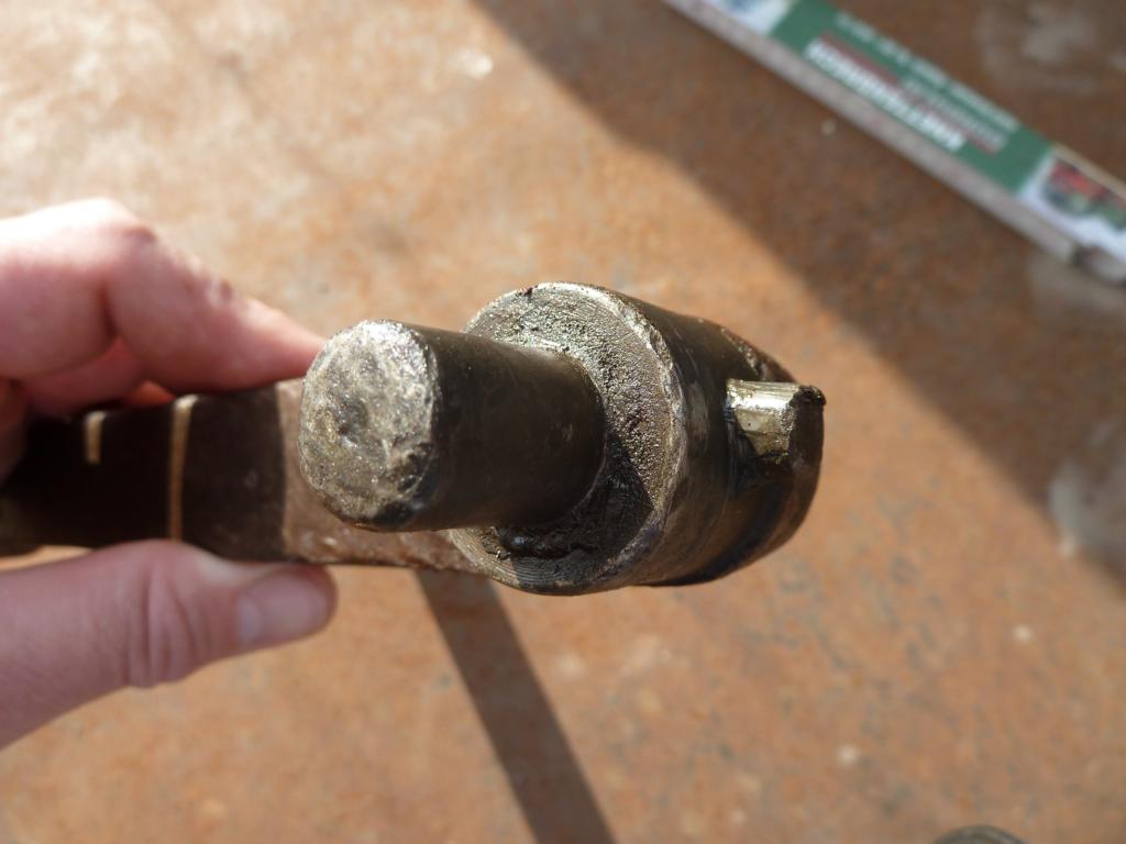

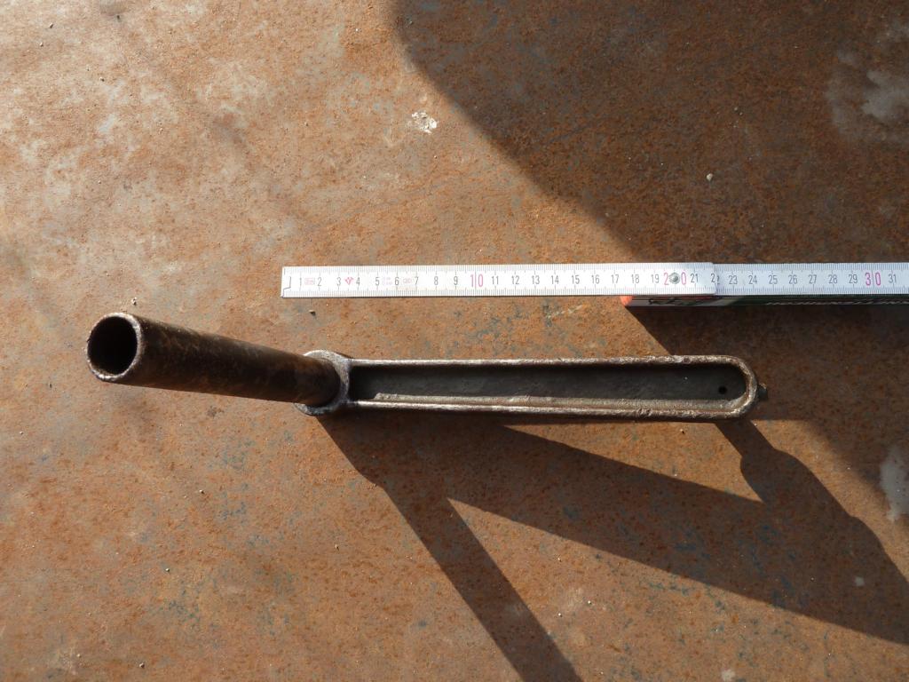

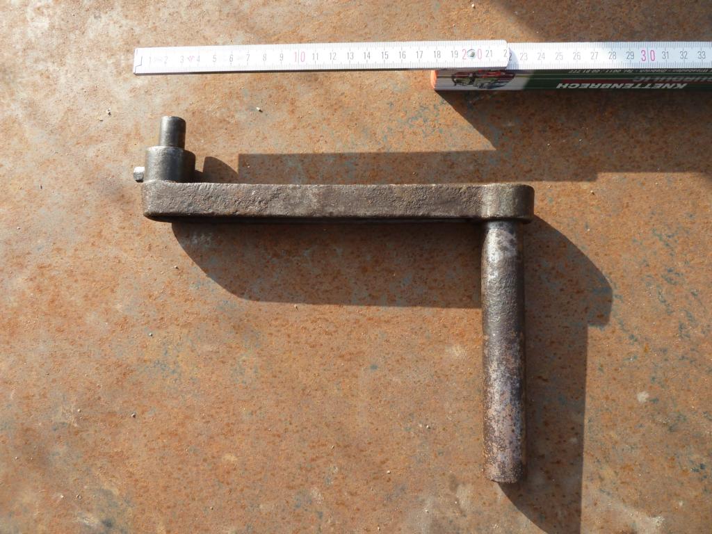

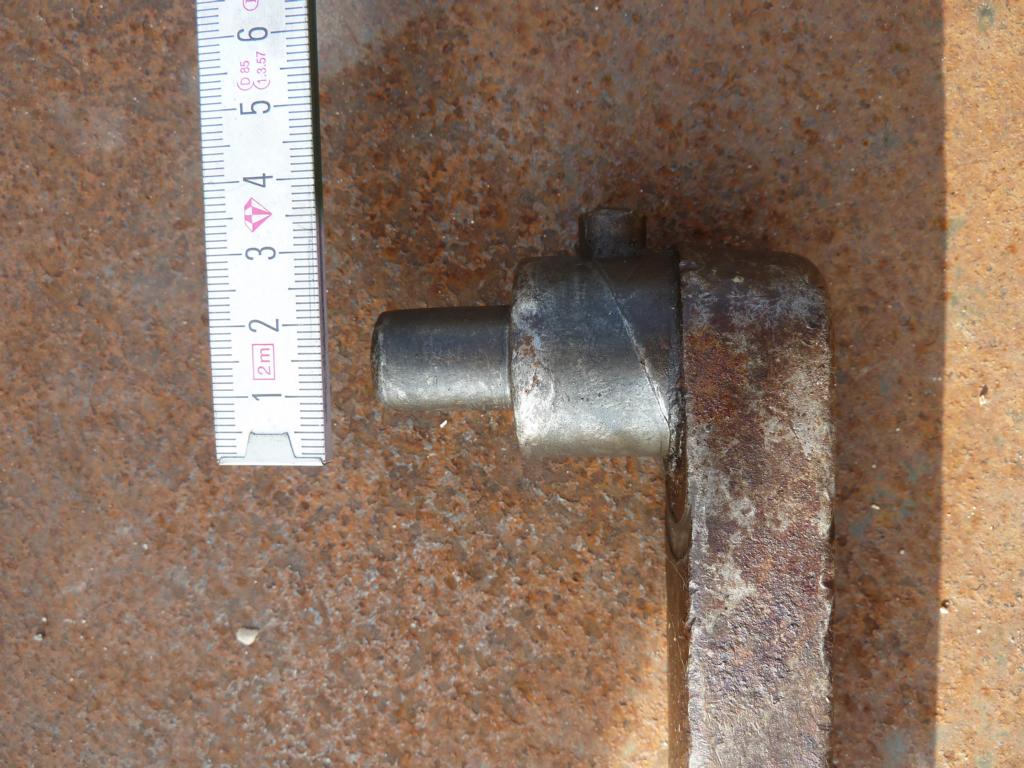

- Beiträge: 1879
Hier die Bilder von der Kurbel

jaki
- Beiträge: 775
Erstmal Danke für die Bilder! Werd die Kurbel so gut wie möglich nachbauen.
