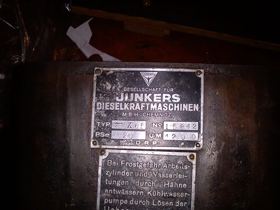

Junkers 2 HK65
Junkers 2 HK65
Hallo Spezis

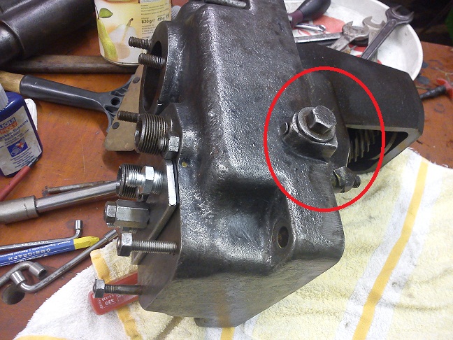

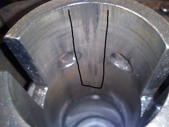

Bin seit einer Woche dabei den Junkers wieder fit zu machen Nach dem freilegen der Köpfe ist mir aufgefallen das der 2 obere Kolben stark verrußt ist,
aber nur der obere, alle anderen sind gut.Dachte das die Ringe fest sind. Also ausgebaut,dabei ist der obere Ring gebrochen
Ringe sind nicht fest aber der untere Ring hat an der offenen Stelle am Zyl. geschabt Beide Zylinder haben annähernd die gleiche kompression.

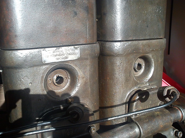

Könntest du mal ein Foto von der Düsenseite einstellen?

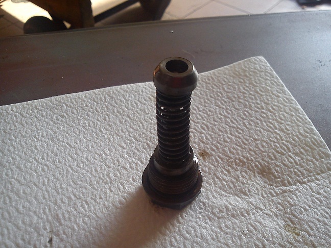

Hallo Peter u. Eric
Habe das Duckreglerventil mal ausgebaut,wobei mir die Funtion noch nicht schlüssig ist
evtl. fehlt da was.
evtl. fehlt da was.

Hallo Siegbert,
also hier hat Markus alle hochgeladen.
Siehe viewtopic.php?f=38&t=2116#p9284
Kann mit dem oberen Kegel nichts anfangen.Eigentlich kommt nach der Feder eine Kugel.
Vielleicht ist auch deine Ölpumpe verschlissen.Bei dem Alter kann das schon mal sein

Hallo Siegbert,
ich hatte bei meinem Motor anfangs auch keinen Druck nach dem Zusammenbau. Daher denke ich, dass bei dir auch die Kugel des Ventils einfach runter in Ölwanne gefallen ist. Der Kegel wird vermutlich der Sitz im Block sein.

Hallo Markus
Danke für den Tip, hatte auch schon ähnliches gedacht ev.fehlt die Kugel hab noch Öl drin
werde sie suchen.Denke die Pumpe ist nicht verschissen da Öl an den Lagern austritt.

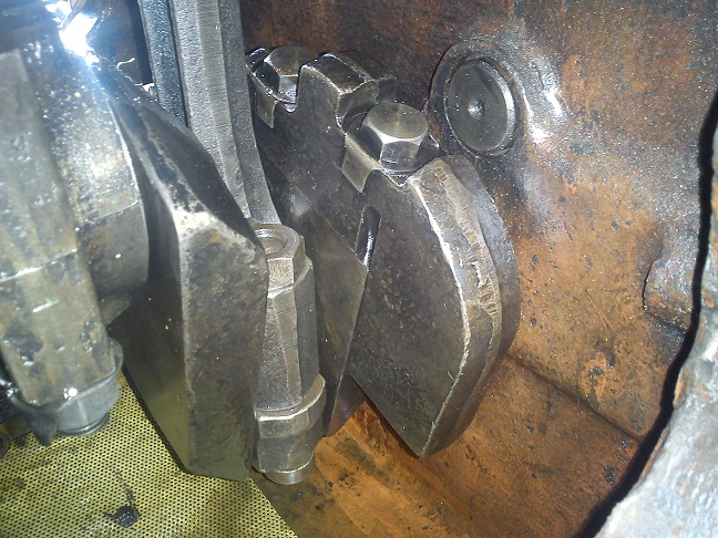

an Peter u. Eric warum wolltet Ihr die Düsenhalter sehen.
Habe den Steuerkasten geöffnet welche Funktion hat die markierte Schraube auf dem Bild
Kann ja nur was mit den Pumpen zu tun haben.
Bis dann Gruß Siegbert
Mir ist auch noch aufgefallen das die Stopfschraube unten an der Druckleitung leckt,Gewinde vergammelt

Hallo Siegbert,
die Schraube ist der Volllast-Anschlag der Einspritzpumpen-Verstellung. Sie ist übrigens mit einem Sprint gesichert. Den vor dem Ausbau nicht vergessen, sonst drehst du sie ab!
Markus

Hallo Siegbert,
überprüfe die Voreinspritzung und dann wirst du weiter sehen.Wollten nur so die Seite sehen.

Hallo Siegbert,
die Schraube begrenzt die Drehzahl unter Volllast und verhindert so ein Überdrehen des Motors.
Markus
