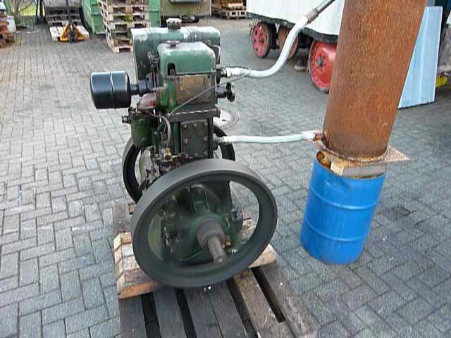

Welche Farbe (RAL) hat ein Bamford EG1
ich bin gerade dabei einen Bamford EG1 zu überholen/restaurieren. Kann mir einer den genauen Farbcode sagen, am besten eine RAL Farbe. Danke und Gruß
Lutz
Lutz

Re: Welche Farbe (RAL) hat ein Bamford EG1
willst Du Restaurieren oder Reparieren
Ich würde die Patina so lassen und orginal Gewinde verwenden so das man sieht das er schon ein paar Jahre auf dem Buckel hat.
Gruß aus Haiger Dieter
ja ich will Restaurieren. Ich habe viele Motoren, die in Ihrer Patina so belassen sind und technisch i.O. gemacht wurden. Nun habe ich mich entschlossen einen Motor zu restaurieren und Ihm im Neuen Glanz vorzuführen. Inspiriert durch die Berichte aus den USA von Wayne.
Gruß Lutz
Gruß Lutz
