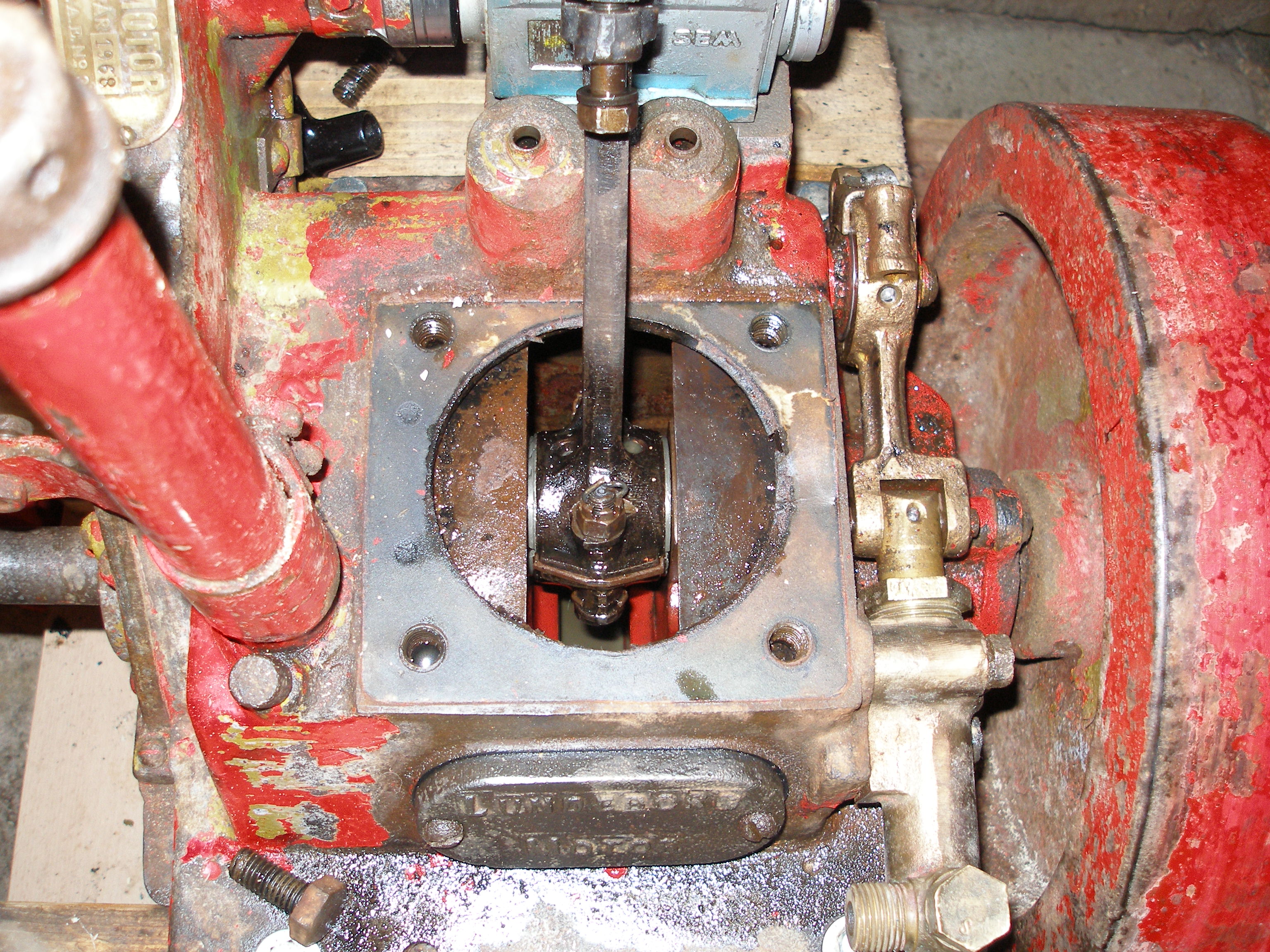

Ja nun möchte ich gern den kolben vomPleuel trennen um ordentlich daran arbeite zu können aber da sehe ich etwas was ich noch nicht kenne.
Das Pleuel ist fest auf den Bolzen gespannt ( 1 Klemmschraube ) und der kobenbolzen bewegt sich leicht und ohne zu schlackern im kolben. Es sind auch keine Klemmringe außen und keine Nuten dafür im Kolben- dann ist das wohl so geplant ? Hat jemand erfahrung mit dieser Art ? Am Pleuel sieht es nicht so aus als gäbe es dort oben eine Pleuellagerschale es sei denn der bolzen wäre in dem Bereich abgesetzt was ich allerdings nicht erkennen kann . Die Klemmschraube ist raus aber der Kolbenbolzen bewegt sich nur imkolben nicht im Pleuel-Klemm-Auge.

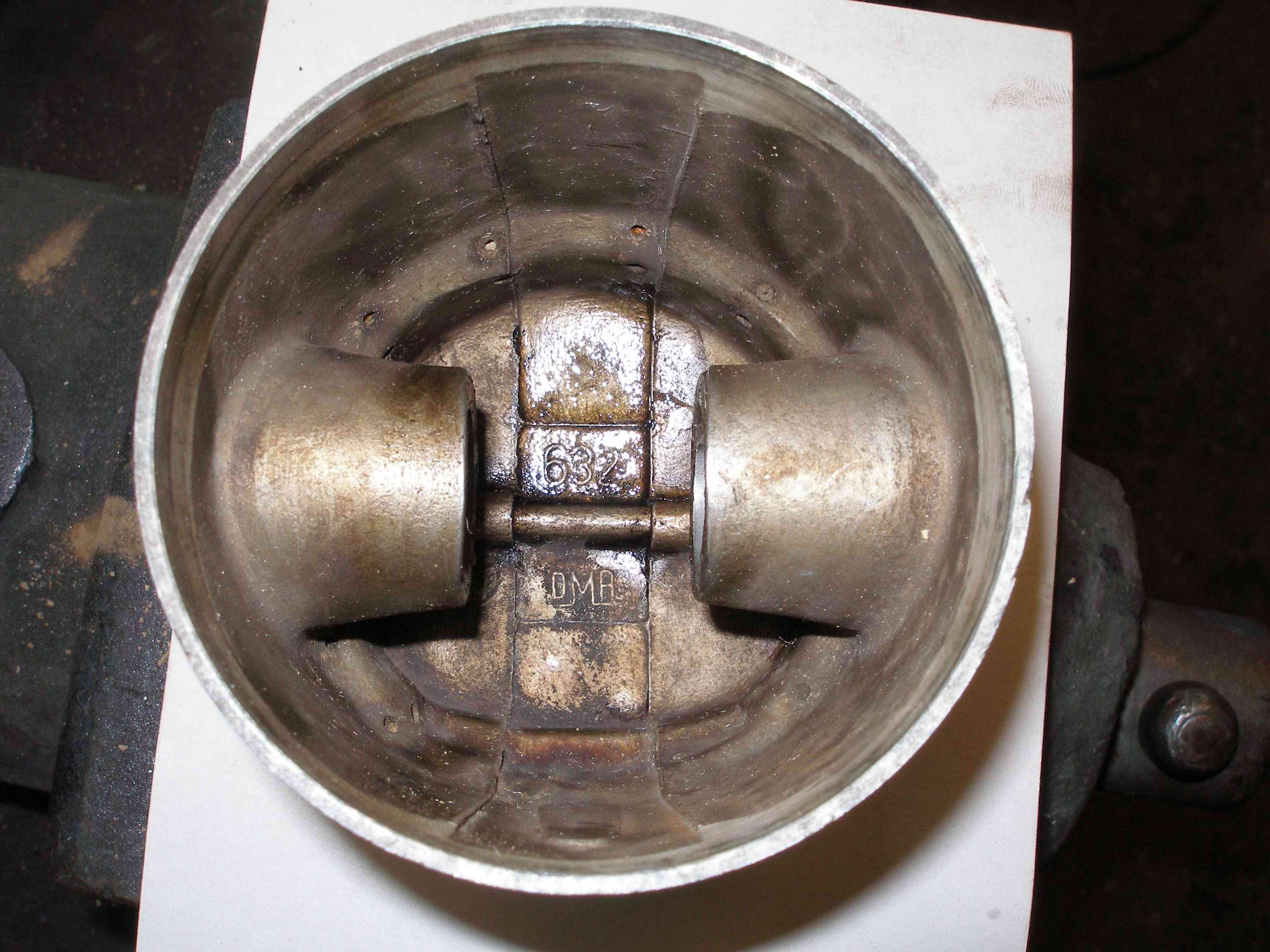

den Kolbenbolzen habe ich nun raus. Ein kurzer beherzter Schlag und er ließ sich herausdrücken.
Der Ölschlitzring hat die Löseprozedur ( erhitzen, abkühlen, einlegen, klopfen ) dann vorsichtig hebeln auch wenn dies grob fahrlässig ist, leider nicht überstanden. aber der muss sowieso raus da er ein Stoßmaß von 2,5mm hatte und man sagte mir es sei zu viel.
Nen Ölschlitzring und neue Kolbenringe kann ich wohl bei IKF bestellen (hatte ich hier im Forum mal gelesen )
Zu den folgendenFragen findet sich vieleicht noch jemand.

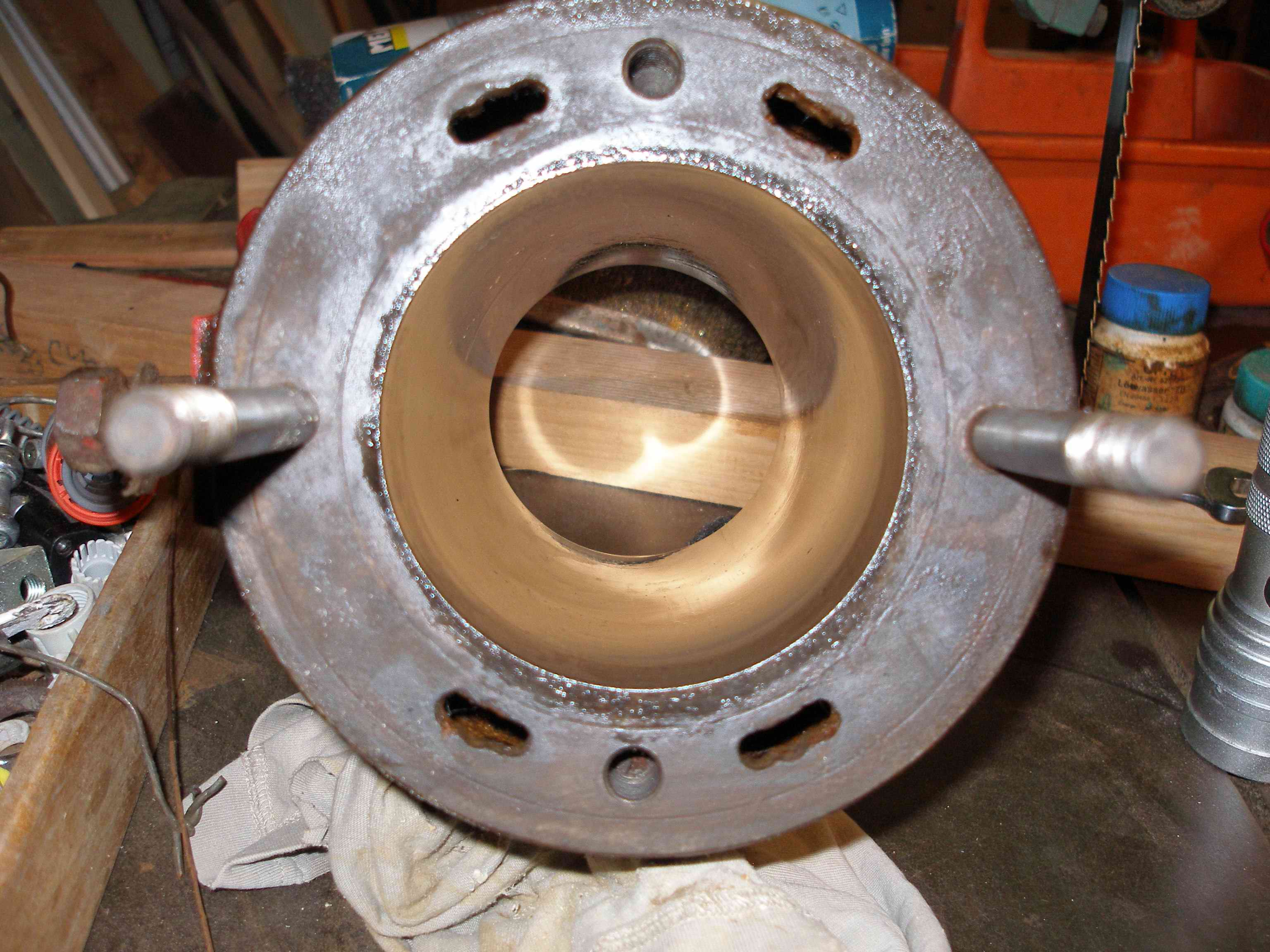

-Aluminium-kolbendurchmesser 93,4mm und über Kreuz gemessen 93,1mm ( schon verschlissen oder noch zu retten ?)
-Zylinderbuchsenmaß oben also OT 93,4mm und über Kreuz gemessen 93,1mm ( muss neu gebohrt werden ? )
-Zylinderbuchsenmaß unten also am Fuß 93,6mm und über Kreuz gemessen 93,48mm ( ? )
-Kennt jemand den Vergasertyp ? ein besseres Bild habe ich leider nicht finden können.

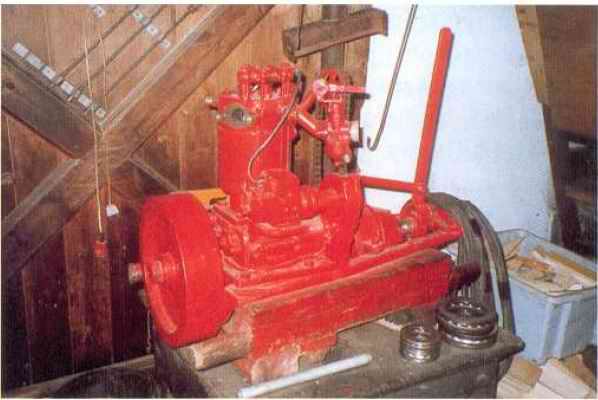

anbei noch einige Bilder, nen Kurzfilm vom Lauf vor demontage bekomme ich hier leider nicht rein.
