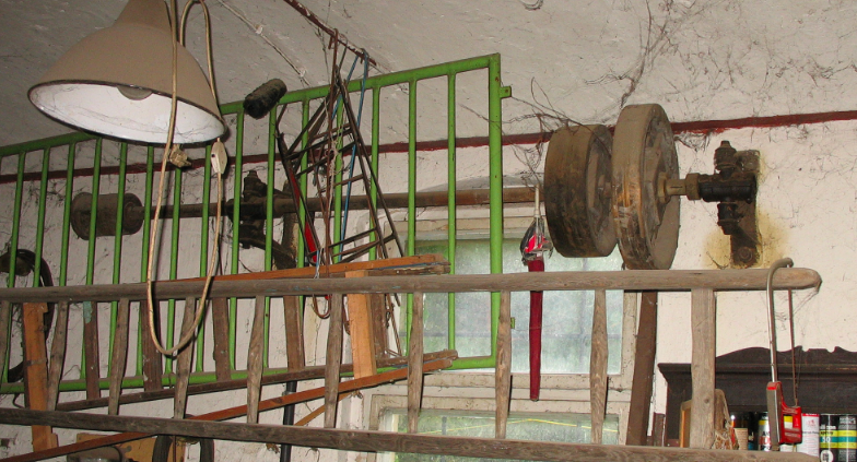

Ganz in der Nähe vom mir hängt eine schöne Transmissionswelle (früher Antrieb für einen Schmiedehammer).
Würde ganz gut über meiner Werkbank aussehen von der Größe her auch optimal passen.
Frage: Was wiegt so etwas, muss man da mit hydraulischer Hebetechnik anrücken oder bekommt man so etwas "abgeseilt".

Hmm,.... Schwer zu sage wie schwer`s ist,.. lach
So wie das ausschaut ist dies "nur" eine ca 40`er Welle, ca 2 Meter lang mit hölzernen Riemenscheiben, nicht all zu groß!
Soweit ich nun die Erfahrungenim Umgang mit solchen Teilen hab, dürfe es sich um ein Gesamtgewicht von etwa 80 bis 120 Kg handeln?!

Wenn die Welle massiv ist und einen Durchmesser von 50mm hat wiegt sie ohne hölzerne Riemenscheiben und ohne die Lagerböcke max. 40Kg.
Das bedeutet , daß ein normaler Mann sie ohne Hebetechnik aus den Böcken herausheben kann.
Die Lagerböcke kannst du ja dann abschrauben!

Vielen Dank für die Antworten,
mit dem Wellendurchmesser von Euch und geschätzter Länge von 1,5 Metern kann man das ja auch ungefähr berechnen.
Komme also - natürlich mit einem Onlinerechner, Schule ist lange her
- auf knapp 3.000 Kubikzentimeter Zylindervolumen. Das mal Dichte von Eisen = 23,4 kg.
