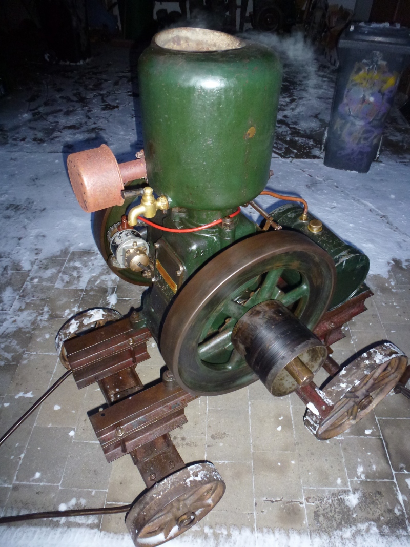

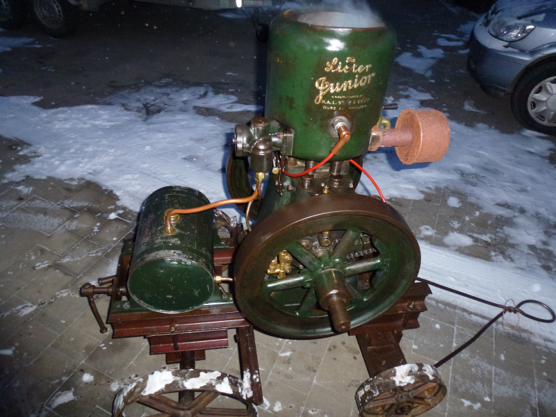

Hier noch ein Foto, denn das Video ist ziehmlich finster...
Gruß Jakob
:mrgreen:
Beiträge: 1860
Re: Lister ZZP ...
Interessant, dass der Motor in englisch beschriftet ist, obwohl er in Österreich ausgeliefert wurde (zumindet vermute ich das mal). Ich kenne Lister Motoren, die in Deutschland verkauft wurden, z.B. ein Lister A von einem Bekannten, die deutsche Beschriftungen und die Firmenbezeichnung "R.A. Lister GmbH, Köln/Rh." tragen.
jaki
Beiträge: 775
Lang & Reichl, HSCS
Re: Lister ZZP ...
Beitrag von jaki »
Alle Lister die Ich bis neute bei Österreichischen Sammlern gesehen habe hatten die Englische Beszeichnung. Nur das Schil "bei Frost Wasser ablassen" ist auf deutsch. Da hat auch auch jeder Motor ein anderes!! nicht einheitlich!
Bei meinem Ist aber das Messing Typenschild auf deutsch!!
Gruß jakob
