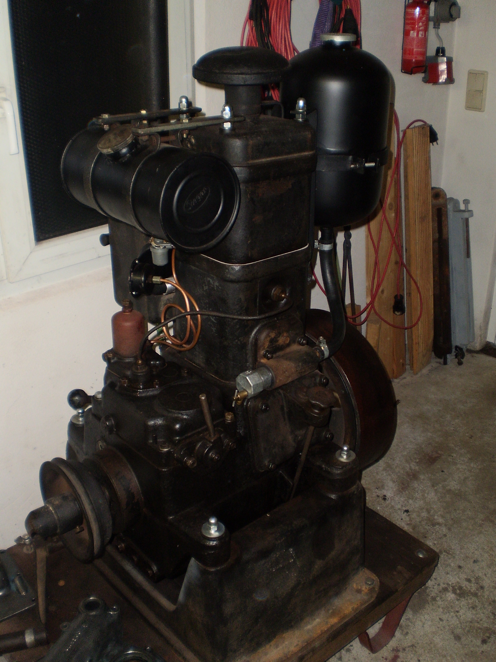

Re: Motorkühlung Schwerkraft ?
Der Behälter sollte schon so um die 10l fassen.
Dann würde ich ihn so weit oben anbringen das der Flüssigkeitsstand im Behälter höher wie der Zyl.kopf ist.
Ich habe bei meinem Junkers 1HK65 so einen Behälter drann, mit insgesamt 12l Kühlmittelinhalt.
Läuft damit locker 1 Stunde und ist dann so bei ca. 45°C ohne Last.
Ist ja allerdings ein Diesel, der Benziner wird dann wohl etwas wärmer.
Bis bald!
Bis bald!

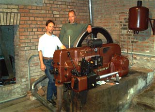

Hallo Jenspeter!
Habe mit einem Freund vor ein paar Jahren für einen Deutzmotor
eine Thermosyphonkühlung gebaut und funktioniert einwandfrei.
MfG.Ron
MfG.Ron
Danke für die Antworten, also Durchmesser der Leitungen nicht zu gering, kopfseitig oben an das Gefäß fußseitig unten und das Ganze etwas höher stellen,richtig?
Jenspeter
