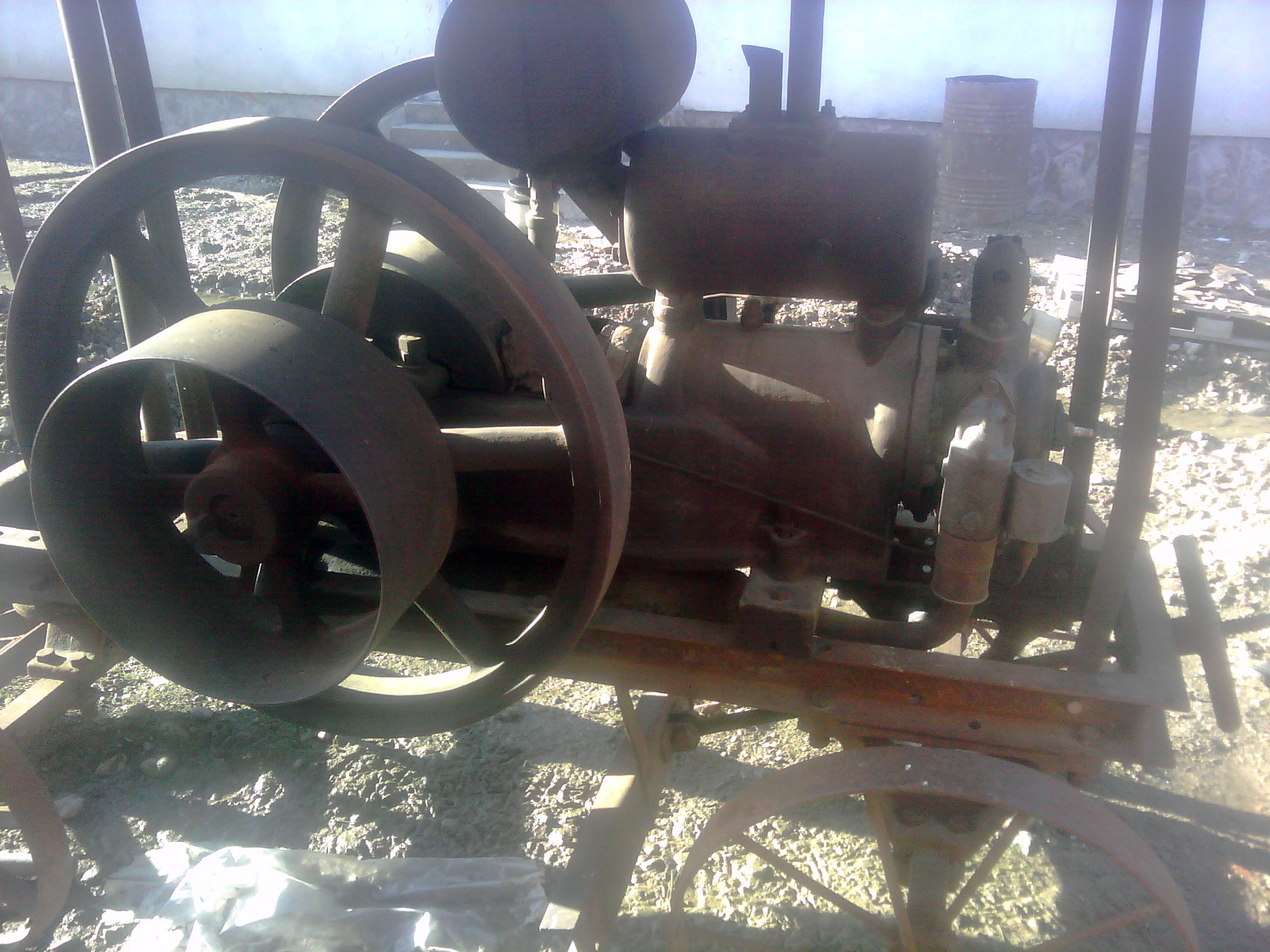

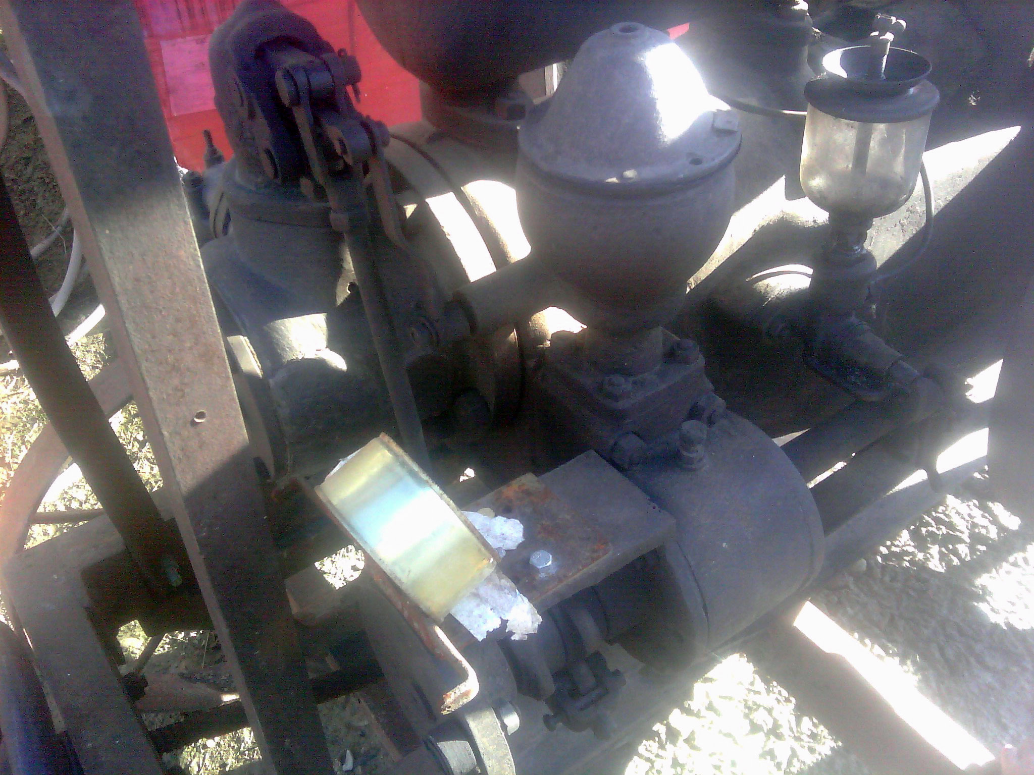

Unbekannter Motor
jaki
- Beiträge: 775
Unbekannter Motor
Wie bereits im anderen Tread über das Regelsystem, geht es hier um den Motor, von dem Ich den Hersteller nicht kenne.
Was habt ihr für Ideen?
Gruß Jakob
Gruß Jakob

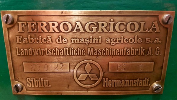

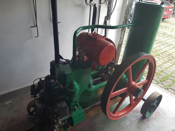

Re: Unbekannter Motor
Wir sind die Ersteller des Videos. Und der Motor gehört meinem Freund.
Anbei noch 2 Bilder vom Motor und vom Typenschild.
Mfg
Oelkaennchen
Mfg
Oelkaennchen
- IMG-20160918-WA0003.jpg (64.64 KiB) 3988 mal betrachtet
- IMG-20160918-WA0004.jpg (63.8 KiB) 3988 mal betrachtet
Sehr schön!
Wäre es nur möglich jedes Thema wo der Hersteller gesucht wird so ab zu schließen!
Das ist ja ein Mitsubishi Logo
Gruß Jakob
Gruß Jakob
