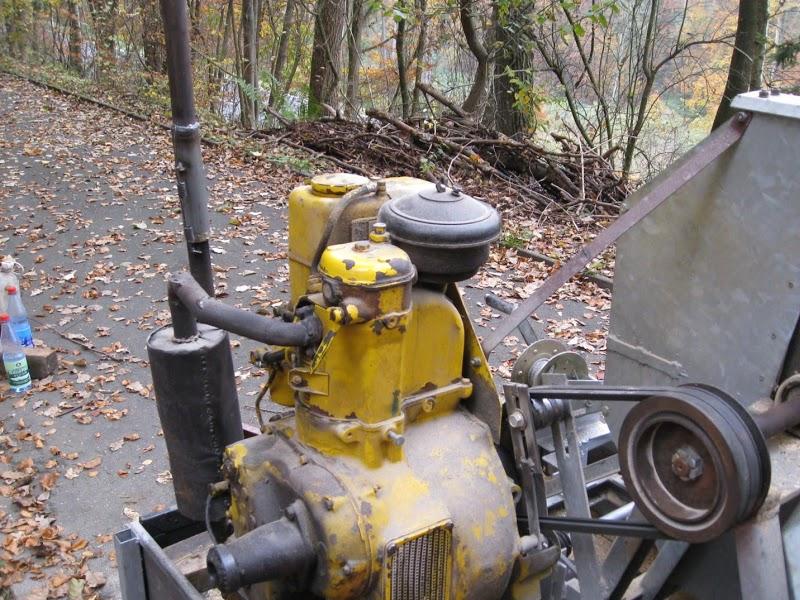

Ich besitze 2 Güldner 1LKA
An beide Motoren bin ich ehr zufällig geraten. Ich habe vor einigen Jahren mal ein Projekt in Angriff genommen, für dass ich einen Motor suchte.
Ich habe mir seinerzeit eine Wippsäge gebaut und ein Bekannter hatte noch eine alte Kehrmaschine im Schuppen stehen, von der schon einige Teile fehlten. Also mal drüber gesprochen und er meine, dass der Motor damals noch gelaufen ist, als er die Maschine vor 15 Jahren da abgestllt hatte.
Also Kurbel rein und er lief nach wenigen umdrehungen wieder.
Also die Maschine für nen 50er abgeholt und Motor ausgebaut und ein paar verschleissteile erneuert.
Heute Arbeitet er nun auf der Säge
Er springt immer sehr gut an, selbst um den Gefrierpunkt und hat ordentlich Kraft.
Hier mit Ton
Da arbeitet er seit nunmehr 6 Jahren zu meiner vollsten Zufriedenheit.
