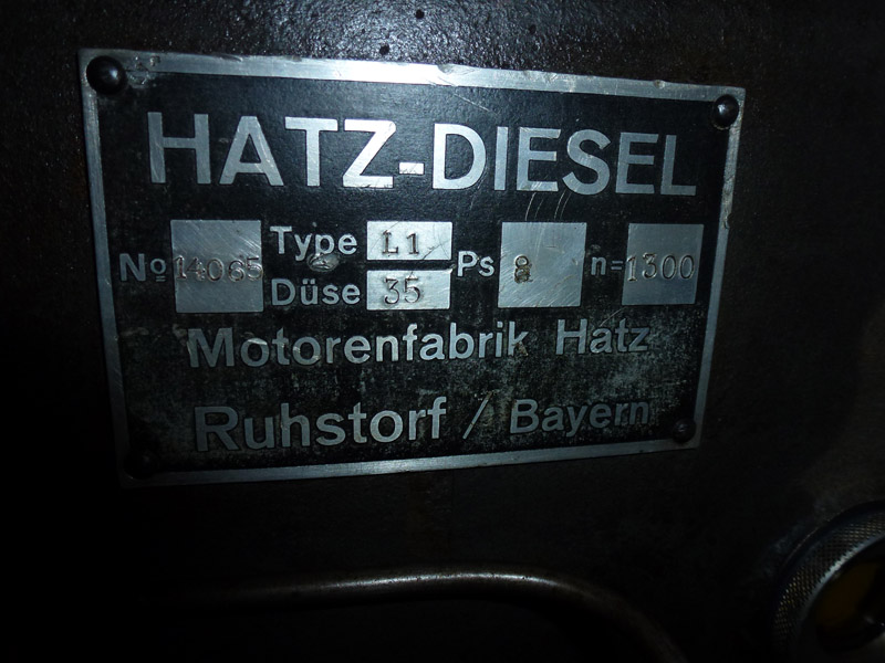

Kannst du mal bitte ein Bild vom Typenschild einstellen?

HAllo,
Hier das Typenschild:
Typ L1
8PS
Düse 35
No.: 14065
Baujahr: 20.2.1941
Foto: Bei welchem Druck muss die Düse auslösen?
Gruß Jakob

- Beiträge: 1879
Re: Hatz Einspritzdruck Typ L1
Leider kann ich nichts über den Einspritzdruck in meinen Unterlagen finden.
Aber die Unterschiede in der Leistungsangabe wundern mich etwas.
Hallo Jaki,
also, bei Hatz gibt dir Herr Rudolf Absmaier bereitwillig Auskunft und lässt dir gerne manigfaltig Unterlagen für deinen Motor zukommen! Deine gesuchten Daten kann ich aus einem zeitgen. Prüfbericht vom Jahrgang 1935 wie folgt entnehmen:
"Zur Überwindung der Ventilfedervorspannung sind 165 atm nötig, so daß der tatsächliche Einspritzdruck zwischen 165 und 275 atm., also bei 200 bis 240 atm liegen dürfte".
Ich hoffe das hilft dir fürs erste weiter!
