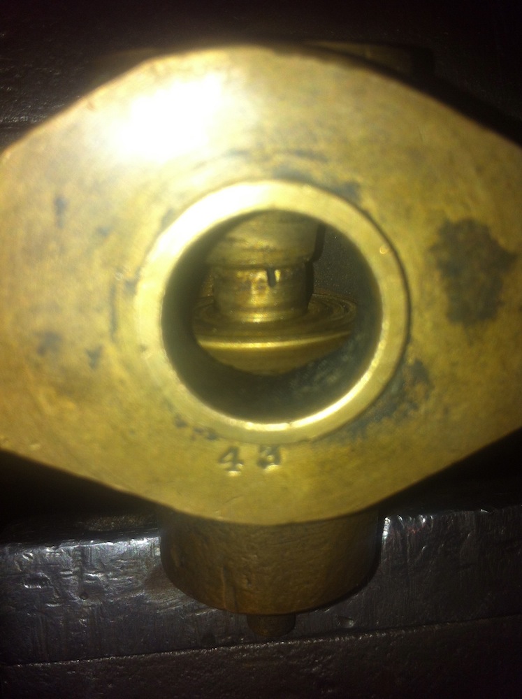

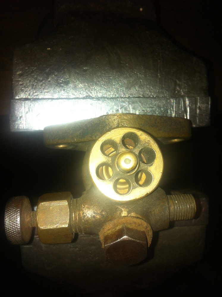

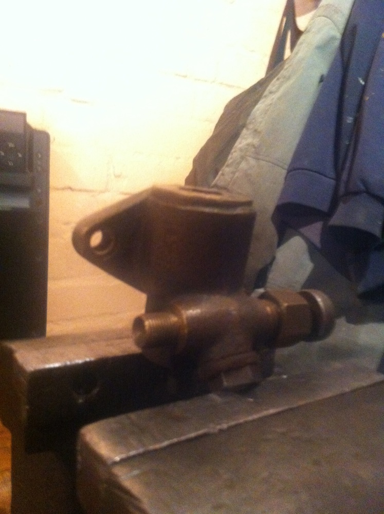

das Ding kann ich nicht zuordnen.
Links ist der Einlass, von rechts wird die Menge geregelt. Soweit bekannt z. B. vom Amanco. Nur das sich dieses Teil sonst direkt im Luftstrom befindet.
Durch Unterdruck hebt sich das innenliegende Ventil an und gibt den unteren Bereich wie auch die unten liegenden Luftkanäle frei. Durch das Eigengewicht senkt sich das Ventil wieder - es besteht keine Verbindung mehr Einlass/Auslass/Luftzufuhr.
Was ist das :?: :?: :?:

Mein Tipp geht richtung Gasmischer......

Moin Moin,
das ist ein Vergaser, dieser ist an verschiedenen Bootsmotoren verbaut worden, eine sehr frühe Ausführung. Habe den Vergaser an deutschen (BUB Kiel) und dänischen Motoren gesehen.
Er arbeitet über Unterdruck, beim ansaugen öffnet das Ventil und saugt Benzin und Luft an.
Hoffe dir geholfen zu haben.

das hilft sehr - und da ich zur Verwendung den Flansch entfernen müsste habe ich mich entschlossen die Säge in der Kiste zu lassen.
Falls Jemand den Vergaser braucht, tausche gegen einen anderen kleinen Messingvergaser mit Auslass 12 mm und kleiner ein.

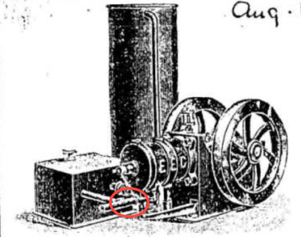

der Motor wird mich die nächste Zeit intensiv beschäftigen...
Was meint Ihr zu diesem Kasten :?: :?: :?:
Bildschirmfoto 2013-02-11 um 21.55.51 Kopie.png (212.32 KiB) 3112 mal betrachtet
Bildschirmfoto 2013-02-11 um 21.55.51.png (212.37 KiB) 3112 mal betrachtet
Kann das eine Art Oberflächenvergaser sein?
Wenn ich das richtig sehe können hier Teile der (heissen) Abgase abgezweigt werden.
Auf Bild 2 ist der Übergang zum Einlassventil zu sehen.
Flüssiggas in Behältern (was so vor Vereisung geschützt werden könnte) kam wohl erst in den 20gern für den Hausgebrauch in Mode.
Ich bin für jeden Hinweis dankbar :!: Die Zeichnung ist derzeit die einzige Vorlage auf der Details entnommen werden können.
Die wenigen erhaltenen EEC Motoren haben meist Motorradvergaser und Zündmagneten aus den 30gern angebaut, das passt meiner Meinung nicht zu einem Motor um 1910.

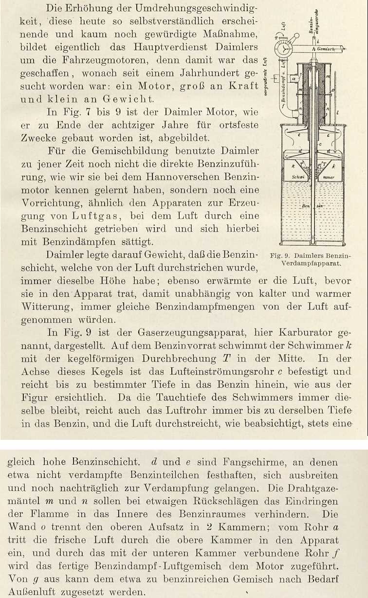

Hallo Ronald,
wie Lieckfeld im Jahre 1908 in seinem Werk Die Petroleum- und Benzinmotoren schrieb, hat Daimler im Jahre 1883 für seinen Motor einen Gaserzeugungsapparat "Karburator" entwickelt. Dort wird die Ansaugluft auch vorgewärmt und zwar strömt diese durch den doppelwandigen Auspuff in den Karburator ein. Er dachte damals warscheinlich noch nicht in erster Linie an die Vereisung des Vergasers, sondern wollte mit der Erwärmung eine witterungsunabhängige konstante Gasmischung erreichen. Ich denke mit deiner Vermutung Oberflächenvergaser liegst du richtig.
Bei Bedarf kann ich auch noch ein Schnittbild vom kompletten Motor hochladen.

Super, Danke :!:
Mal sehen ob sich das auch in einer flachen Variante umsetzten lässt.
Winterbetrieb ist wohl grundsätzlich schwierig - jedenfalls funktioniert das nach Berichten der Experimentierfreudigen erst oberhalb 15 Grad. Oder man muss noch anders vorwärmen bis die Abgase genutzt werden können.
