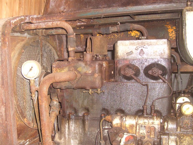

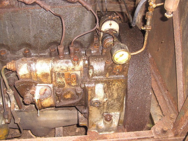

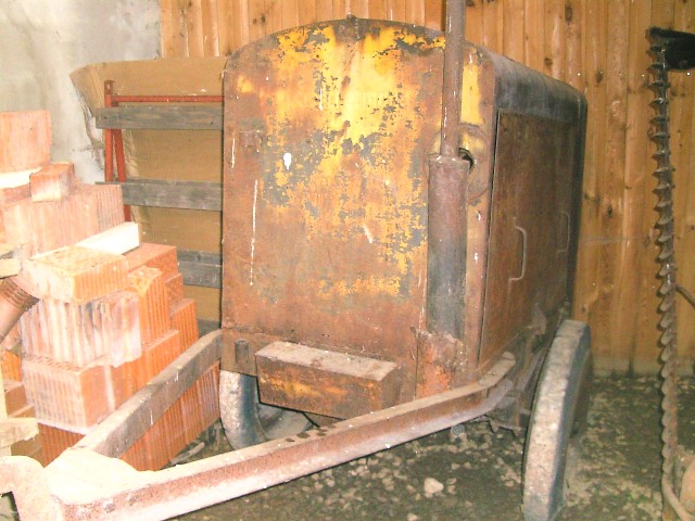

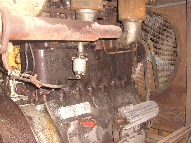

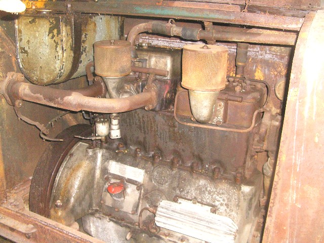

ich versuch mal ein paar Bilder vom Kompressor einzustellen.
Vielleicht kennt jemand den Motorentyp, bzw. den Hersteller.
Laut Typenschild so weit noch entzifferbar ein Irmer und Elze Baukompressor Bj. 1937
Helmut
Hallo Christian,
Helmut

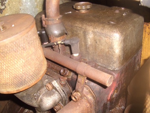

Re: Breuer-Motor
ich weiss das auch nicht, aber es ist ein Tank für Benzin und Diesel da und auch Zündkerzen und ein Zündmagnet
Vielleicht kennt jemand den Motorenhersteller?
Helmut

Re: Breuer-Motor
hallo,gratuliere zu deinem interesanten motor. also anlassen mit benzin gab es früher als e-starter noch mangelwahre waren öfters,vor allem bei grossvolumigen motoren. von kämper weiss ich dass die solche motoren gebaut haben. also
der vergaser hat wohl wie auf dem bild zu sehen einen eigenen ansaugkanal. desweiteren sieht man auf einem der bilder einen pfeil neben einem metallkläpchen am zylinderkopfdeckel
dahinter befindet sich ein mechanismus der mit einem speziellem schlüssel ein drittes ventil
zu einer geschlossenen kammer aushebt. dadurch vergrössert sich der verdichtungsraum und die verdichtung wird, für den benzinstart notwendig, verringert.
gestartet wird folgendermassen
verdichtung durch ausheben des dritten ventils verringern
benzinhahn auf, zündung ein
nun starten, jetzt läuft der motor auf benzin
warmlaufen lassen und dann mit einem behertzten dreh das dritte ventil wieder schliessen
jetzt läuft der motor auf diesel
benzinhahn schliessen und zündung aus FERTIG
habe die prozedur schon öfters bei einem ritscher schlepper mit einzylinder kämpermotor beobachten können
ps: die beschreibung bezieht sich auf einen einzylinder, bei zweizylindern gibt es demzufolge auch zwei ventile zur verdichtungsveringerung
